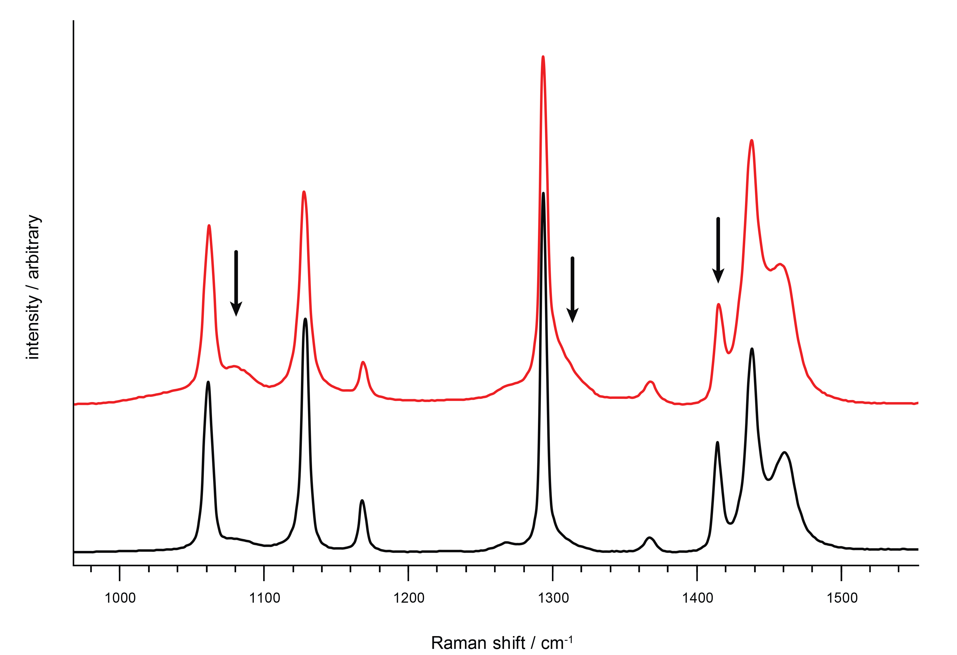

반복형 스펙트럼
일부 폴리머 변수(예 : 결정도)의 변화로 라만 스펙트럼에 비교적 미세한 변동이 발생합니다. 스펙트럼 분해능이 뛰어난 정밀하고 안정적인 Renishaw의 inVia 칸포칼 라만 현미경으로 그러한 변동을 확인할 수 있습니다.
