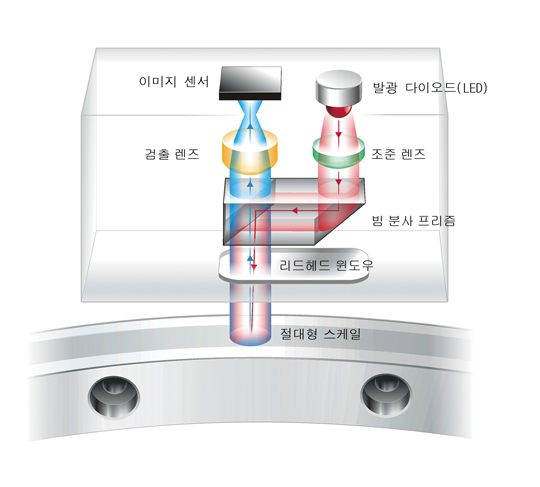

EVOLUTE™
EVOLUTE 엔코더는 독점 및 개방 기준 모두의 다양한 업계 표준 프로토콜을 사용하여 순수한 직렬 형식으로 양방향으로 통신합니다.
![EVOLUTE™ 엔코더 옵티컬 방식(주석 포함)](/media/img/en/8a3e7ab1adfd4ba2a8de82b2d09e9678.jpg)
프로세스가 시작됩니다...
컨트롤러가 그 순간에 리니어 스케일에서 절대 위치를 캡처하도록 지시하는 요구 메시지를 판독 헤드로 전송함으로써 동작을 시작합니다. 판독 헤드는 스케일을 발광하기 위해 고압 LED 광으로 응답합니다. 발광 시간이 100 ns 수준으로 짧아서 이동하는 축에서 이미지 흔들림이 최소화됩니다. 결정적으로 몇 나노미터 이내에 타이밍이 제어되어 요구한 위치와 보고된 위치 사이 관계가 보존되므로 EVOLUTE 시리즈를 높은 사양 모션 시스템에 이상적으로 적합한 제품으로 만들어 줍니다.
단일 트랙 스케일
스케일은 기본적으로 공칭 50 µm 주기를 기준으로 최대 너비 대비 선들로 구성되는 하나의 트랙입니다. 여러 병렬 트랙이 없으므로 편요각 오차에 대한 내성이 증가하고 헤드 위치에서 수평 공차가 커집니다.
이미지 획득
왜곡을 최소화하는 비구면 렌즈를 통해 사용자 지정 검출기 어레이에 스케일이 이미징 처리됩니다. 직접 이미징이 아닌 접힌 발광 경로를 사용하는 옵티컬 장치는 고도로 소형화되면서도 안정적이므로 정확한 계측에 필수적인 충실도가 보장됩니다.
데이터 해독 및 분석
검출기에 캡처된 이미지는 아날로그-디지털 변환기를 통해 강력한 디지털 신호 처리기(DSP)로 전송됩니다. 그러면 특별히 개발된 알고리즘이 스케일에 삽입된 코드로부터 상대적인 대략적 위치가 아닌 진정한 절대 위치를 구합니다. 스케일 코드의 중복성과 의도적 제한을 활용하는 DSP의 추가 알고리즘에서 이 프로세서를 확인한 후 정정합니다. 한편 다른 여러 루틴이 고도 분해능의 미세 위치를 계산하여 대략적 위치와 결합하면 초고도 분해능의 진정한 절대 위치가 산출됩니다.
최종 검사 및 데이터 출력
최종 오류 점검 후, 위치 정보가 순수한 직렬 단어 형태로 적절한 프로토콜로 컨트롤러에 업로드됩니다. CRC(Cyclic Redundancy Check)를 추가하여 전기 노이즈에 의한 교란을 차단합니다. 전체 프로세스에 몇 마이크로 초 정도 밖에 걸리지 않으며 초당 25,000번까지 반복할 수 있습니다. 축 속도에 맞춰 발광 기간 조정 등의 다양한 기법으로 이 성능을 최고 100 m/s로 높일 수 있고, 더 낮은 작동 속도에서 극도로 낮은 위치 지터를 유지할 수 있습니다.
그리고 그 결과는...
EVOLUTE 엔코더는 ±0.75°의 편요각, ±0.5°의 피치와 롤, 탑재 높이에서 놀라운 ±250 µm의 여유 있는 설치 공차를 제공합니다. 한편 여유로운 옵티컬 풋프린트와 더불어 첨단 오차 정정 절차가 최대 100 m/s에서 50 nm 분해능 유지와 동시에 입자 및 그리스 오염을 포함한 옵티컬 오염에 탁월한 내성을 제공합니다.
