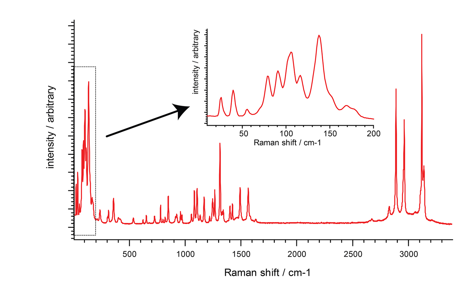

1 本のスペクトルですべての情報を明らかに
時間短縮。SynchroScan なら、1 回の測定で、全ラマン範囲のすべての主要ラマンバンドを高スペクトル分解能で解明できます。格子モード、OH バンド、およびその間のすべてを確認できます。スペクトル内のどこかにごくわずかな違いでもあれば、サンプルの違いとして見きわめることが可能です。

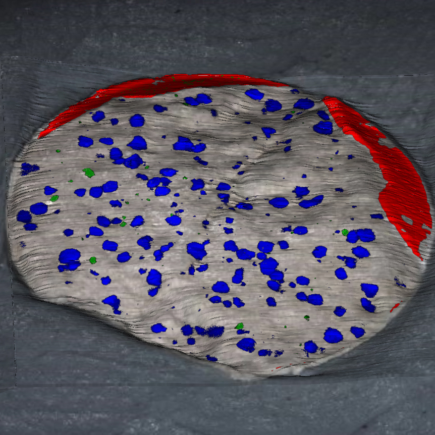

イメージの高速作成
StreamLine™ を使用すると、製剤のイメージを高速作成できます。線状のレーザーを使用しているため、サンプルを損傷させずに、より強力なレーザーパワーを使用でき、測定時間を短縮できます。
RA802 製薬用分析装置のイメージング速度は、1500 スペクトル/秒以上を誇ります。システム内に標準的な薬錠を置いてから 2 分もかからずに精細な高解像度ラマンイメージを生成します。
製剤のイメージ作成
サンプルの忠実なケミカルイメージの取得には、レニショーの StreamLine が有効です。WiRE はドメインサイズに合わせて分解能を変更できるだけでなく、超大型データファイルに対応できるため、サンプル全体の表面を分析できます。さらに、Slalom (表面全体をサンプリング) や 高画質イメージング (明確かつ明瞭なイメージを作成) などの強力な機能により、どのような製剤にも対処できます。
