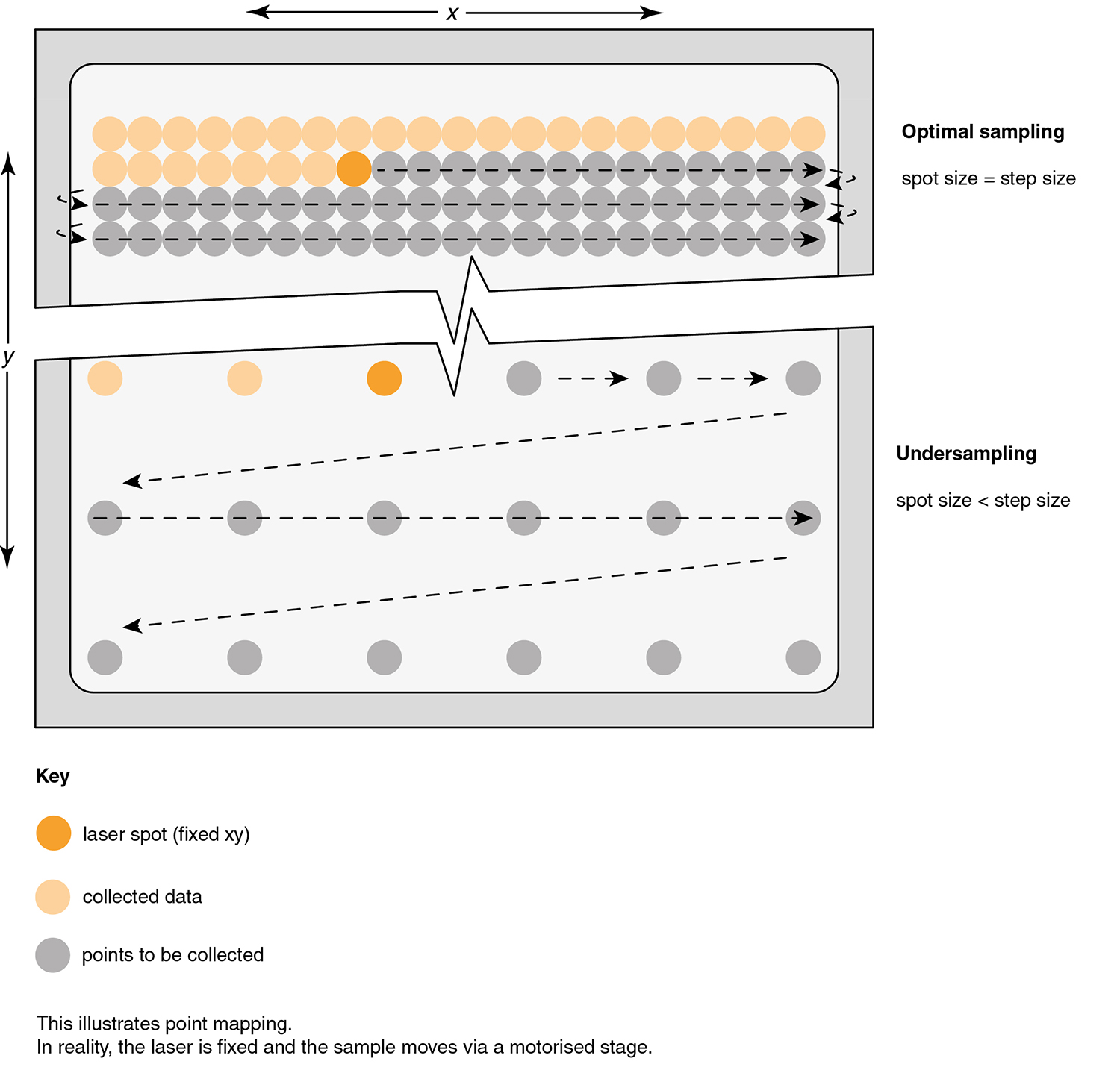

アンダーサンプリング
スポットサイズとステップサイズの関係は、サンプリングの重要な要因になります。
この両者が等しい場合に、最適なサンプリングが行われます。オーバーラップすることなく、領域全体がカバーされます。
一方、アンダーサンプリングは、ステップサイズがレーザーのスポットサイズよりも大きい場合に発生します。この場合、マッピングは速くなりますが、サンプルに分析されない領域が発生します。

Slalom
アンダーサンプリングは大きな領域を分析する上で最も速い手段ですが、微細ながらも重要な形状のデータを取得し損なうことがあります。
Slalom は StreamLine のレーザーライン下をジグザグに移動させることで、実験時間を短く維持しながら、確実に表面全体のサンプリングを行います。これは、アンダーサンプリングの問題に対する効果的なソリューションです。
