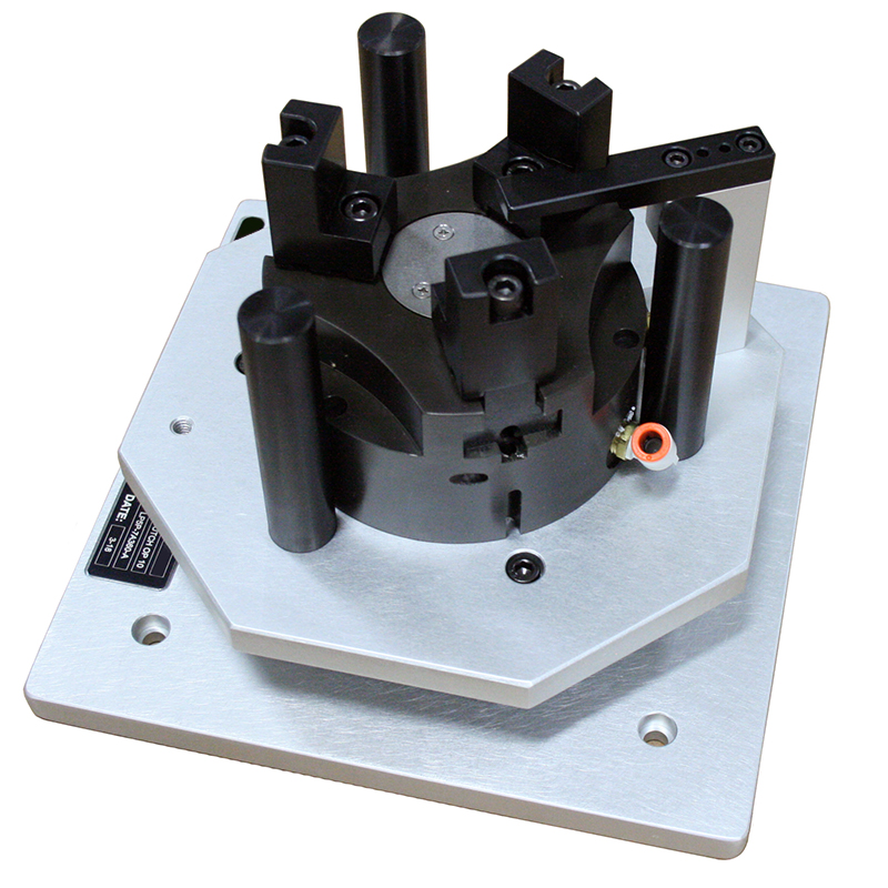

Крепежные приспособления компании Renishaw для системы Equator предусматривают легкую и удобную компоновку независимо от габарита, геометрии и материала детали.
Модульная индивидуальная крепежная оснастка для универсальной системы цифровых шаблонов Equator
Крепежная оснастка компании Renishaw для системы Equator включает специальные базовые плиты с трехточечным механизмом точного базирования. Плита снимается и устанавливается в систему Equator за считанные секунды. Надежная фиксация базовой плиты гарантирует установку каждого крепежного приспособления с высокой повторяемостью и его прочное крепление на своем месте. Это позволяет быстро менять детали, снимая и закрепляя их в системе за считанные секунды.
Использование крепежной оснастки компании Renishaw для системы Equator дает возможность повысить производительность и точность процессов измерения благодаря быстрой и удобной компоновке, причем с высокой повторяемостью, крепежных приспособлений.
  • Базовые плиты снабжены буквенно-цифровыми индикацией для сетки отверстий. Это позволяет описать и задокументировать каждый случай установки, что делает возможным быстрое и точное воспроизведение такой же установки при последующих измерениях.
  • Все приспособления затягиваются вручную, специальный инструмент не требуется
Крепежные приспособления легко устанавливаются в положение, обеспечивающее минимальный контакт с деталью и в зоне вокруг нее. Тем самым устраняются препятствия на пути перемещения контактного датчика и создаются условия для измерения каждого элемента детали.
Предлагаются базовые плиты с резьбой M4, M6, M8 или 1/4-20. Плиты отлиты из алюминия и имеют твердое анодное покрытие Nituff®, обеспечивающее стойкость к износу и царапинам.
