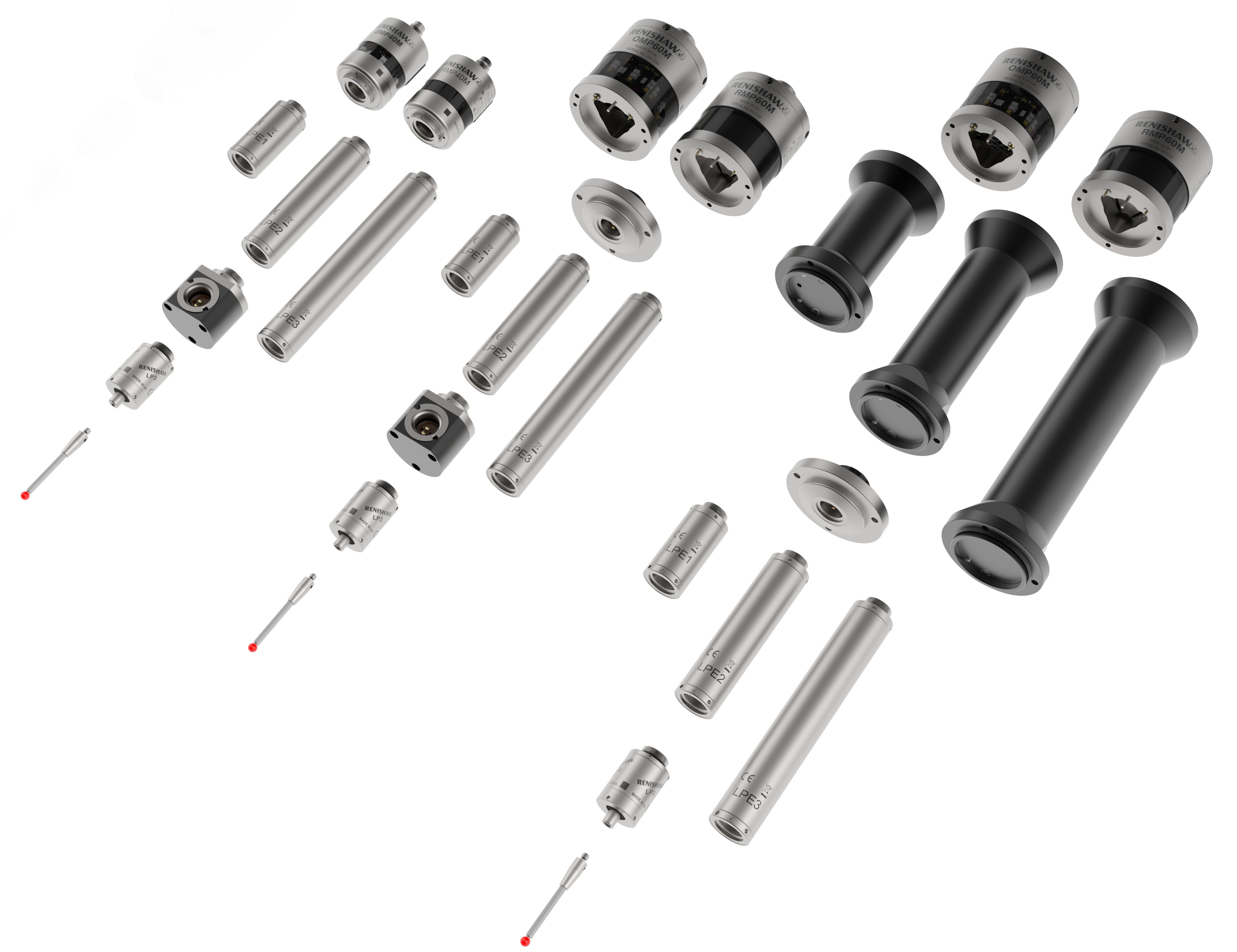

Модульные системы Renishaw обеспечивают доступ к элементам деталей для измерения или установки деталей, доступ к которым для стандартного датчика может быть невозможен. Компания Renishaw выпускает обширный ассортимент адаптеров, удлинителей и щупов различной конфигурации, что позволяет решать задачи с самыми высокими требованиями к измерениям.
Оптические и радиочастотные системы передачи сигнала RMP40M и RMP60M
Модульные системы RMP40M и RMP60M в сочетании с передачей широкополосных сигналов по методу частотных скачков (технология FHSS) обеспечивают измерение недоступных элементов деталей. Технология FHSS идеально подходит для многокоординатных фрезерных станков, где не всегда удается разместить измерительный датчик и интерфейсное устройство на линии прямой видимости.

Системы OMP40M и OMP60M позволяют выполнять измерения элементов деталей, недоступных для стандартного датчика. Обе системы допускают применение адаптеров, удлинителей и датчиков LP2 производства Renishaw.
Данные модульные системы совместимы с существующими приемниками оптических сигналов Renishaw, что позволяет пользователям обновлять существующие установки. В сочетании с новейшим интерфейсом, в котором реализована технология передачи модулированного сигнала, данные системы обеспечивают исключительную устойчивость к световым помехам.
