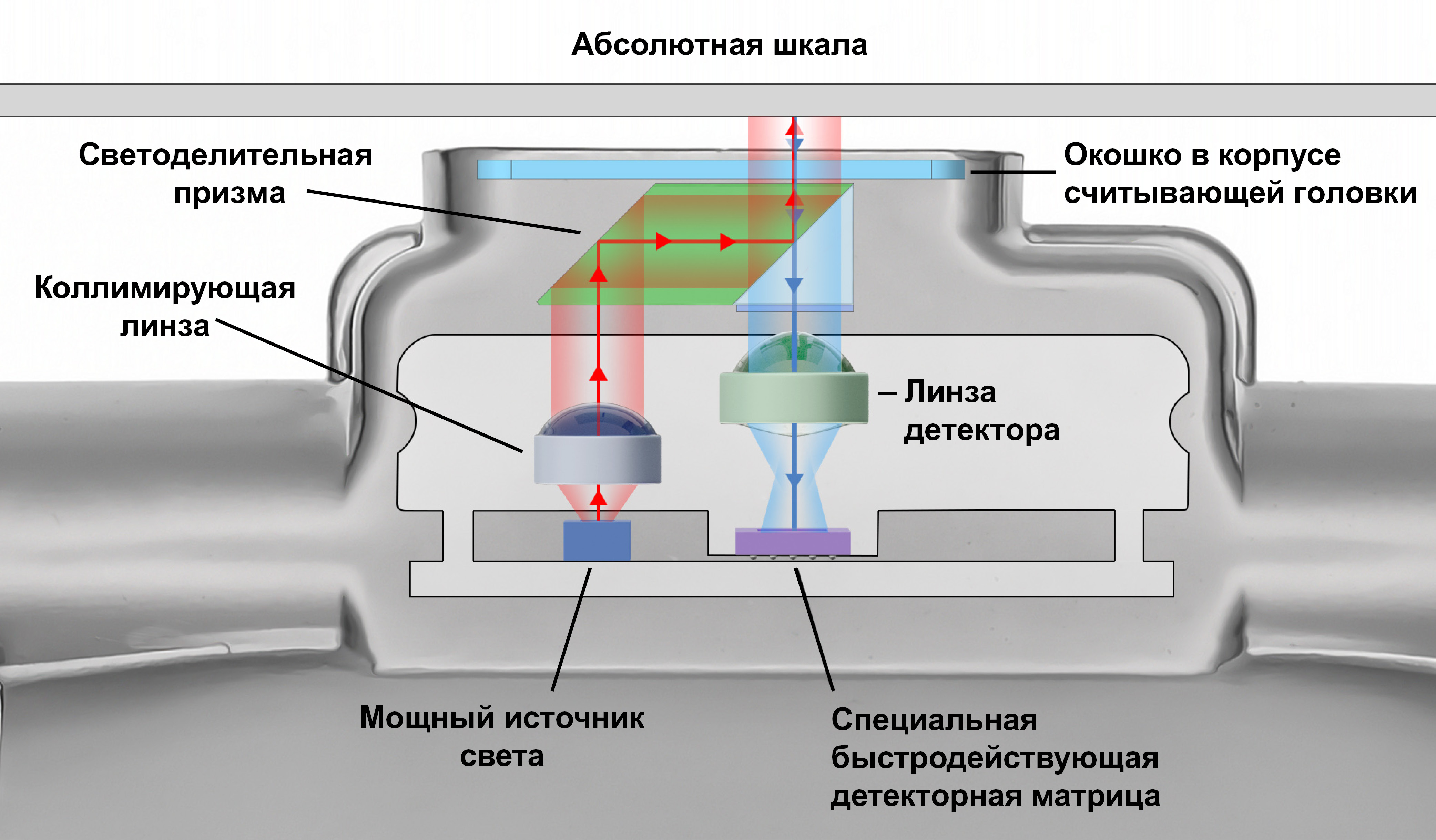

В основе энкодеров серии FORTiS лежит получившая признание в отрасли энкодерная технология RESOLUTE™. Эти энкодеры обладают эффективной защитой от проникновения жидкостей и твердых веществ. Энкодеры серии FORTiS имеют корпус из профиля, вдоль которого расположены блокировочные манжетные уплотнения и герметичные концевые колпачки. Корпус считывающей головки присоединяется к герметичному оптическому модулю с помощью лопатки, которая перемещается вдоль энкодера через манжетные уплотнения. При перемещении линейной оси считывающая головка и оптика проходят абсолютную шкалу энкодера (которая закреплена на внутренней стороне корпуса) без механического контакта.

Защита энкодеров FORTiS от загрязнений обеспечивается не только за счет корпуса из профиля, но и благодаря дополнительной герметизации: оптический модуль считывающей головки (расположенный внутри корпуса) отдельно загерметизирован в соответствии с классом защиты IP67 для предотвращения попадания жидкостей, металлической мыли и других твердых частиц. Кроме того, улучшенная герметичность энкодеров FORTiS закрытого типа снижает утечку воздуха из системы очистки воздуха, что позволяет снизить расходы на обслуживание и увеличить срок службы системы.
