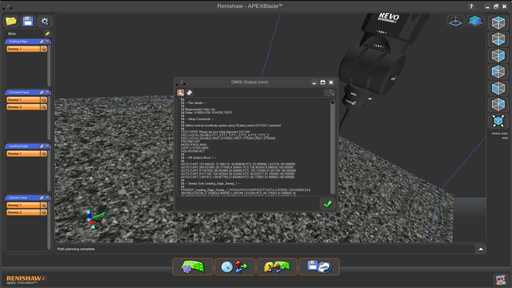

APEXBlade – это программный пакет, предназначенный для ускорения создания траектории непрерывного 5-осевого сканирования. В процессе работы программа посылает пользователям запрос на импорт геометрической формы (в данном случае лопаток для аэрокосмической промышленности) и на выбор измеряемой лопатки. Затем программа автоматически определяет оптимальную траекторию 5-осевого сканирования лопатки «змейкой». Полученная в результате управляющая программа по стандарту DMIS адаптируется для импорта в пакет MODUS, из которого она может быть выполнена.
- Быстрое и простое программирование блоков сканирования «змейкой» в управляющих программах
- Сбор гораздо большего количества данных лопатки, чем при измерении сечения (облака точек для каждой лопатки)
- Возможность вернуть столько сечений, сколько требуется
- Возможность повторного вызова данных для анализа после изготовления
Подготовка сканирования «змейкой»
- Импорт файлов САПР
- Выбор конкретной лопатки
- Программа генерирует траекторию сканирования «змейкой» и отображает узлы планирования траектории
- Все параметры сканирования «змейкой» можно устанавливать для обеспечения полного контроля
- При необходимости можно также добавлять поперечное сканирование
APEXBlade : подготовка сканирования «змейкой»

Настройка APEXBlade – планирование

Настройка APEXBlade – моделирование
Выход DMIS
- Сохранить файл DMIS
- Сохранить файл задания .apx (дополнительно)
- Конец
