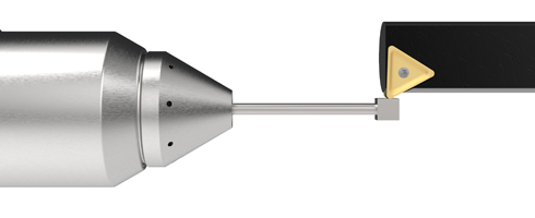

Токарные инструменты
Совместимы с широкой линейкой инструментов
Быстрое измерение токарных, отрезных, канавочных, резьбонарезных и расточных инструментов.

Долговечный малогабаритный корпус из нержавеющей стали расширяет возможности монтажа и позволяет размещать устройство в тех зонах станка, которые ранее не подходили для систем наладки инструмента.
APC Tool Touch
Точные и надежные измерения
Встроенная система продувки воздухом позволяет поддерживать щуп в чистоте и повышает точность и надежность измерения (также доступна дополнительная пневматическая система очистки).
