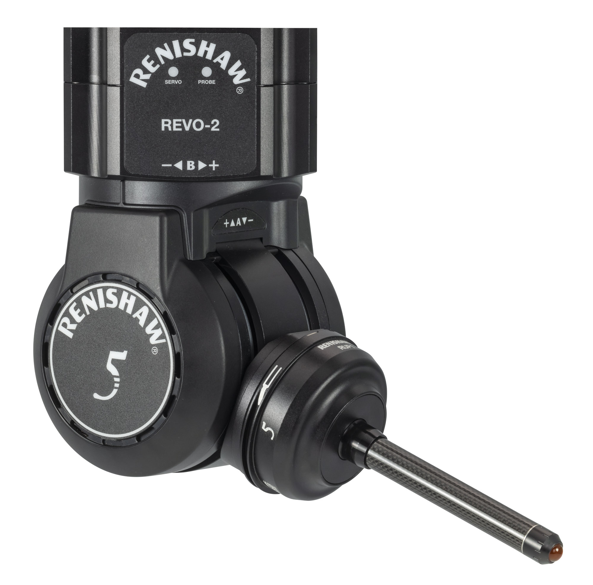

REVO®システムマルチセンサーに新機能、超音波プローブが登場
EMO Milano 2021 では、三次元測定機用 REVO 5 軸測定システムで使用する、RUP1 超音波プローブを紹介します。
RUP1 プローブは、REVO システムで超音波厚さ検査を行うための新しいプローブです。通常の超音波システムとは異なり、RUP1 には信号伝達を確保するための水タンクやジェルが不要です。検査対象との伝達確保には、それらの代わりに画期的なエラストマ製先端球を使用しています。そのため、オペレータのスキルが高くなくてもオシロスコープ画面を理解でき、また、タンクや深いボア測定用の三次元測定機が不要なため、現場スペースを節約できます。
三次元測定機 1 台が扱うセンサーの数を増やすと、処理能力が大幅に上がります。REVO システムのプローブには、接触式のスキャニングプローブ、タッチトリガープローブ、表面粗さ測定プローブや超音波プローブ、非接触式の構造化光測定プローブやビジョンプローブがあり、すべて自動交換が可能です。すべてのプローブが共通の座標系を参照するため、複数の測定を 1 台の三次元測定機で完結できる最適なツールとして機能します。EMO Milano 2021 では、RUP1 プローブによる、航空機の大型管状コンポーネントの壁厚測定のデモを実施する予定です。
また、当社のマルチセンサー技術は、持続可能そして電動化の未来に向けた製造能力の転換という点でも、自動車サプライチェーン業界全体に貢献しています。EMO Milano 2021 では、REVO ビジョンプローブ (RVP) による電気自動車に使われるモータのステータ検査のデモを実施します。

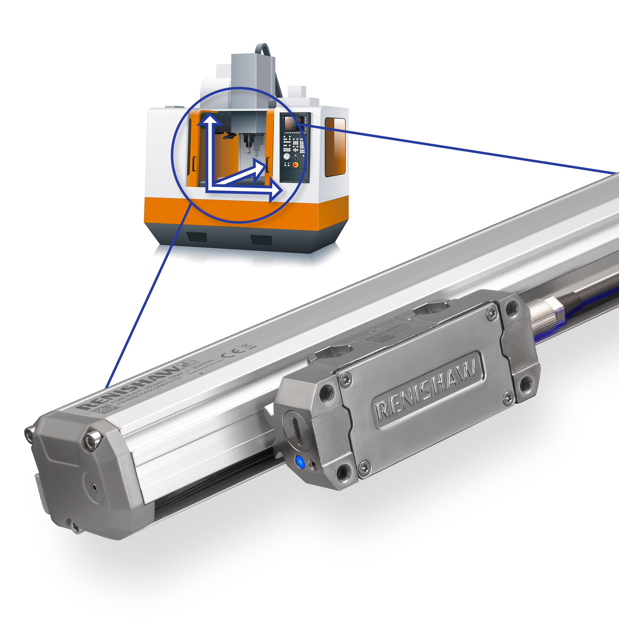

エネルギーコスト削減に寄与する新エンコーダシリーズ FORTiS™
EMO Milano 2021 では、新たなクローズドタイプリニアアブソリュートエンコーダシリーズ FORTiS を機械ベッドに取り付けた、実機デモを実施します。また現地では、当社のスタッフが、FORTiS スケール/リードヘッドの工作機械への取付け/セットアップがいかに容易かについても、デモを実施する予定です。
生産性、持続可能性およびエネルギー消費には、工作機械パフォーマンス、アップタイム、信頼性、そして組上げ、メンテナンスと修理の効率が影響します。FORTiS システムにはそれらすべてを向上および改善する設計が施されています。
FORTiS は、高機能なシーリングシステムによってエアの消費量とエアパージのエア漏れを大幅に抑制しているため、運用コストの低減とシステム寿命の長期化を実現しています。他の光学式クローズドタイプエンコーダと比較して、エアパージ量の 70% 削減を達成しているため、運用コストの大幅減と機械の生涯にわたる二酸化炭素排出量の大幅減が見込めます。
当社の Principal Mechanical Engineer である Ian Eldred は以下のように説明します。「最も過酷な条件の下で 5 年にわたって実施した加速耐久試験により、先進の DuraSeal™ リップシールを開発と改良を行うことができました。摩耗や工作機械の潤滑油に対しての優れた耐性を有しており、エアパージと組み合わせることで IP64 の保護性能を発揮します」
