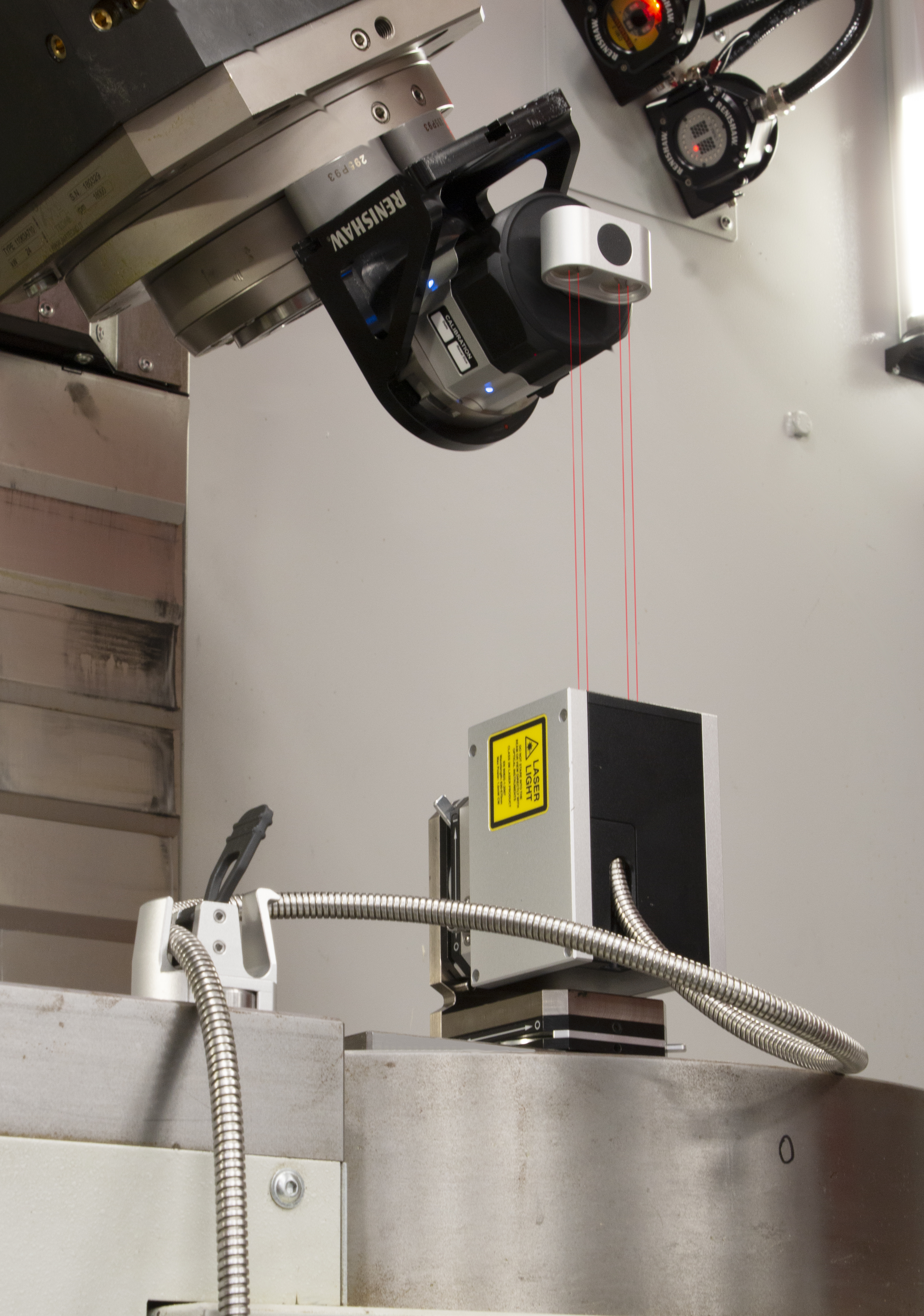

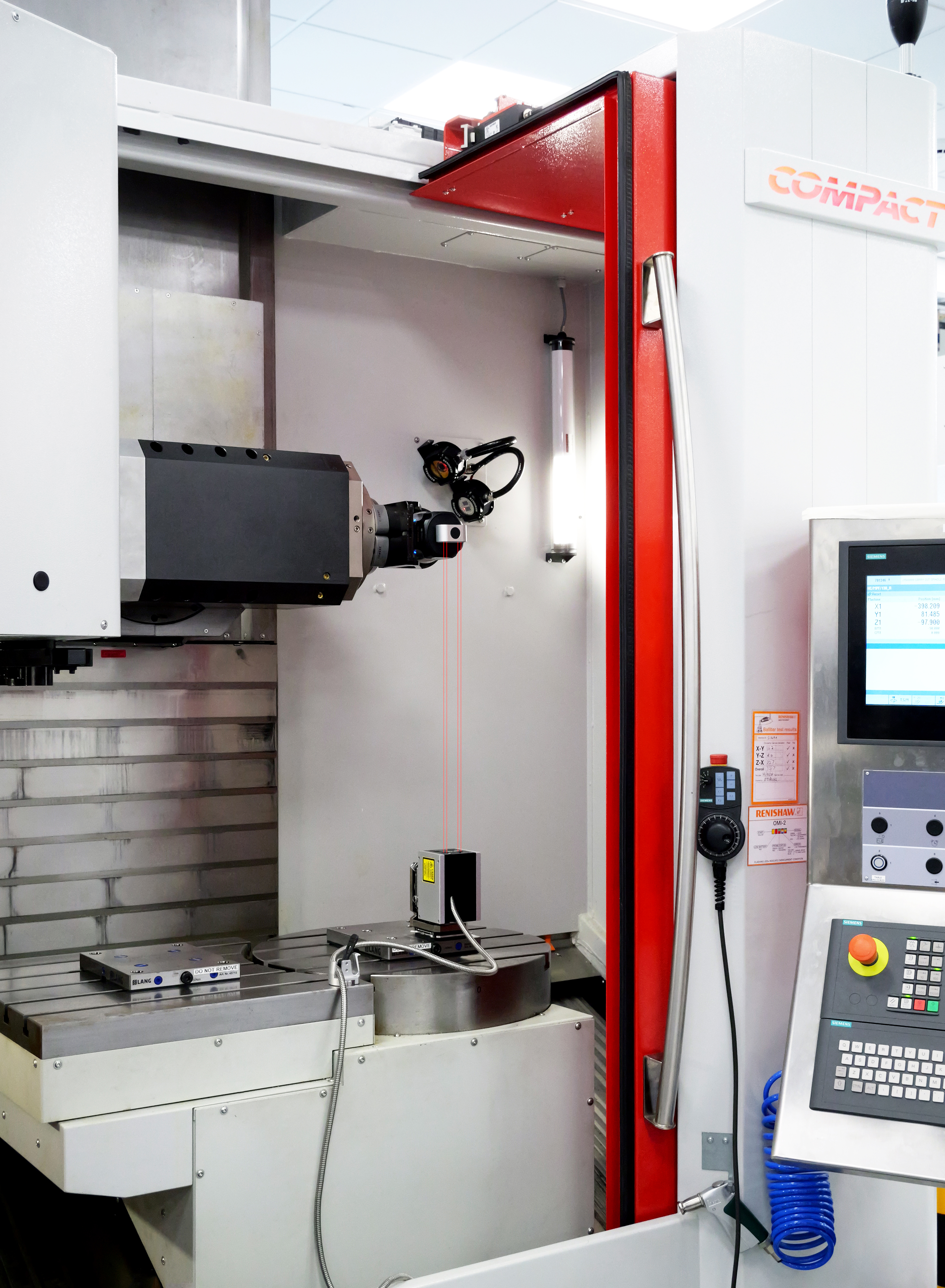

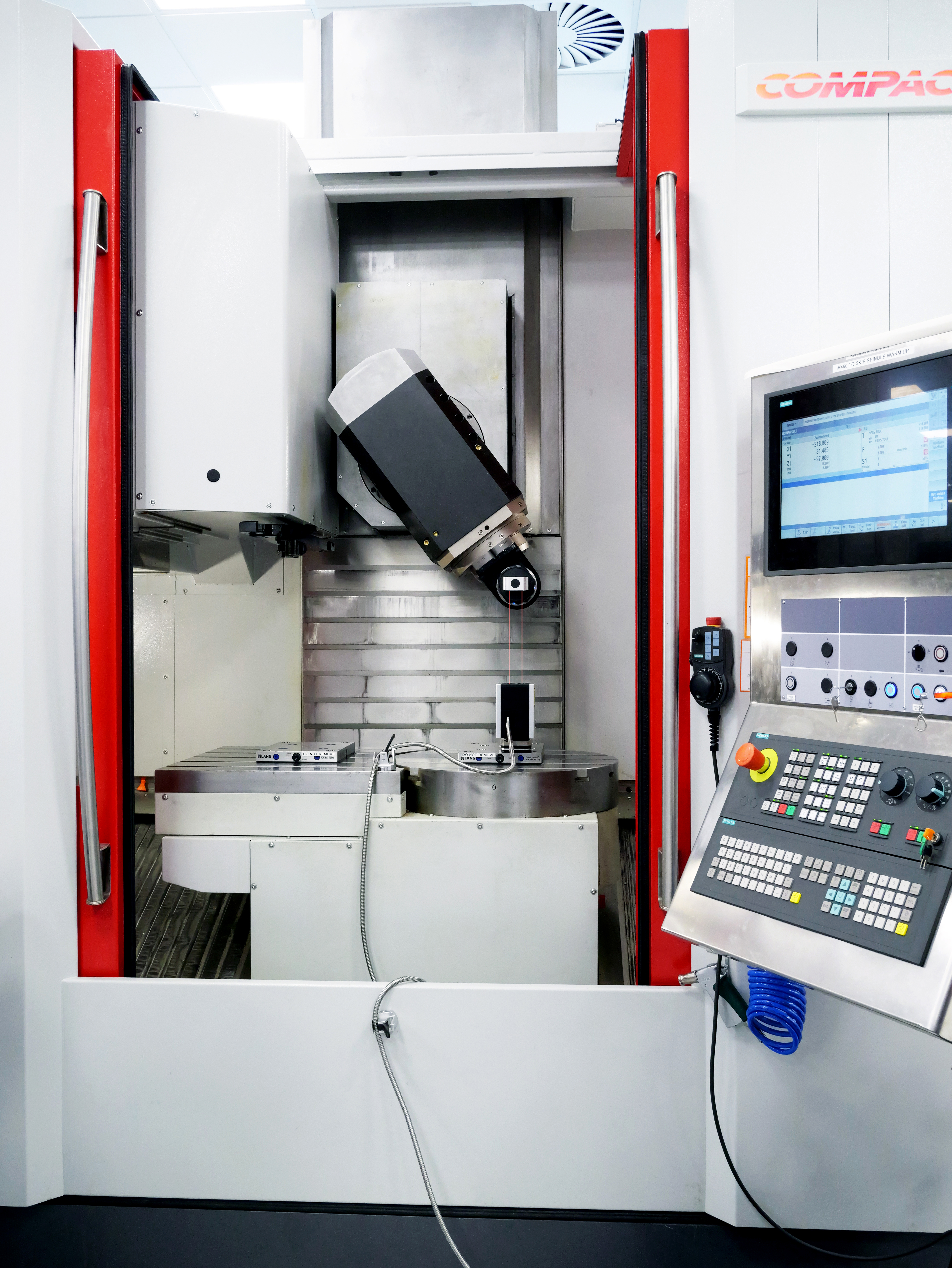

Renishaws neueste Version der CARTO Software, die Version 4.8, ermöglicht die Durchführung universeller Drehwinkelmessungen mit dem XM-60 Multiachsen-Lasersystem. Der universelle Drehwinkelmessmodus in der Anwendung CARTO Capture nutzt jetzt das XM-60 Multiachsen-Lasersystem, wodurch alle Achsen einer 5-Achsen-Werkzeugmaschine mit einem einzigen Lasersystem gemessen werden können. Diese erweiterte Funktion vereinfacht die Kalibrierung von Drehachsen, bei denen das XR20 Drehwinkelmessgerät von Renishaw nicht immer am Rotationszentrum montiert werden kann.
Dan Throup, Product Owner für Kalibriersoftware, erklärt: „Die Anwender werden von der gesteigerten Produktivität durch das XM-60 Multiachsen-Lasersystem wirklich profitieren. Das XM-60 Lasersystem nutzt die automatische Vorzeichenerkennung und die positionsbasierte Triggerung von CARTO Capture, um den Prozess zu beschleunigen und Benutzerfehler zu vermeiden, die bisher bei der universellen Drehwinkelmessung auftraten.“
Das XR20 Drehwinkelmessgerät von Renishaw hat sich als marktführende Lösung für die direkte Messung rotatorischer Abweichungen bei Tischen, Spannmitteln und Werkzeugmaschinen durchgesetzt. Der universelle Drehwinkelmessmodus in der CARTO Software bietet Benutzern des XM-60 Multiachsen-Lasersystems die Möglichkeit, Daten von allen Drehachsen in jeder Konfiguration schnell zu erfassen und auszuwerten.

5-Achsen-Messung mit dem XM-60 Multiachsen-Lasermesssystem

Volumetrische Abweichungen werden schnell vom XM-60 Multiachsen Lasermesssystem erfasst
