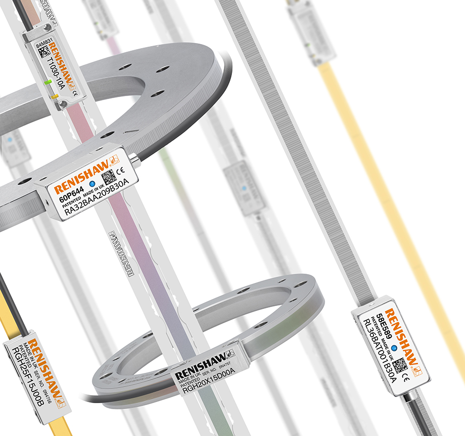

V strojih ASMPT je vgrajena cela vrsta dajalnikov Renishaw, vključno z inkrementalnimi dajalniki kompaktna serija TONiC™ ter najsodobnejšo družino absolutnih dajalnikov RESOLUTE™ in magnetnih sistemov za merjenje pomika LM10, ki jih proizvaja Renishawova povezana družba RLS.

Oprema ASMPT slovi po visoki natančnosti in stabilnosti, vanjo pa so zato vgrajeni le zanesljivi in visokokakovostni pozicionirni sistemi. Renishaw ima dolgo tradicijo razvoja visokozmogljivih dajalnikov, ki izpolnjujejo različne in stroge zahteve industrijske avtomatizacije. Dober primer je zahtevana obstojnost proti umazaniji. Doseže se s posebej zasnovanimi in patentiranimi optičnimi zasnovami, ki so vgrajene v bralne glave vseh dajalnikov in so odporne proti raznim onesnaževalom – masti, prahu, delcem in praskam. Tehnični direktor ASMPT dr. Joseph Choy komentira: »Dobre povratne informacije naših kupcev dokazujejo, da so dajalniki Renishaw resnično obstojni proti umazaniji ter delujejo zanesljivo tudi z malo ali brez vzdrževanja.«
Naslednja zahteva je velikost: večina strojev za bondiranje ASMPT je izjemno kompaktne zasnove in v njih je le malo prostora za montažo dajalnikov. Vsak stroj ima lahko do 17 osi gibanja in položaj vsake od njih se meri neodvisno od ostalih. Za takšne naloge so primerni dajalniki Renishaw RGH24 (ni priporočljivo za nove zasnove, nadomestna nadgradnja: dajalniki serije TONiC, VIONiC) in serije TONiC. Te kompaktne bralne glave se uporabljajo skupaj z merilnimi trakovi RGS (ni priporocljivo za nove zasnove, nadomestna nadgradnja: merilni trakovi RKLC) – najlažjimi merilnimi trakovi na trgu, ki tehtajo komaj 15 g/m in so debeli 0,2 mm. »Merilni trakovi se pogosto premikajo sem in tja s hitrostjo do 3 m/s, zato je njihova vztrajnost pomembna za doseganje pospeškov in pojemkov. Renishaw je vedno na tekočem s tehnološkimi trendi in dobavlja inovativne dajalnike za industrijo. Sami se lahko povsem osredotočimo na razvoj novih izdelkov, saj tehnologija Renishaw vedno drži korak z nami. Dober primer je njihova najnovejša serija RESOLUTE,« doda dr. Choy.
Vsak dajalnik Renishaw je zasnovan za najzahtevnejše naloge. Renishaw je kot prvi proizvajalec predstavil brezkontaktni optični dajalnik z nastavitveno svetlečo diodo za optimalno nastavljanje z najmanj truda. Dr. Choy nadaljuje: »Pri nas imamo izkušnje z vsemi generacijami dajalnikov Renishaw, od RGH do RESOLUTE. Čeprav je tehnologija močno napredovala, pa je montaža še vedno preprosta kot kdajkoli. Nastavitvena svetleča dioda nam močno poenostavlja delo. Predstavljajte si namreč, kako zamudno bi bilo uglaševanje več kot 10 dajalnikov na stroju, če morate uporabljati zunanjo napravo. Enostavna montaža pomeni nižje stroške in večjo učinkovitost proizvodnje, to pa je nujno za ohranitev konkurenčnosti in vodilnega položaja na trgu. Ultranatančni dajalniki kota/zasuka TONiC DSi z dvojno bralno glavo nam omogočajo odpravljanje napak, povezanih z ekscentričnostjo rotorjev. Stroški so nižji, ker ni potrebna kompenzacija.« Dajalniki Renishaw serije TONiC imajo edinstveno funkcijo AGC (samodejni nadzor ojačenja), ki vzdržuje amplitudo analognega signala 1 V za dodatno izboljšanje natančnosti in stabilnosti merjenja položaja.
