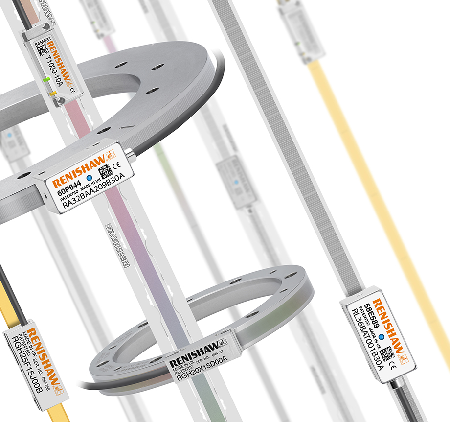

V strojih ASMPT je vgrajena cela vrsta dajalnikov Renishaw, vključno z inkrementalnimi dajalniki kompaktna serija TONiC™ ter najsodobnejšo družino absolutnih dajalnikov RESOLUTE™ in magnetnih sistemov za merjenje pomika LM10, ki jih proizvaja Renishawova povezana družba RLS.

Oprema ASMPT slovi po visoki natančnosti in stabilnosti, vanjo pa so zato vgrajeni le zanesljivi in visokokakovostni pozicionirni sistemi. Renishaw ima dolgo tradicijo razvoja visokozmogljivih dajalnikov, ki izpolnjujejo različne in stroge zahteve industrijske avtomatizacije. Dober primer je zahtevana obstojnost proti umazaniji. Doseže se s posebej zasnovanimi in patentiranimi optičnimi zasnovami, ki so vgrajene v bralne glave vseh dajalnikov in so odporne proti raznim onesnaževalom – masti, prahu, delcem in praskam. Tehnični direktor ASMPT dr. Joseph Choy komentira: »Dobre povratne informacije naših kupcev dokazujejo, da so dajalniki Renishaw resnično obstojni proti umazaniji ter delujejo zanesljivo tudi z malo ali brez vzdrževanja.«
Montaža vseh dajalnikov Renishaw
Naslednja zahteva je velikost: večina strojev za bondiranje ASMPT je izjemno kompaktne zasnove in v njih je le malo prostora za montažo dajalnikov. Vsak stroj ima lahko do 17 osi gibanja in položaj vsake od njih se meri neodvisno od ostalih. Za takšne naloge so primerni dajalniki Renishaw RGH24 (ni priporočljivo za nove zasnove, nadomestna nadgradnja: dajalniki serije TONiC, VIONiC) in serije TONiC. Te kompaktne bralne glave se uporabljajo skupaj z merilnimi trakovi RGS (ni priporocljivo za nove zasnove, nadomestna nadgradnja: merilni trakovi RKLC) – najlažjimi merilnimi trakovi na trgu, ki tehtajo komaj 15 g/m in so debeli 0,2 mm. »Merilni trakovi se pogosto premikajo sem in tja s hitrostjo do 3 m/s, zato je njihova vztrajnost pomembna za doseganje pospeškov in pojemkov. Renishaw je vedno na tekočem s tehnološkimi trendi in dobavlja inovativne dajalnike za industrijo. Sami se lahko povsem osredotočimo na razvoj novih izdelkov, saj tehnologija Renishaw vedno drži korak z nami. Dober primer je njihova najnovejša serija RESOLUTE,« doda dr. Choy.
Vsak dajalnik Renishaw je zasnovan za najzahtevnejše naloge. Renishaw je kot prvi proizvajalec predstavil brezkontaktni optični dajalnik z nastavitveno svetlečo diodo za optimalno nastavljanje z najmanj truda. Dr. Choy nadaljuje: »Pri nas imamo izkušnje z vsemi generacijami dajalnikov Renishaw, od RGH do RESOLUTE. Čeprav je tehnologija močno napredovala, pa je montaža še vedno preprosta kot kdajkoli. Nastavitvena svetleča dioda nam močno poenostavlja delo. Predstavljajte si namreč, kako zamudno bi bilo uglaševanje več kot 10 dajalnikov na stroju, če morate uporabljati zunanjo napravo. Enostavna montaža pomeni nižje stroške in večjo učinkovitost proizvodnje, to pa je nujno za ohranitev konkurenčnosti in vodilnega položaja na trgu. Ultranatančni dajalniki kota/zasuka TONiC DSi z dvojno bralno glavo nam omogočajo odpravljanje napak, povezanih z ekscentričnostjo rotorjev. Stroški so nižji, ker ni potrebna kompenzacija.« Dajalniki Renishaw serije TONiC imajo edinstveno funkcijo AGC (samodejni nadzor ojačenja), ki vzdržuje amplitudo analognega signala 1 V za dodatno izboljšanje natančnosti in stabilnosti merjenja položaja.

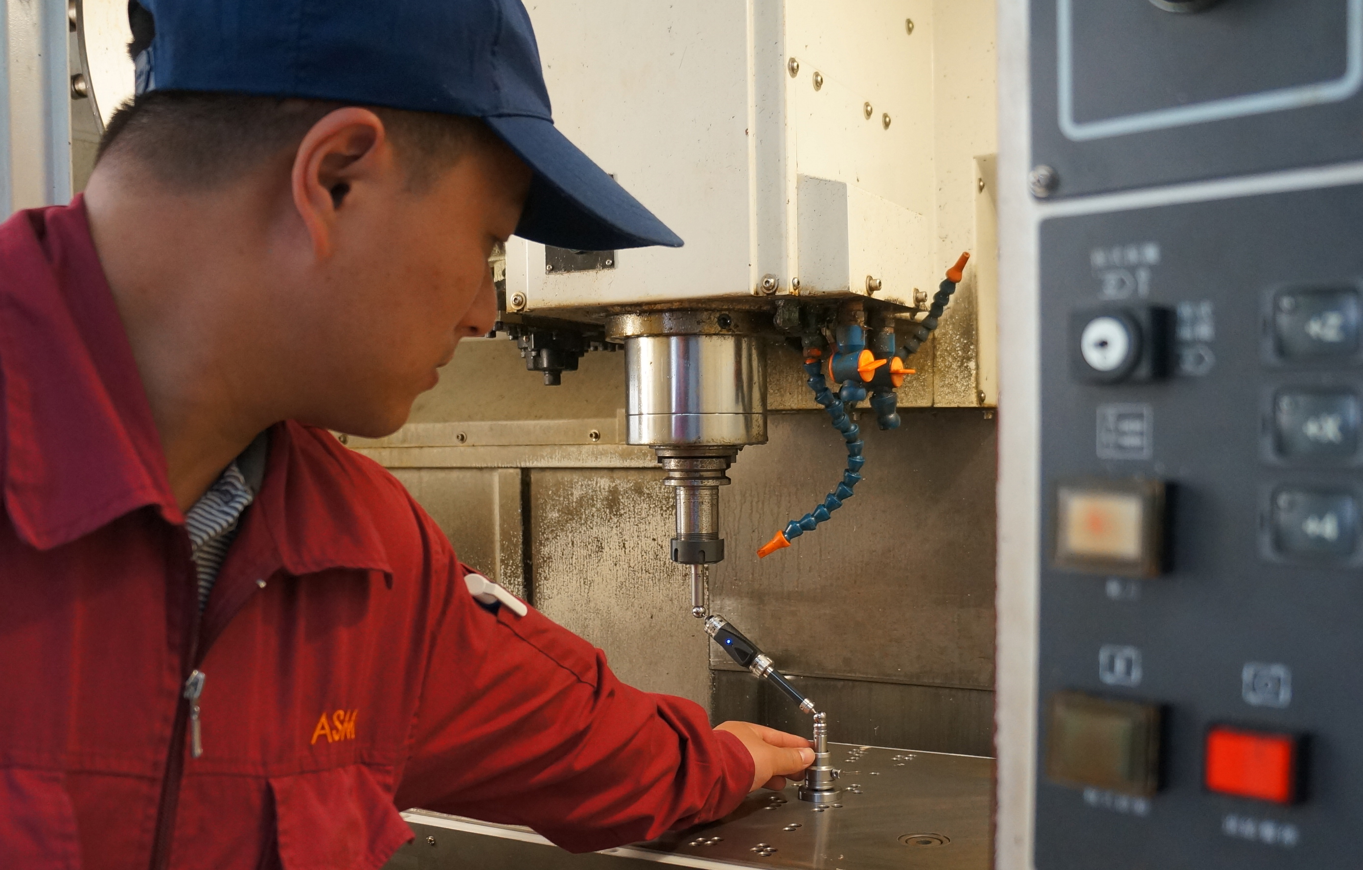

ASMPT mora preverjati tudi celotno zmogljivost strojev in zato so investirali v več izdelkov za umerjanje iz Renishawa, med drugim v laserski sistem za umerjanje XL-80, rotacijski kalibrator RX10 in sistem QC20-W ballbar. Razvojni inženirji uporabljajo te sisteme za verifikacijo zmogljivosti strojev ASMPT, vključno z natančnostjo pozicioniranja in dinamičnimi lastnostmi, osebje v proizvodnji pa z njimi redno umerja CNC-obdelovalne stroje za zagotavljanje točnosti izdelkov. Jimmy Siu, vodja vzdrževanja pri ASMPT, pojasnjuje: »Veliko delov naredimo sami in naša naloga je poskrbeti, da vsi obdelovalni stroji delujejo brezhibno vsak dan. Pred Renishawom smo vzdrževalna dela opravljali z ročnimi orodji, po razširitvi proizvodnih kapacitet pa smo spoznali, da s tradicionalnimi pristopi ne bomo več kos svojim potrebam. Samo v naši tovarni Huizhou imamo namreč več kot 400 obdelovalnih strojev in lahko si predstavljate, kako obremenjeni smo. Tudi izkušenega kadra na Kitajskem ni enostavno najti. S sistemi Renishaw za umerjanje in ballbar lahko zgodaj razkrijemo morebitne napake ter se tako izognemo izmetu in zastojem v obratovanju. So resnično prenosljivi in posebej ballbar je dosti enostavnejši, kot sem si predstavljal. Uporabljati sem ga lahko začel že po enem dnevu usposabljanja z inženirjem iz Renishawa.«

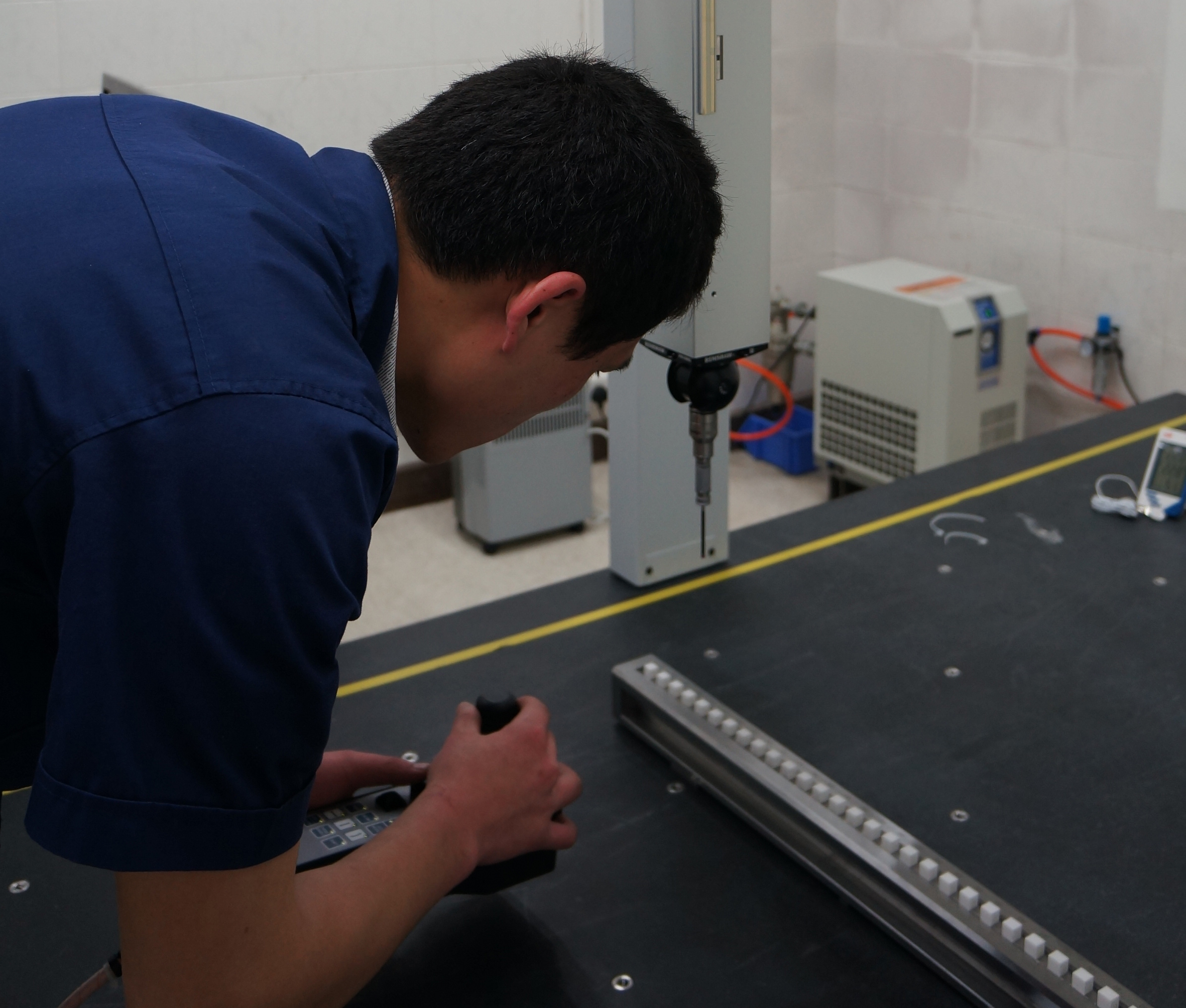

Osebje v proizvodnji ASMPT uporablja KMS KMS KMS KMS KMS KMS KMS
ASMPT poudarja kontrolo kakovosti vseh izdelanih modulov. Proizvodni inženir Lee pojasnjuje: »Za preverjanje natančnosti vsakega vrtilnega motorja z neposrednim pogonom (DDR) uporabljamo laserski sistem za umerjanje Renishaw XL-80 z rotacijskim kalibratorjem RX10. XL-80 je skladen z mednarodnimi standardi in zahtevami zagotavljanja kakovosti. Umerjen je po priznanih ter sledljivih sistemih in metodah, zato lahko zaupamo njegovim meritvam. Renishaw se je zelo izkazal tudi pri podpori. Ko smo poslali svoj sistem na XL-80 na umerjanje, so nam začasno posodili nadomestni sistem, da nam ni bilo treba prekinjati proizvodnje.«
