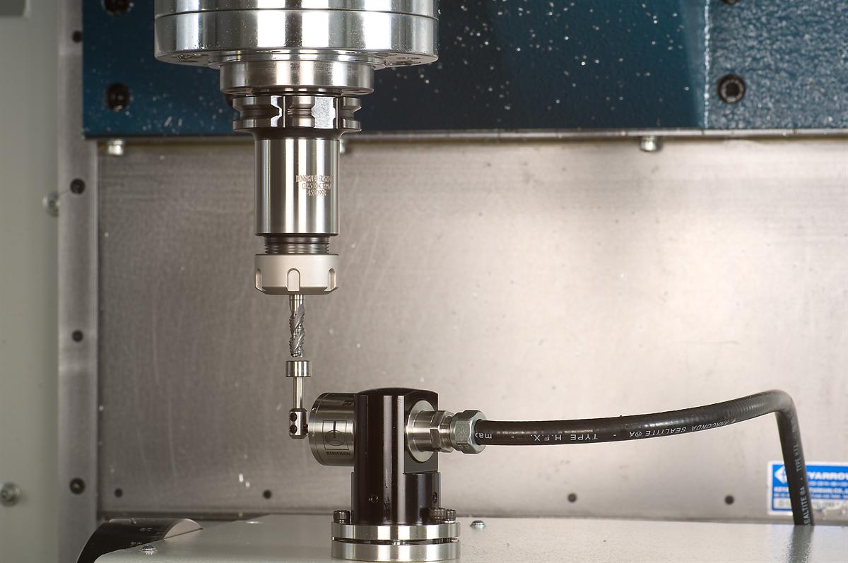

Контактный датчик TS27R для наладки инструмента
Измерение инструмента и обнаружение поломки инструмента на вертикальных и горизонтальных
обрабатывающих центрах любых габаритов и всех портальных обрабатывающих центрах.
Компактный.
Триггерный 3D датчик.
Испытанная на практике кинематическая конструкция.
Обнаружение поломки инструмента
Компактная контактная 3D-система наладки инструмента с передачей сигналов по кабелю, используемая для обнаружения поломки инструмента и быстрого измерения длины и диаметра разнообразных инструментов.
Особенности и преимущества
- Испытанная на практике кинематическая конструкция.
- Помехоустойчивая передача сигнала по кабелю.
- Недорогой датчик для наладки инструмента на различных обрабатывающих центрах.
- Повторяемость 1,00 мкм (2σ).
