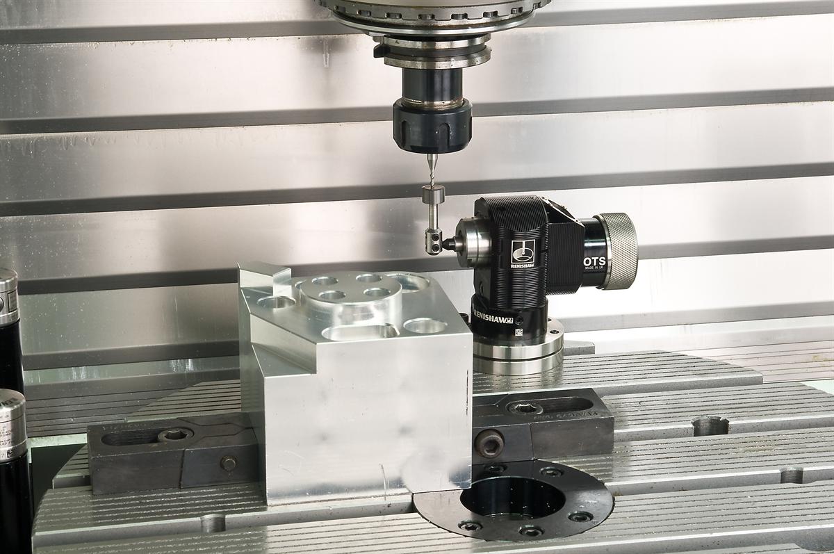

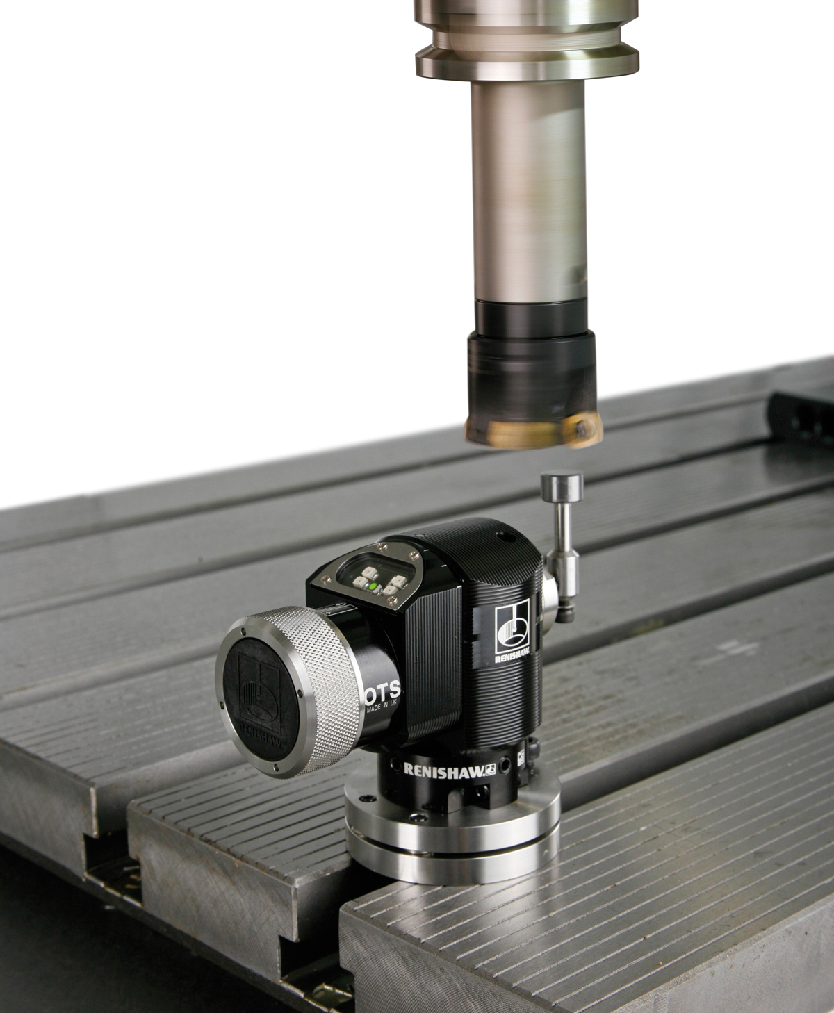

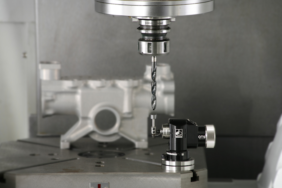

Контактная 3D система OTS для наладки инструмента
Измерение инструмента и определение его поломки на малых и средних обрабатывающих центрах.
Быстрое измерение длины и диаметра инструмента.
Беспроводная связь для беспрепятственного перемещения устройства.

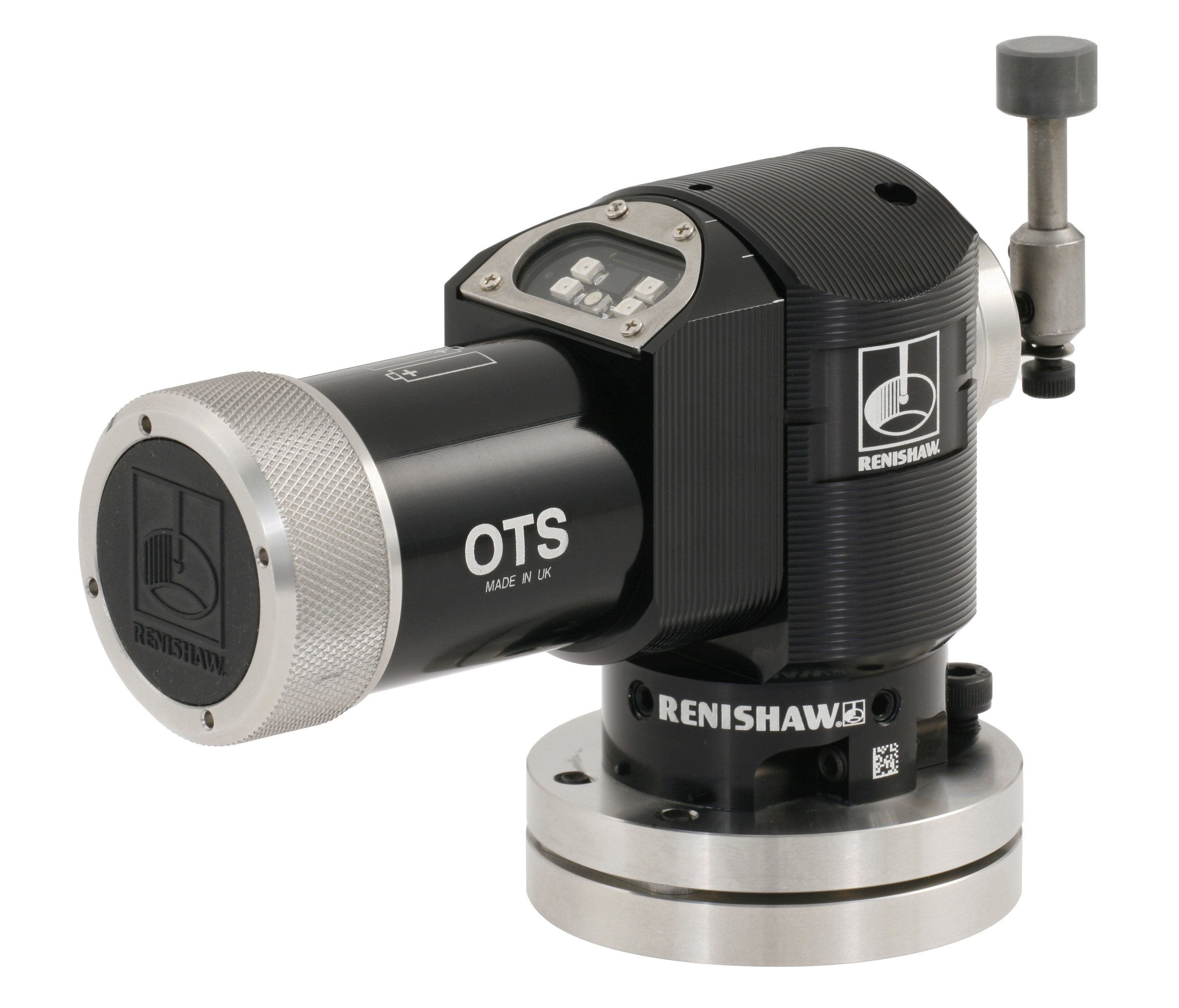

Инфракрасный оптический модуль с регулировкой направленности.

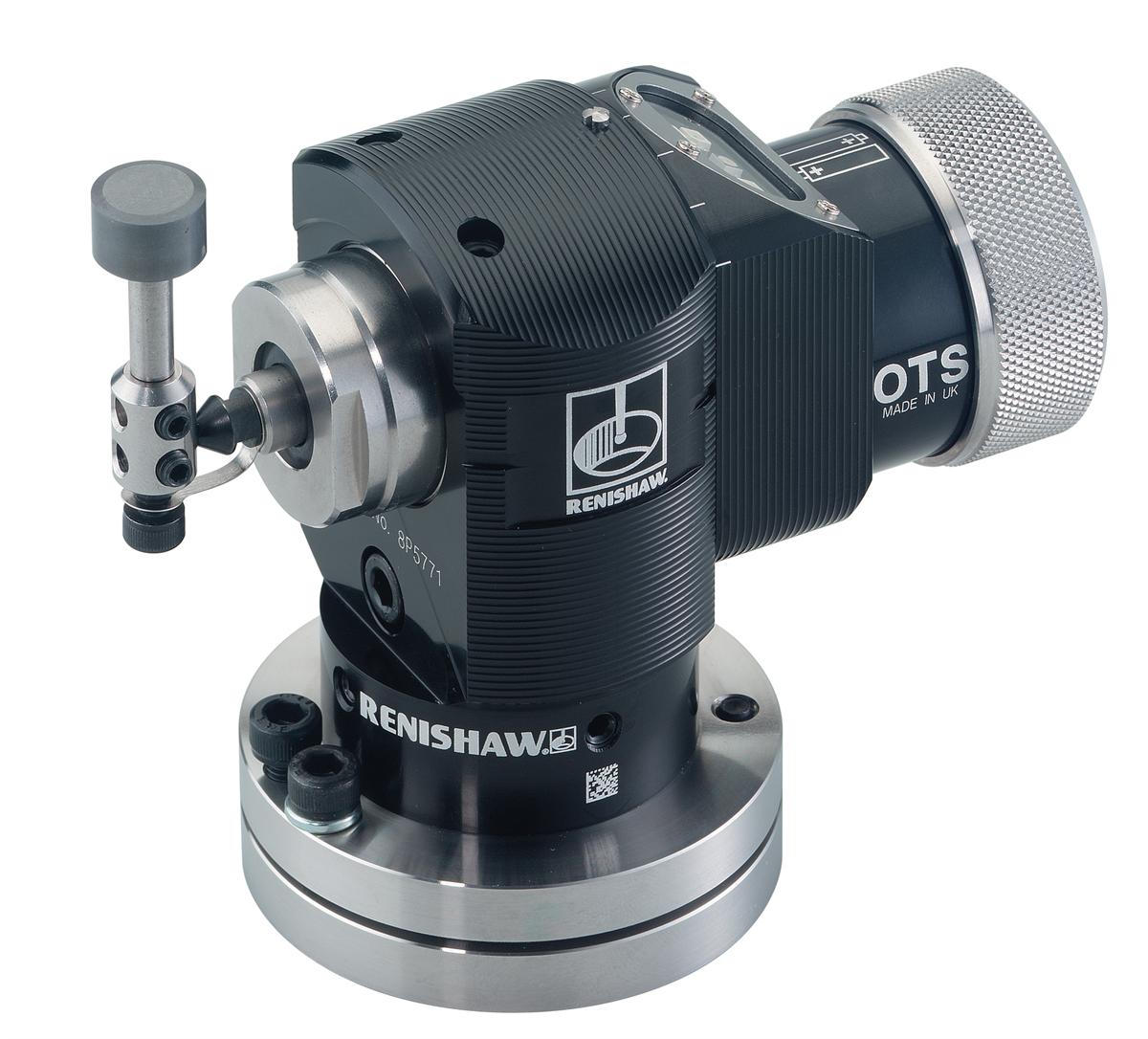

Контактный триггерный 3D датчик.
Компактная контактная 3D-система наладки инструмента с передачей оптических сигналов, используемая для обнаружения поломки инструмента и быстрого измерения длины и диаметра различных инструментов.
Совместима с приёмниками модулированного оптического сигнала компании Renishaw.
Особенности и преимущества
- Испытанная на практике кинематическая конструкция.
- Исключительная защита от световых помех и передача модулированного оптического сигнала.
- Инфракрасный оптический модуль с регулировкой направленности.
- Беспроводная связь для беспрепятственного перемещения устройства и простоты монтажа.
- Повторяемость 1,00 мкм (2σ).
