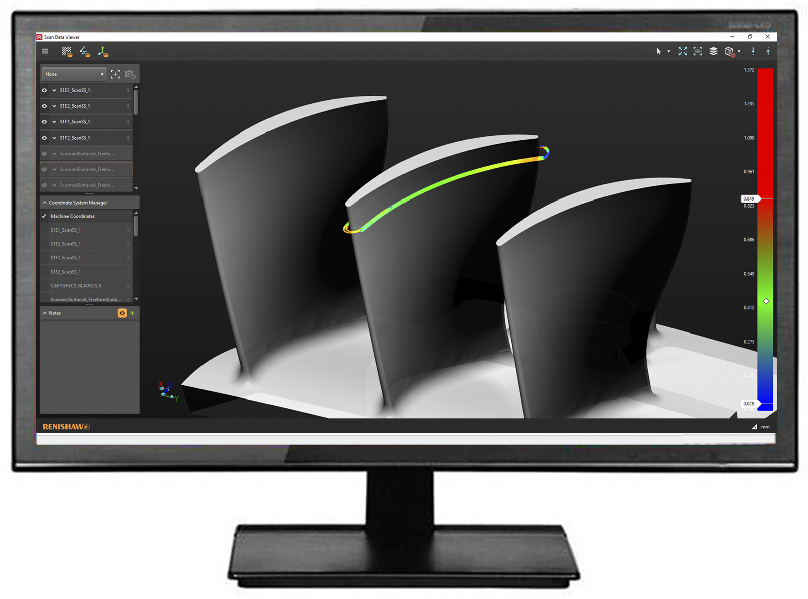

Данные по отклонениям щупа датчика, получаемые с использованием приложения Scan Data Viewer
