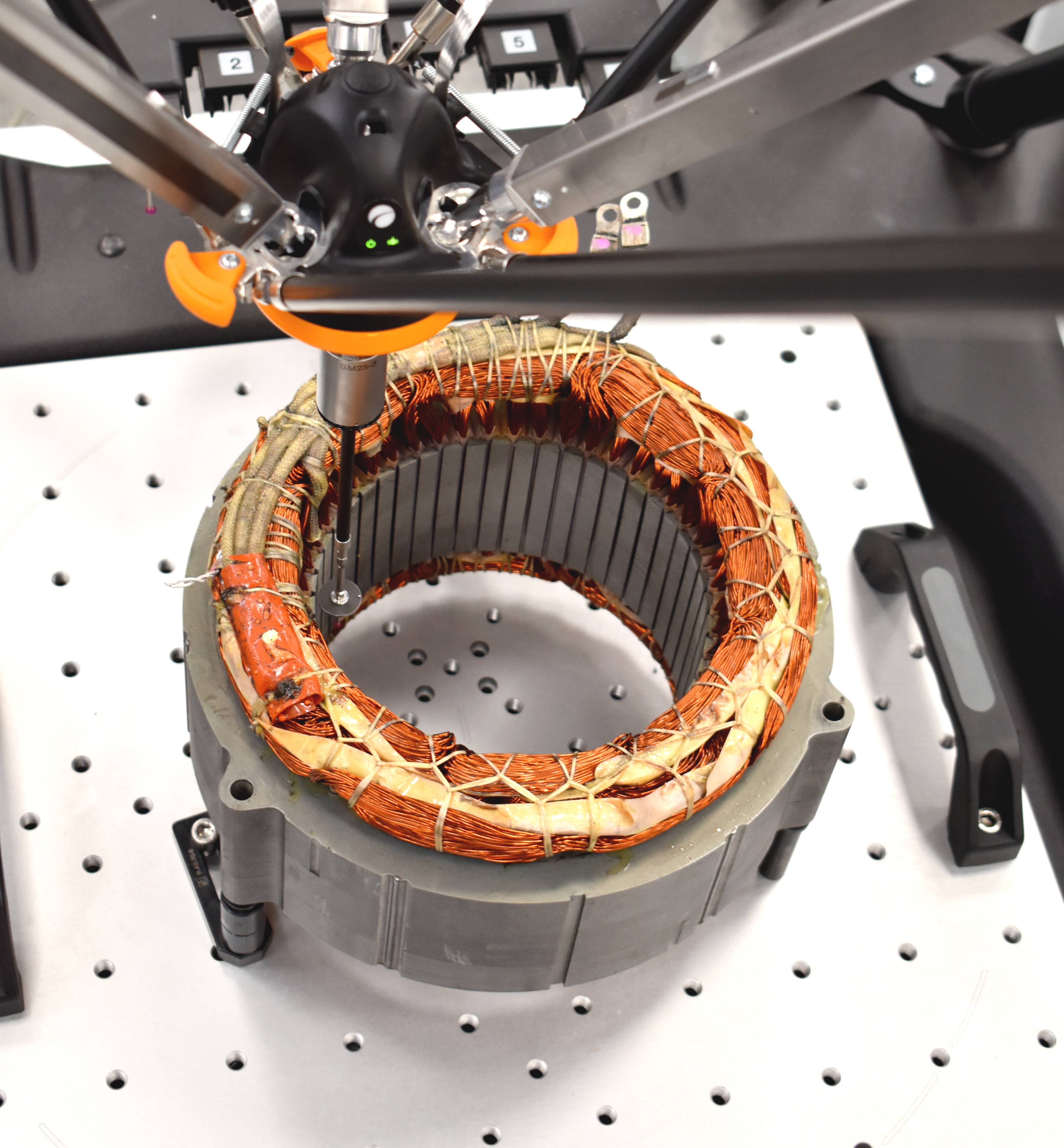

Двигатели, генераторы, зубчатые колеса и корпуса коробки передач – всё это примеры деталей и узлов, при изготовлении которых можно применять Equator, причем непосредственно рядом со станками производственных линий или гибких модулей. Один из показательных примеров: статоры двигателей. Система Equator, оснащенная сканирующим датчиком SP25 и производительным метрологическим ПО MODUS превосходно подходит для контроля ответственных параметров: размеров, положения и отклонений формы отверстий и концентричность элементов статора в сборе.
На той же системе Equator можно использовать контактный датчик Renishaw TP20 для триггерных измерений со скоростью до трех точек в секунду – он отлично подходит для контроля положения точек на кромке пластин статора.
