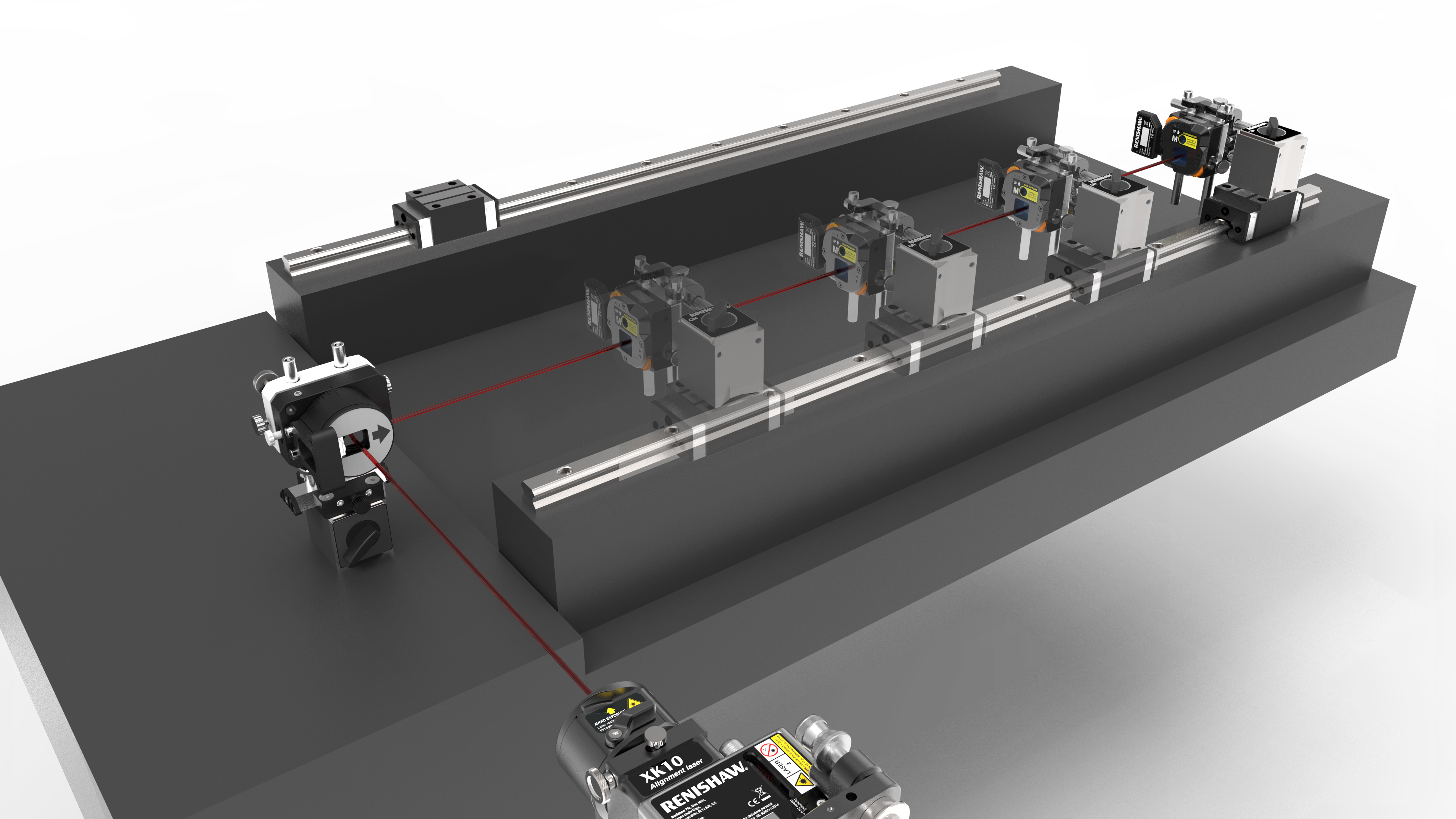

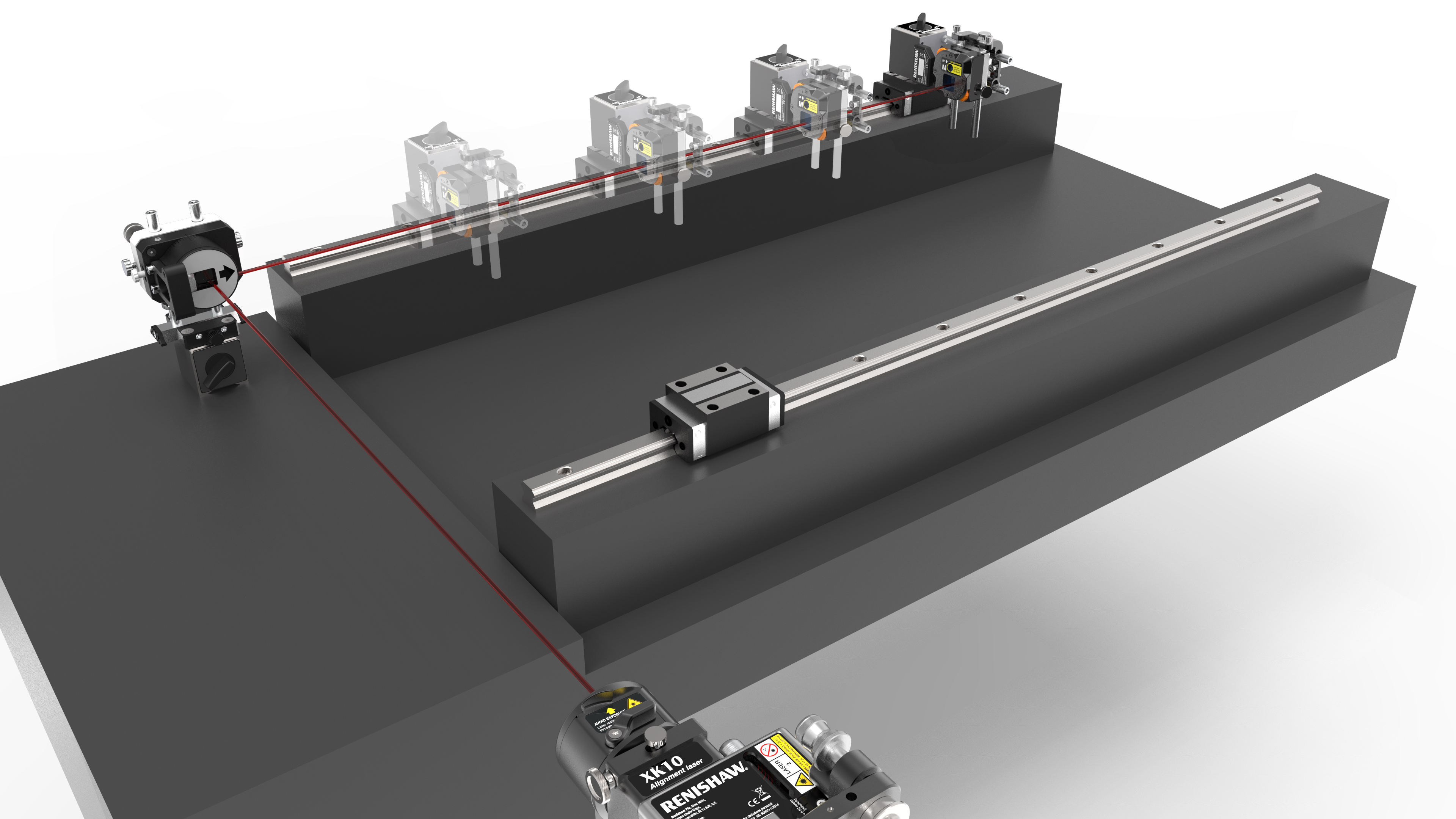

До сих пор традиционное измерение параллельности обеспечивалось использованием скобы и эталонной направляющей вместе с циферблатным индикатором и уровнемером. Такая методика является трудоемкой и приводит к ошибкам из-за ручной регистрации результатов измерения. XK10 использует лазерные измерения для фиксации двух точек на каждой направляющей, позволяя выполнять определение и цифровую регистрацию угла между двумя направляющими.
Рассказывает менеджер по устройствам калибровки Renishaw Энди Дикон (Andy Deacon): «Эта последняя версия программного обеспечения позволяет XK10 производить измерения в нескольких точках на каждой направляющей. Выгода от возросшего количества точек измерения состоит в том, что здесь одновременно происходит измерение прямолинейности каждой направляющей. После этого можно определить взаимную параллельность направляющих по разности прямолинейности в каждой точке, представляющей более точную картину, нежели измерение общего угла между направляющими».
Он продолжает: «XK10 поставляется с крепежными приспособлениями, которые сокращают время настройки и могут использоваться с дополнительным оптическим устройством для измерения параллельности, специально разработанным для этой системы. Выполнение измерений при отсутствии направляющих значительно усовершенствовано за счет использования прилагаемого магнитного координатного держателя, в котором детектор легко скользит по кромке отливки».
