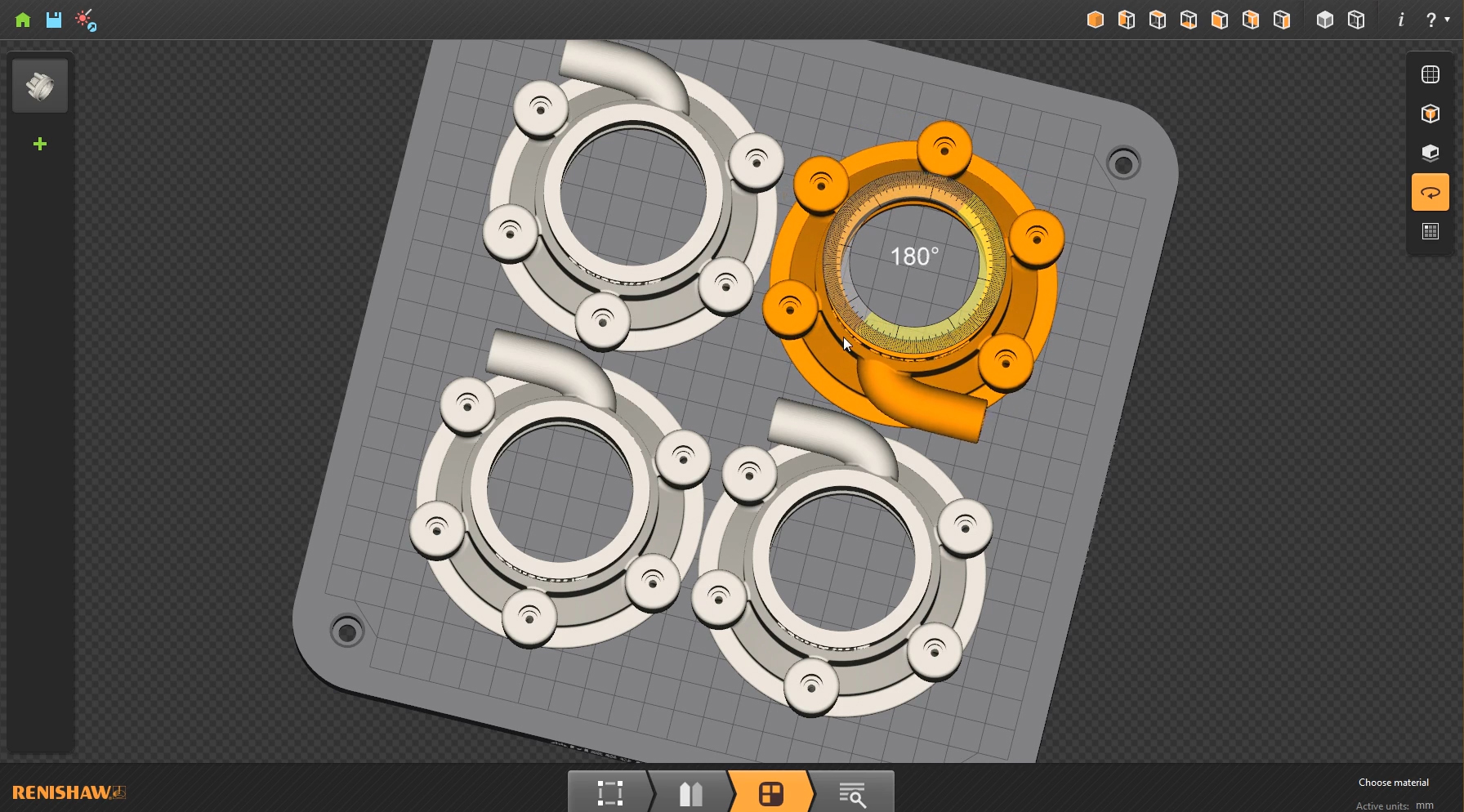

Una vez aprobado el diseño del colector, se generan los planos y se finaliza en el software CAD 3D. Land Rover BAR envía el archivo CAD electrónicamente a Renishaw, que lo convierte al formato .stl. Este formato de archivo puede exportarse al software de preparación de construcción de fabricación aditiva. El software de preparación de construcción de Renishaw, QuantAM, se ha creado específicamente para los sistemas de FA metálica de alto rendimiento de Renishaw. Mediante este software, el equipo de FA de Renishaw puede acceder al colector virtual del Land Rover BAR, configurar y orientar la pieza correctamente en la placa de montaje y aplicar los soportes necesarios. Los soportes de construcción son necesarios para rellenar espacios, sujetar los salientes y mantener la pieza estable en su posición mientras se construye capa a capa. Seguidamente, el equipo de FA de Renishaw hace uso de su experiencia para colocar únicamente los soportes necesarios y, de este modo, evitar el material sobrante y reducir el tiempo necesario para retirarlo.

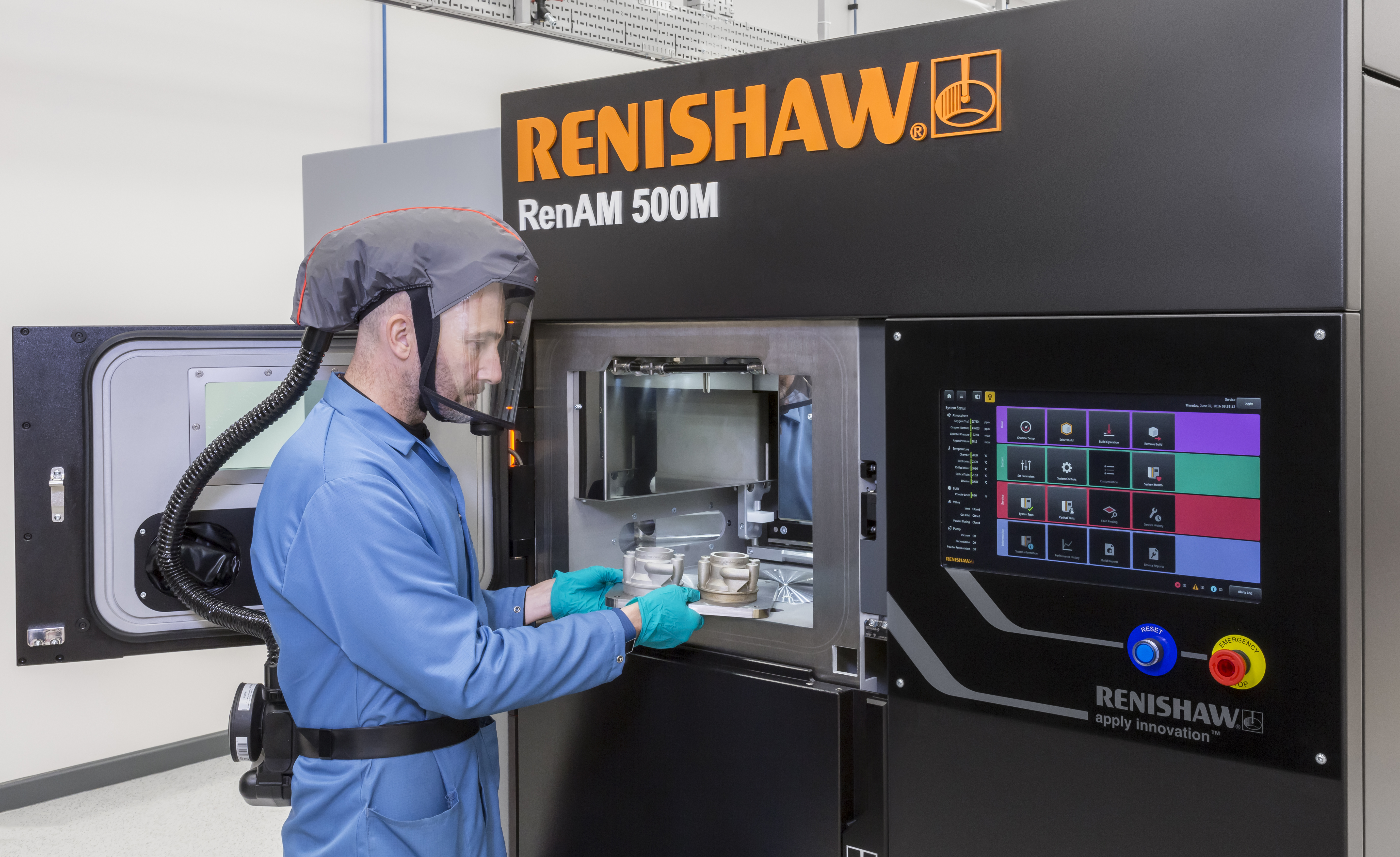

Tras completar la construcción en QuantAM, el archivo se carga en el sistema de FA metálica de Renishaw. Los sistemas de FA metálica de Renishaw utilizan la tecnología de fusión de capas de polvo metálico, que funde el polvo metálico fino para construir las piezas capa a capa. En primer lugar, se carga el polvo metálico en la máquina de FA de Renishaw y, a continuación, se coloca y asegura la placa de montaje en la cámara de construcción. Se carga el archivo QuantAM en el sistema y se elimina el aire de la cámara de la máquina mediante un sistema de vacío. Seguidamente, se inyecta gas inerte, argón, en el sistema para crear una atmósfera segura y estable para empezar a aplicar el polvo. Se deposita una fina capa de polvo metálico en la placa de montaje, mientras un aplicador se desplaza por la placa para mantener la uniformidad de la capa. Un láser de alta potencia se dirige e incide sobre la capa para fundir el polvo según los datos de capa de 2 dimensiones especificados en el archivo de construcción. La placa de montaje desciende, se extiende otra capa de polvo sobre la primera capa y se repite el proceso hasta completar la construcción de la pieza.
Tras completar el proceso de construcción, se retira el polvo sobrante sin abrir la cámara de construcción sellada. La placa de montaje en la que se encuentra la pieza puede retirarse de la máquina para proceder al acabado mediante las técnicas de post-proceso. La mayoría de las piezas metálicas se retiran de la placa de montaje con un cable EDM. A continuación, algunas se someten a tratamiento térmico para el acabado de superficie. El mecanizado se utiliza para crear las roscas y en las áreas que precisan altas tolerancias.
