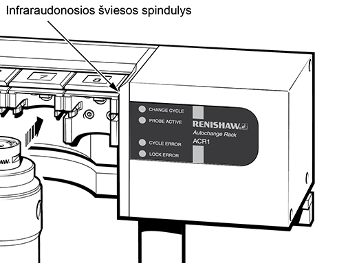

Infraraudonosios šviesos spinduliuotė
1 KLASĖS ŠVIESOS DIODŲ GAMINYS
ATSARGIAI! Šiame gaminyje naudojami infraraudonieji aptikimo spinduliai. Priešais infraraudonosios šviesos spindulį esanti ašis yra lygiagrečiai angoms, esančioĄms jungties dangteliuose. Nors yra saugu tiesiogiai žiūrėti į spindulį, naudotojui rekomenduojama vengti žiūrėti lygiagrečiai spindulio ašiai arba arti prie šviesos diodo šaltinio, esančio 8 jungties dangtelio dešinėje pusėje.
