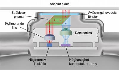

I en kapslad optisk pulsgivare finns pulsgivarens elektronik och optik i en inkapslad enhet som är fäst vid läshuvudets hölje. Både den inkapslade optiska enheten och pulsgivarens skala är skyddade i ett inkapslat hölje. Denna design ger hög tålighet mot inträngning av vätskor och solitt skräp.
Den kapslade linjära pulsgivaren har ett utrymme med längsgående tätningar och inkapslade ändhylsor. Läshuvudets hölje är fäst vid en inkapslad optisk enhet med ett blad, som rör sig genom tätningarna längs pulsgivarens längd.
![FORTiS pulsgivare optiskt schema](/media/img/sv/f9070952f34844f6bce4038fa955e54d.jpg)
Vid linjär axelrörelse flyttas läshuvudet och optiken längs pulsgivarens absoluta skala (som är fäst på insidan av utrymmet), utan mekanisk kontakt.
Pulsgivarens skala har en absolut skalkod med kontrasterande linjer med full längd, som avbildas via en lins på detektorn inne i läshuvudet. Linjära positionsmätningar som matas ut i digital form är kompatibla med flera seriella kommunikationsprotokoll av industristandard.
