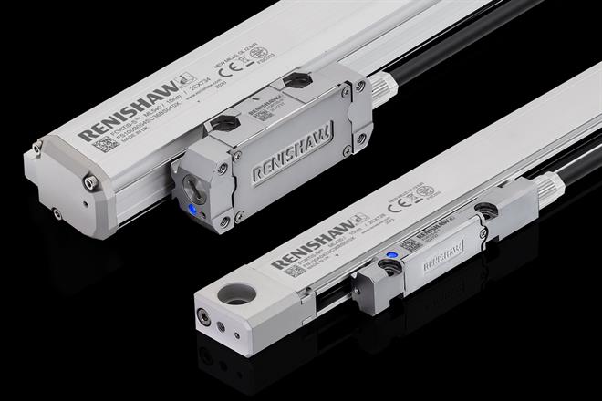

Zaprti optični dajalniki FORTiS-S™ in FORTiS-N™
Zaprti optični dajalniki nudijo izjemno robustno zasnovo, ki je idealna za zahtevna industrijska okolja, kot so obdelovalni stroji. Naša preizkušena tehnologija za merjenje absolutnega položaja je robustna in zanesljiva. Brezkontaktna zasnova izboljša ponovljivost in zmanjšuje obrabo. Vrhunska zatesnitev zagotavlja izboljšano obstojnost proti kontaminaciji s tekočinami in trdnimi delci.
