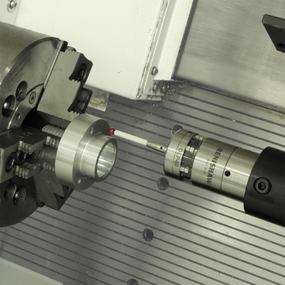

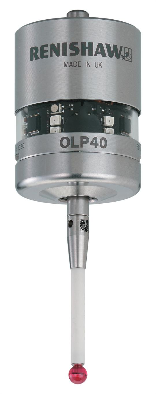

Сверхкомпактный датчик
Сверхкомпактный контактный триггерный 3D датчик с оптической передачей сигнала, специально предназначенный для установки заготовки и контроля её обработки на токарных и шлифовальных станках.
Совместимость со всеми существующими приёмниками оптических сигналов Renishaw позволяет пользователям легко модернизировать существующие установки.
Особенности и преимущества:
- Испытанная на практике кинематическая конструкция.
- Исключительная защита от световых помех и передача модулированного оптического сигнала.
- Прием и передача сигналов в пределах 360°.
- Сверхкомпактная конструкция.
- Повышенная защита от воздействия окружающей среды.
- Повторяемость 1 мкм (2σ).

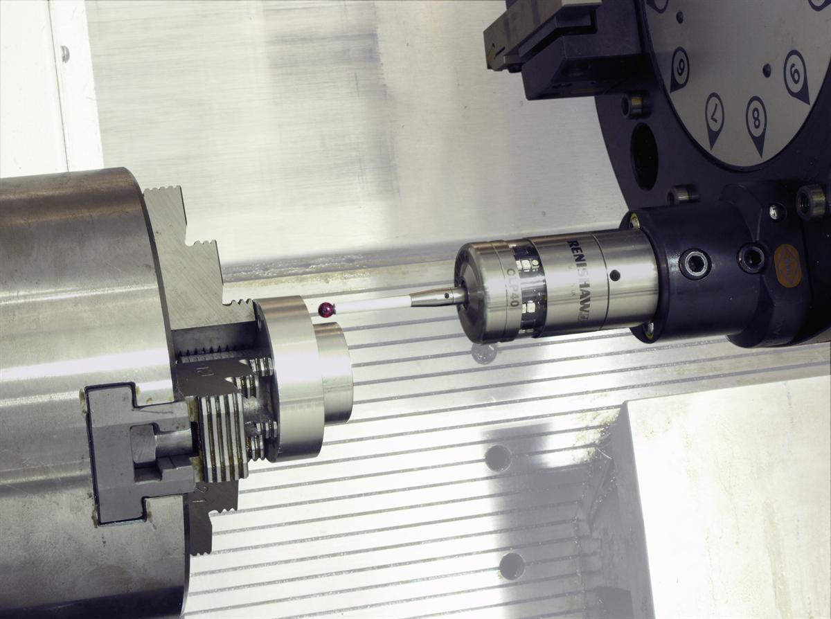

На активный контроль одного компонента мы обычно тратили 35 минут – это нужно было улучшить. Мы заменили это на цикл измерения контактным датчиком, снизив тем самым измерительный цикл примерно до шести минут.
