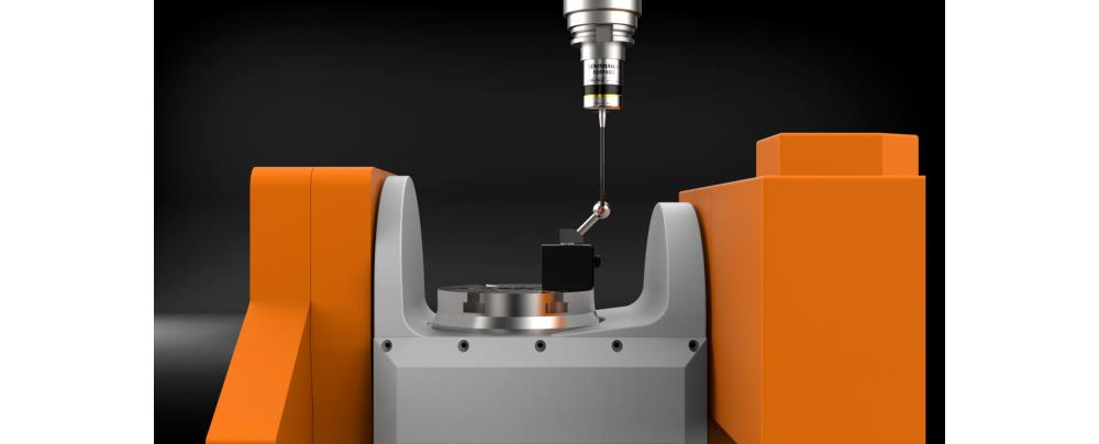

AxiSet™ Check-Up
Быстрая автоматизированная проверка состояния многокоординатных станков.
AxiSet™ Check-Up является экономически эффективным решением для проверки и оптимизации работы поворотных осей
Система AxiSet Check-Up обеспечивает простой и надежный процесс анализа характеристик поворотных осей и определения проблем, вызванных неверно выполненной наладкой станка, столкновениями или износом узлов. Специалисты, работающие на многокоординатных обрабатывающих центрах и многоцелевых токарно-фрезерных станках, могут всего за несколько минут идентифицировать ошибки выставления осей, геометрии, а также центров вращения, которые могут стать причиной увеличения времени настройки станка на технологическую операцию, а также повлечь за собой изготовление деталей, не соответствующих техническим требованиям. В тех случаях, когда это возможно, AxiSet Check-Up осуществляет автоматическую корректировку параметров центров вращения станка.

Аппаратное обеспечение
В качестве эталона для измерений используется единственная калибровочная сфера, устанавливаемая на магнитной опоре.
Для такого простого эталона время установки минимально; в большинстве случаев при его использовании не требуется демонтаж деталей или зажимных приспособлений.
