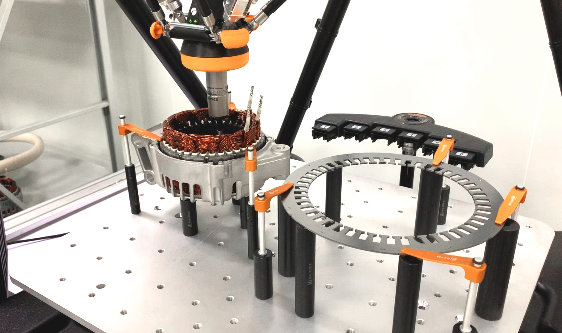

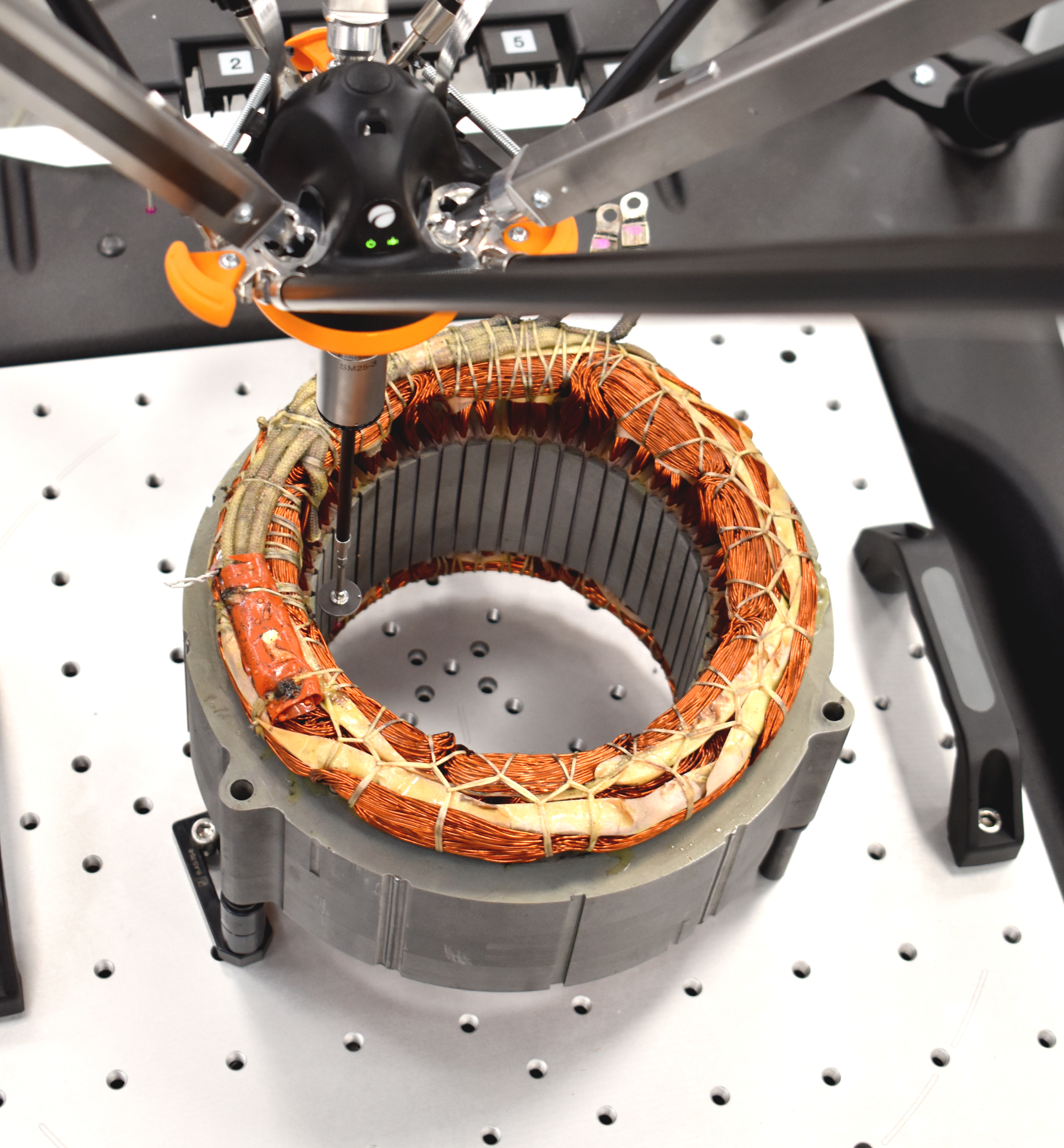

Motores, geradores, engrenagens de transmissão e carcaças EV - todos exemplos de peças em que as linhas e células de produção dependem agora dos recursos de controle de processo proporcionados pelo sistema de medição Equator, no ponto de fabricação. Estatores de motor são um excelente exemplo – a capacidade de escaneamento em alta velocidade do apalpador SP25 da Renishaw utilizada pelos sistemas Equator, acoplada ao poderoso software de programação MODUS da Renishaw, é ideal para avaliar as exigentes tolerâncias de dimensão, posição e geometria no diâmetro interno e concentricidade de um estator EV montado – críticas para garantir a eficiência do motor.
O mesmo sistema Equator também pode usar um apalpador por contato Renishaw TP20 para coletar dados de ponto único a uma taxa de até três pontos por segundo – perfeitamente adequado para medir as posições relativas de vários pontos de borda em uma placa de laminação de estator.
