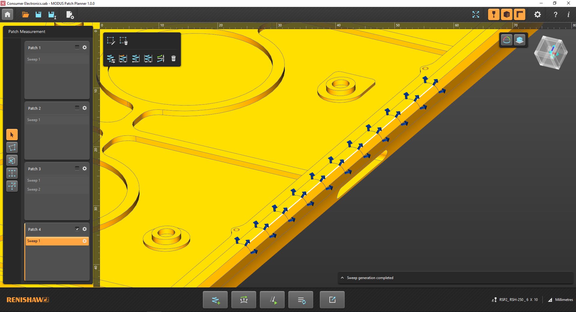

MODUS Patch levert het meest efficiënte meettrajectmet de REVO RSP2 sensor, snel en eenvoudig,met de automatische planning van sweep scans op het oppervlak.

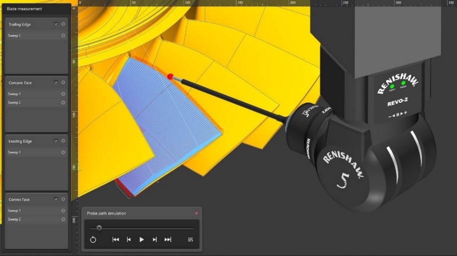

De nieuwste toevoeging aan de MODUS Planning Suite, MODUS Blade, stelt de gebruiker in staat om sweep-scans te plannen op concave en convexe vormen en voor- en achterzijde van bijvoorbeeld turbineschoepen. De instellingen en meetstrategieën maken het de gebruiker mogelijk om de meettrajecten aan te passen door het aantal sleepbewegingen per oppervlak te bepalen en de meetrichting te veranderen van slepen in langsrichting naar slepen in dwarsrichting, zodat een schoep volledig geïnspecteerd wordt.
