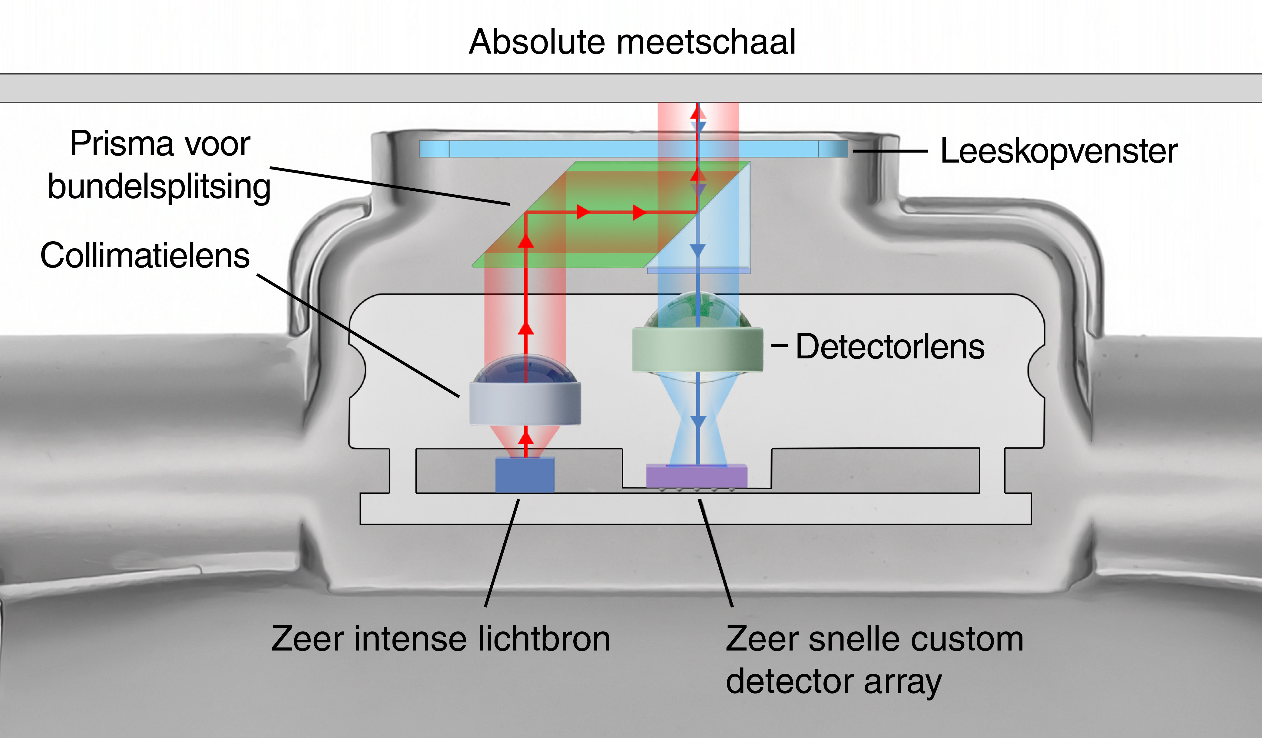

Het FORTiS-ontwerp is gebaseerd op de in de industrie beproefde RESOLUTE™ encodertechnologie en biedt een hoge weerstand tegen indringing van vloeistoffen en vaste vuildeeltjes. De encoder heeft een geëxtrudeerde omhulling, voorzien van in langsrichting in elkaar grijpende afdichtranden en afgedichte eindkappen. De leeskop wordt aan het afgedichte optische geheel verbonden met een blad, dat zich over de gehele encoderlengte tussen de afdichtranden verplaatst. Door lineaire beweging langs de as verplaatsen de leeskop en optieken zich zonder mechanisch contact over de absolute meetschaal van de encoder, die bevestigd is aan de binnenkant van de omhulling.

Behalve door zijn geëxtrudeerde omhulling worden FORTiS encoders ook beschermd tegen verontreiniging door nog een niveau van afdichting: het optisch geheel van de leeskop (die in de omhulling beweegt) is zelf afgedicht volgens IP67 om vervuiling door vloeistof, spanen en ander vuil te voorkomen. De verbeterde afdichting van de omhulling van de FORTiS encoder vermindert bovendien de luchtlekkage uit het luchtblaassysteem, wat resulteert in lagere operationele kosten en een langere levensduur.
