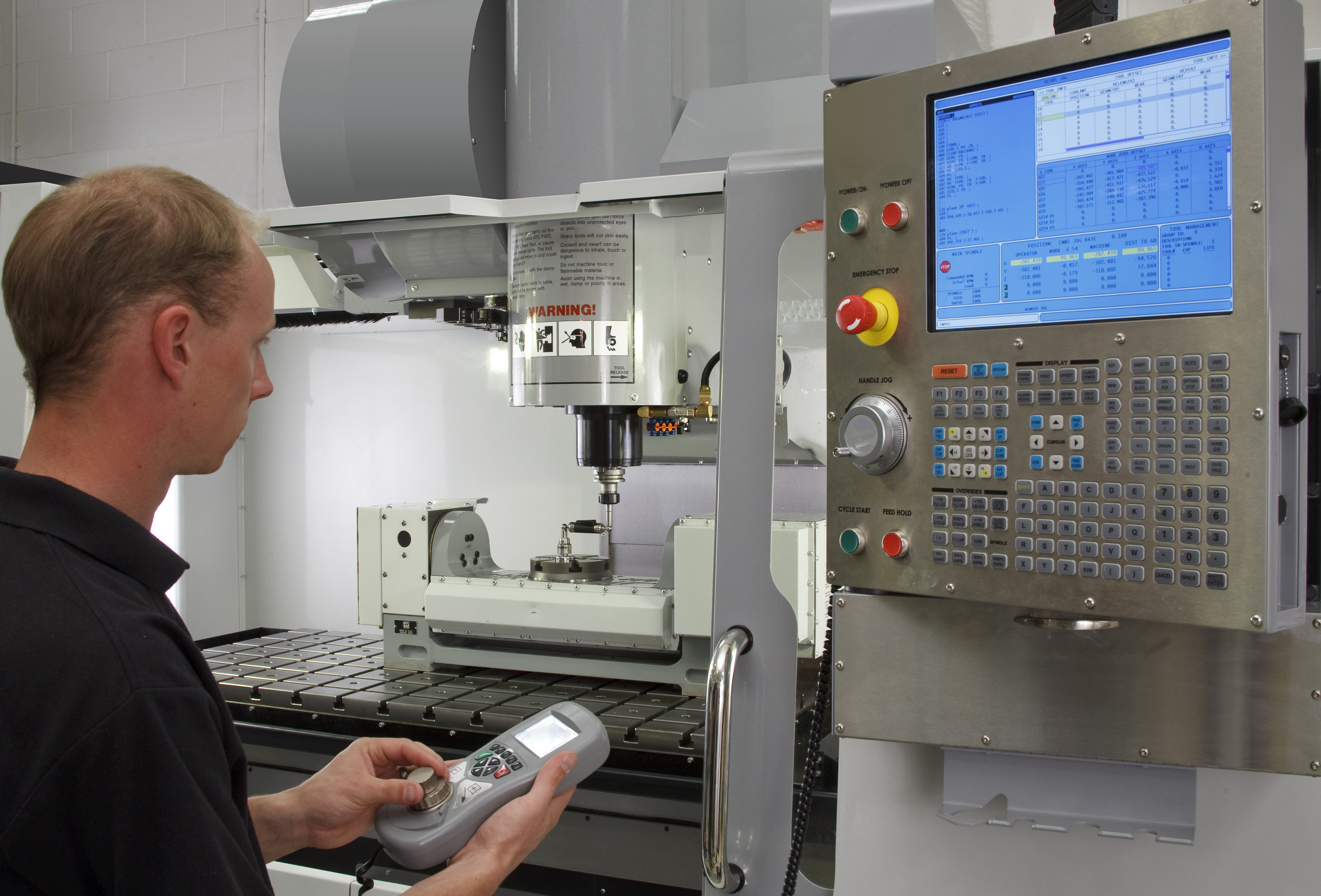

Kalibratie van bewerkingsmachine met QC20-W ballbar Vele duizenden Renishaw QC10 ballbars zijn in gebruik bij fabrikanten en importeurs van bewerkingsmachines, eindgebruikers en bij service- en onderhoudverleners voor het testen, beoordelen en vergelijken van machines, voor preventief onderhoud en het controleren van machines na schade. Het testen met de Renishaw QC10 ballbar is dan ook zo eenvoudig en effectief, dat veel gebruikers altijd een ballbartest uitvoeren voordat ze met een nieuwe serie producten beginnen. De Renishaw ballbar is daardoor een essentieel gereedschap geworden in de manier waarop wereldwijd gedacht wordt over het controleren van machinenauwkeurigheid.
