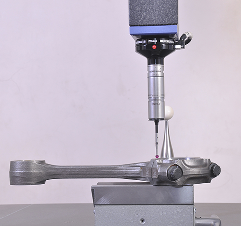

Kishan Auto Parts Pvt. Ltd. in Rajkot (Gujarat, India) is een wereldwijd vooraanstaande fabrikant van drijfstangen voor grote namen in de productie van auto’s, compressoren, trucks, tractoren, scheepsmotoren en grondverzetmachines. Kishan kocht onlangs een Renishaw Equator™ om flexibel vergelijkend te meten en realiseerde meteen een besparing aan kosten en meettijden van ruim 80%.
Daarnaast worden de meetprestaties niet aangetast door de temperatuurvariaties op de werkvloer van meer dan 21 °C, dankzij de unieke vergelijkingsmethode van de Equator met referentieproducten die gekalibreerd zijn op de coördinatenmeetmachine (CMM) van Kishan.
Veelzijdig meten op de fabrieksvloer
Kishan Auto meet nu met de Equator meerdere varianten van drijfstangen en voegt er dagelijks nieuwe aan toe. De meettijden van rond de 55 seconden per drijfstang zijn aanmerkelijk korter dan bij eerdere methodes. De operators kunnen één Equator machine voor vele verschillende producten gebruiken. Ze meten alle maten in één actie en krijgen meteen een goedkeur/afkeur-beslissing en een rapport met de productafmetingen.
In hun vestigingsplaats Rajkot in India kan de temperatuur stijgen tot 40 °C en dalen tot 19 °C, maar desondanks krijgt Kishan herhaalbare resultaten van zijn Equator systeem. Dit wordt bereikt door een nieuwe referentie te maken na maximaal 3 uur of wanneer de temperatuur sterk veranderd is. Door het systeem opnieuw te 'nullen' verdwijnt het effect van thermische uitzetting uit de metingen, zodat de productkwaliteit gegarandeerd is. Het referentieproduct moet dichtbij de machine bewaard worden en dezelfde temperatuursinvloeden ondergaan als de te meten producten. Als de omgevingstemperatuur ooit snel verandert en een product buiten de toleranties is, dan kan de operator het referentieproduct meten om het systeem te resetten en controleren of de afkeurbeslissing inderdaad niet door de omgeving kwam.

Jarenlang heeft Kishan Auto's met luchtmeetsystemen diameters gemeten en gecontroleerd op rondheid en vervormingen. Voor elke van de 360 varianten van drijfstangen hadden ze 3 of 4 verschillende meetinstrumenten nodig. En van grotere drijfstangen voor zware toepassingen werd soms wel 100% gecontroleerd.
Deze meetapparatuur ging bij Kishan meestal zo'n 10.000 metingen mee en moest daarna opgeknapt worden. Per drijfstang kosten 3 van de 4 meetinstrumenten Rs 6.000 (ca. € 84) en kost de weergave Rs 30.000 (ca. € 420). Met het 4e meetinstrument (om de vervormingen te meten) stijgen de kosten echter tot zo'n Rs 300.000 (ca. € 4200). Dit bevat namelijk een onderdeel van goud dat snel beschadigd raakt en vaak vervangen moet worden.
Verder zijn in het proces 120 seconden per luchtmeetinstrument nodig, zodat het testen van één product bij elkaar zeker 8 minuten duurt. Met een toenemende vraag naar zijn producten had Kishan een snellere meetmethode nodig.

De tijd en het kunnen omgaan met diverse temperaturen waren niet het enige voor Kishan Auto. Belangrijker waren de kosten van het meten. Er werden 77 varianten van drijfstangen geïdentificeerd die het Equator systeem kon verwerken, en operators meten met het systeem nu 500 stuks per dag in een shift van 10 uur.
Als Kishan Auto zou investeren in vaste meetopstellingen voor deze 77 varianten, dan zou dat een investering vergen van Rs 23 miljoen (ca. € 322.000) alleen al voor de hardware. Verder zijn er nog meer kosten, zoals opgeleide krachten om de systemen in te stellen en te onderhouden, opslag, en operationele kosten.
