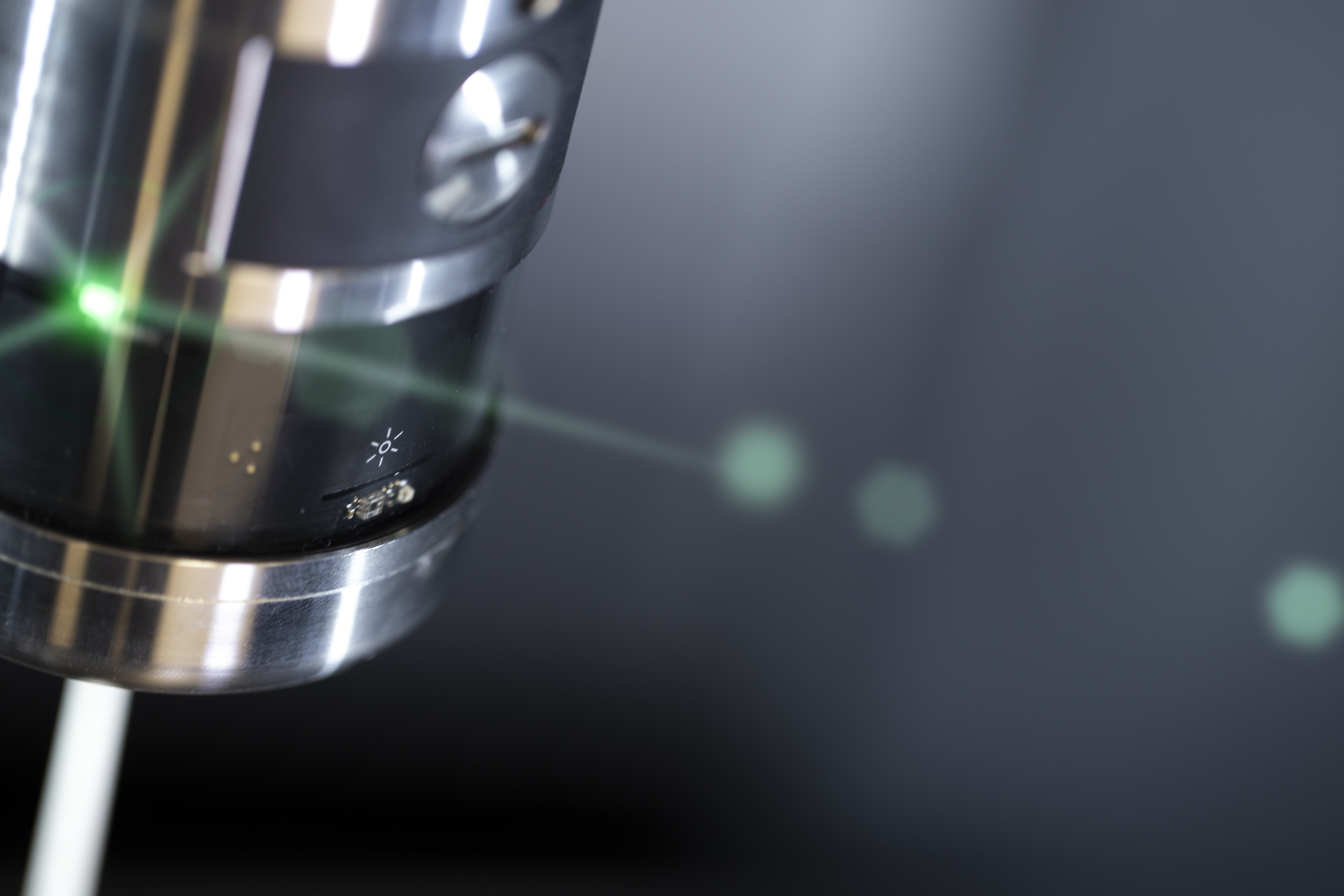

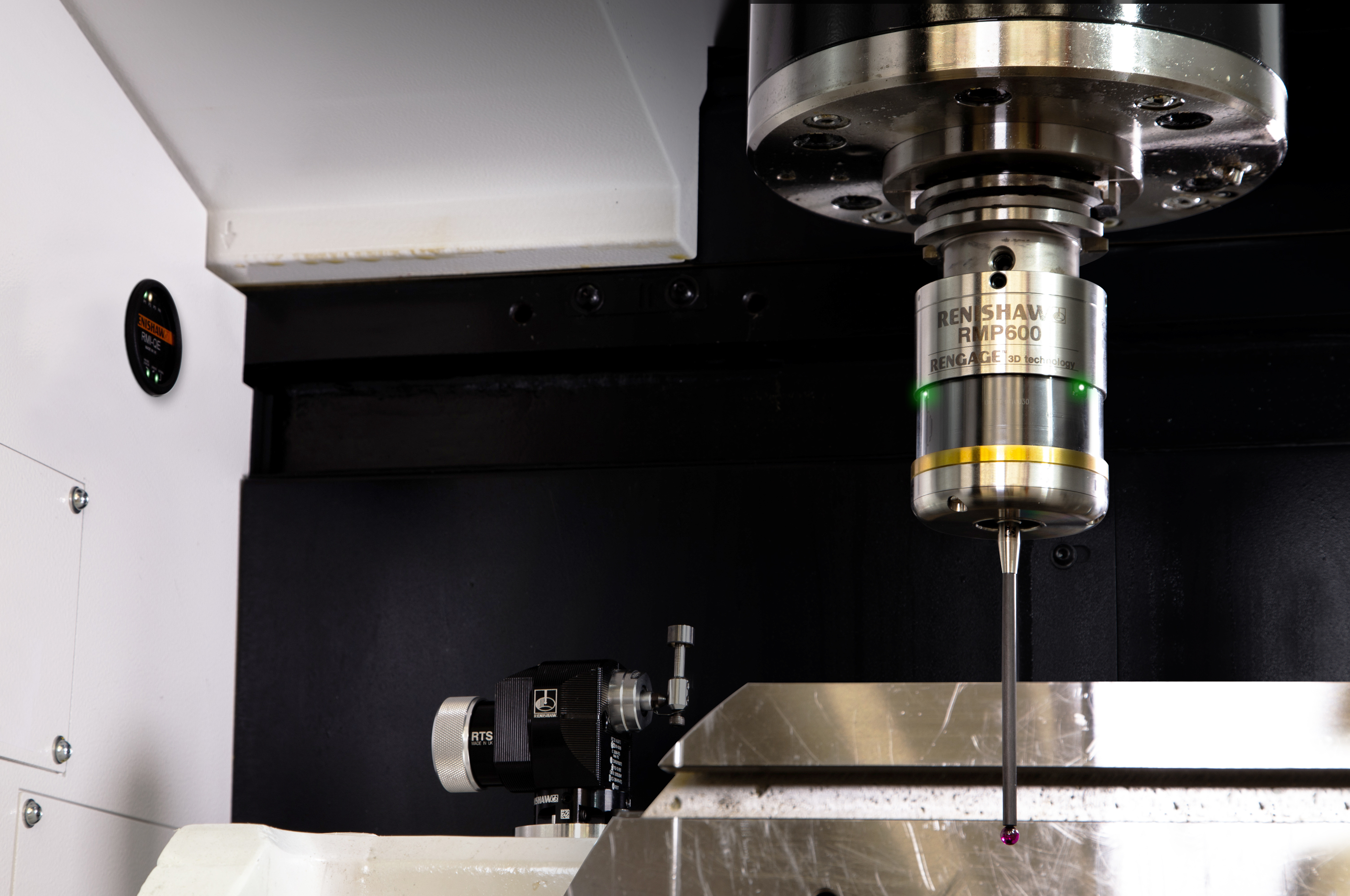

De RMI-QE is robuust en betrouwbaar in drukke radio-omgevingen, en maakt gebruik van een vernieuwde versie van Renishaws de bewezen radiotransmissietechnologie van Renishaw met frequentiesprongen over gespreide bandbreedte (FHSS) in 2,4 GHz, en voldoet daarmee aan de wereldwijde radioregelingen. Het systeem is geschikt voor toepassingen waarbij een zichtlijn tussen taster en ontvanger niet gegarandeerd is - zoals in 5-assige bewerkingscentra en meervoudige draai/freesmachines. Ook kunnen er vier aparte gereedschapinsteltasters of spindeltasters worden bediend op dezelfde CNC-machine - ideaal voor bewerkingscentra met draaitafels of twee pallets.
Het ultracompacte ontwerp maakt een groot aantal flexibele montagemogelijkheden opties mogelijk en behoudt z'n volledige compatibiliteit om de overschakeling van oudere RMI-Q interfaces te vereenvoudigen.

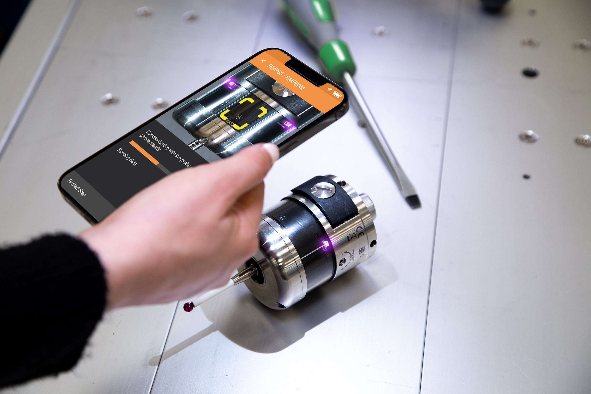

Gebruikers konden de Renishaw-radiotasterinstellingen altijd al handmatig configureren voor naar gelang de bedrijfsomstandigheden van hun machines - dit is vooral handig bij toepassingen met veel trillingen en hoge snelheden. Het proces is nu echter aanzienlijk eenvoudiger. De Opti-Logic™-techniek, die toegankelijk is via de nieuwe Probe Setup-app, is een primeur in de sector en maakt het mogelijk om de instellingen van de taster via een smartphone te configureren. Selecteerbare opties die op het scherm van de smartphone worden weergegeven, worden via een tweerichtingscommunicatie naar de taster overgebracht. Dit vereenvoudigt niet alleen het configuratieproces aanzienlijk, maar maakt ook diagnostiek op afstand mogelijk via gangbare toepassingen, waaronder e-mail, iMessage®, WhatsApp, LINE en WeChat.
