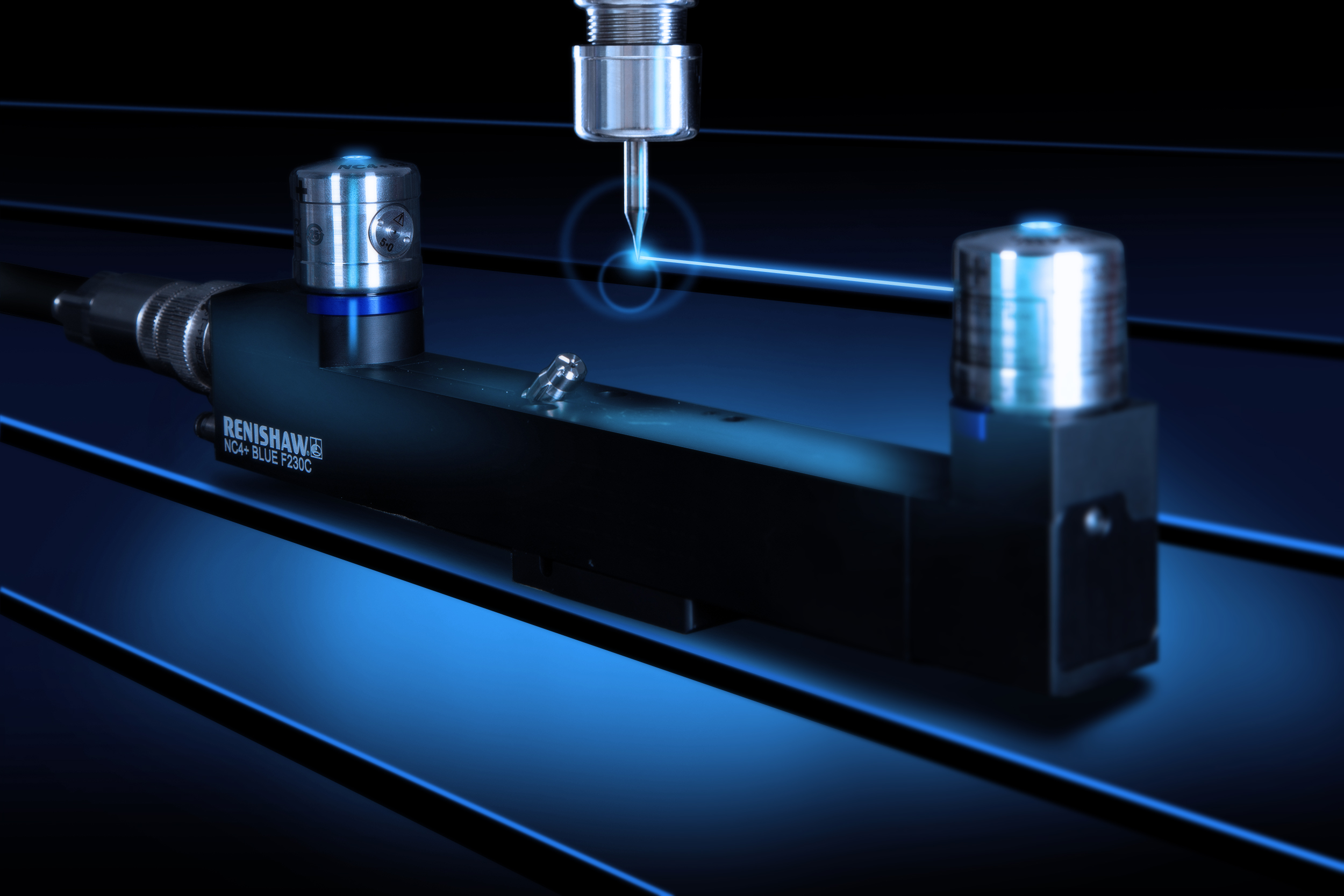

De configureerbare en programmeerbare meetsystemen van Renishaw voor gebruik op machines bevorderen ook de flexibiliteit en hebben machinefabrieken in vele sectoren aantoonbaar geholpen hun productiemogelijkheden aan te passen. De NC4+ Blue oplossing van de tweede generatie voor contactloos gereedschap instellen, is een van de vele oplossingen voor procescontrole in ”smart factories” die Renishaw demonstreert op EMO Milano 2021.
De NC4+ Blue contactloze taster voor gereedschapsinstelling zorgt bij gereedschapsmetingen voor een aanmerkelijk betere nauwkeurigheid, zodat componenten nauwkeuriger en efficiënter te bewerken zijn. De nieuwste uitvoering van de NC4+ Blue heeft een uiterst compact ontwerp, nu leverbaar in vier groottes, met een range van 55 tot 240 mm. Voor de gehele reeks is de herhaalbaarheid van de metingen verbeterd; deze gaat nu tot slechts +/- 0,5 micron bij kleinere onderlinge afstanden.
De NC4+ Blue is compatibel met de uitgebreide reeks apps van Renishaw, waaronder on-machine en mobiele apps zoals Renishaw Set and Inspect en GoProbe. Deze consistente en gemakkelijk te gebruiken programmeerplatforms vereenvoudigen het programmeren en herprogrammeren van metingen op machines, wat ideaal is voor gebruikers die nieuw zijn in tastermeting of weinig kennis van machinecodes hebben, terwijl er ook voor meer ervaren gebruikers operationele voordelen zijn.
