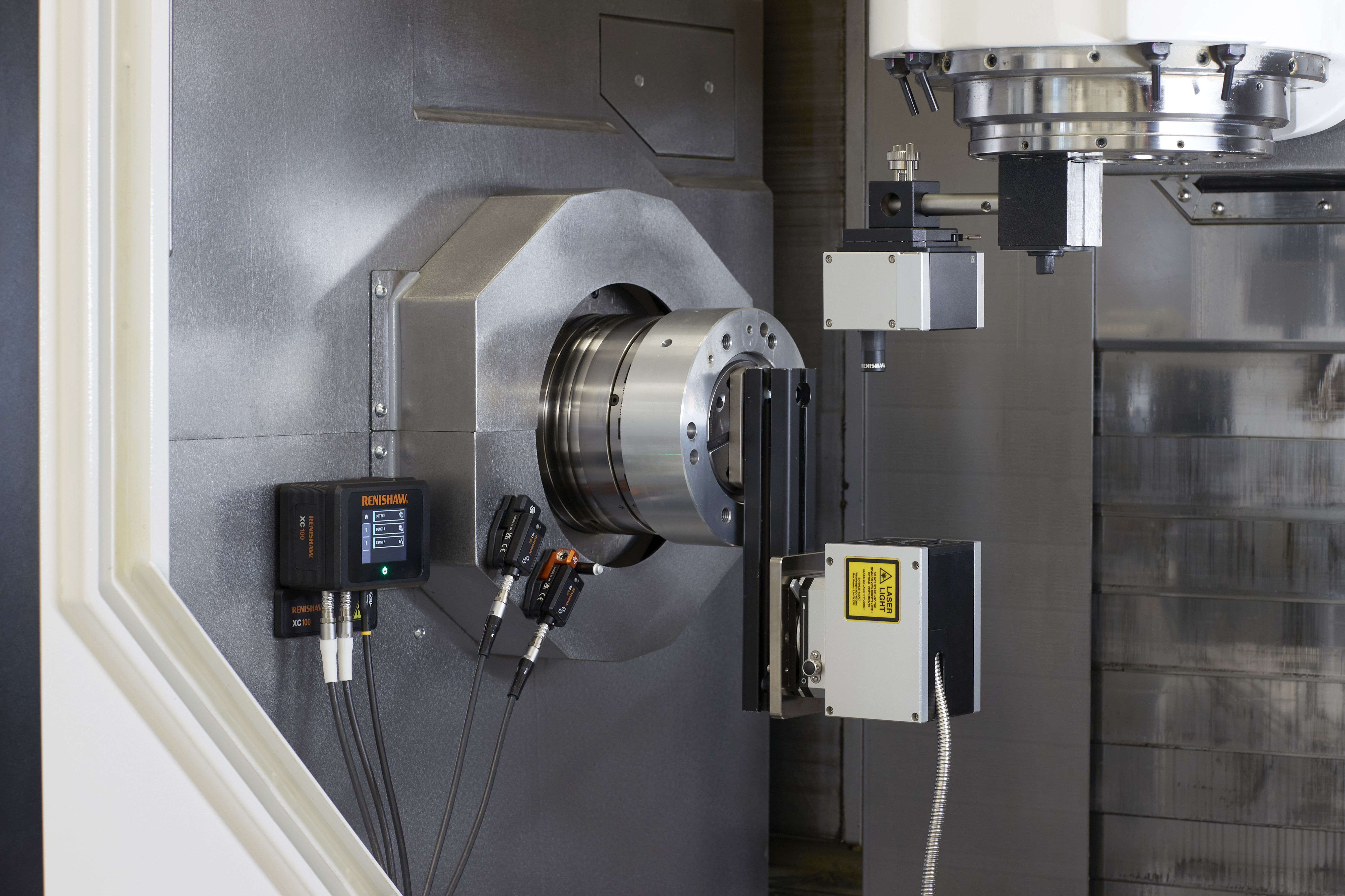

![機械でテスト中の XC-80 と XL-80](/media/img/gen/249df293b81b418696a7ba12e85f1251.jpg)
均一な補正 - XC-80 とそのセンサーには、動作環境条件の全範囲において均一かつ極めて正確な測定結果を確保できる設計が施されています。
センサーの高頻度更新 - 更新頻度は数秒に 1 回で、自動です。また、XC-80 本体にある LED でその状態を確認できます。
USB 内蔵 - USB 接続ポート内蔵で、PC 用インターフェースや別電源の用意は不要です (USB から電源が供給されます)。
軽量 - XC-80 の重量は 490g で XL-80 と合わせても 3kg を少し超える程度です (接続ケーブル、XL-80 用電源およびセンサー込み)。
インテリジェントな気温センサーと物体温度センサー - 内蔵のマイクロプロセッサがセンサーの出力を解析、処理してから、XC-80 環境補正ユニットにデータを送信します。そのため測定が安定します。このような構造のため、XC-80 はサイズが抑えられており、精度に影響を与えずにセンサー交換ができるようになっています。
XC-80 環境補正ユニットには 3 個まで物体温度センサーを取り付けられるため、位置決め測定を標準物体温度の 20℃に標準化できます。
汎用性に優れたセンサーケーブル - 標準の 5m センサーケーブルは着脱可能で簡単に交換できます。また、大型の機械ではケーブル同士をつなげて延長できます。

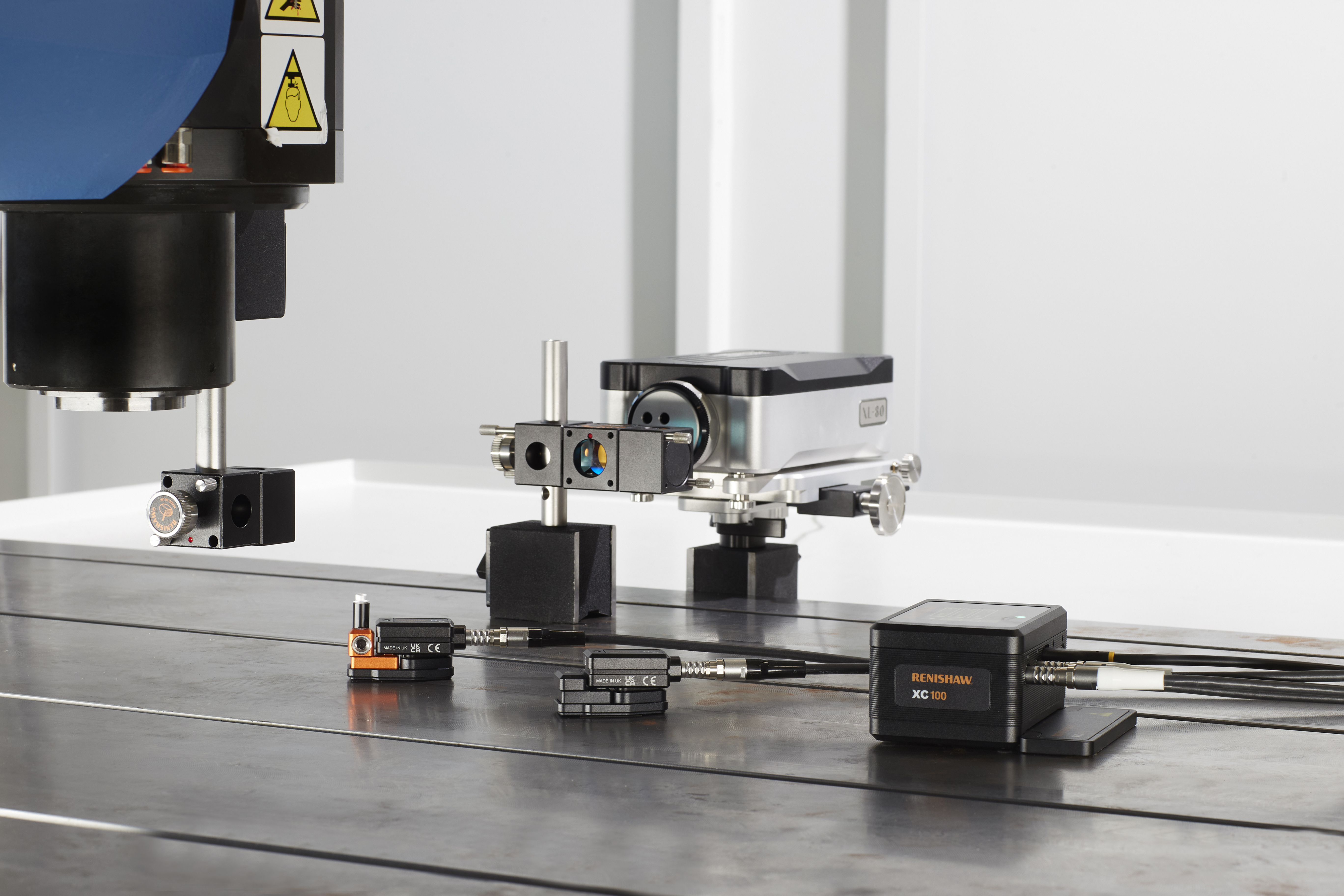

![機械でテスト中の XC-80 と XM-60](/media/img/gen/b30ed0580d5c4e5991a891662a6752bf.jpg)
