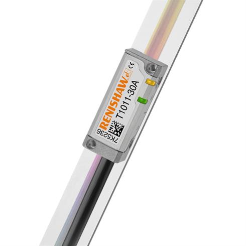

レニショーのコンパクト非接触式エンコーダ TONiC™ を採用しました。リードヘッドは、究極の信頼性、一貫した性能、汚れに対する高い耐久性を確保するために、第三世代のオプティカルフィルター機構を備え、ノイズ(内部ジッタ)をさらに低減するように調整されているだけでなく、オートゲインコントロールとオートオフセットコントロールなどのダイナミック信号処理によってさらに性能を高めています。
リードヘッドの内部には、これらの機能がすべて組み込まれており、比類ない安定性のある信号と、平均 ±30nm 未満という非常に低いサブディビジョナルエラーを実現します。
これにより、多くのアプリケーションで要求される高いスキャニング性能に必要なスムーズな速度制御と位置決めの安定性が、このコンパクトなリードヘッドですべて得られます。
リニアアプリケーションにおいて最高 10m/s の速度に加え、Ti インターフェースと組み合わせることで 1nm の分解能を実現できる TONiC システムは、短時間で簡単に取り付けることができ、大きなセットアップ公差を備えているだけでなく、ボタンを押すだけでキャリブレーションを実行できます。
スケールには RELM を採用しました。これは低熱膨張率でニッケルと鉄の合金の ZeroMet™ から作られたスケールで、ピッチは 20µm です。ファインピッチガラススケールに匹敵する性能に加え、長さ 1m で ±1µm 以内の精度(勾配とリニアリティーを含む)を備えています。
ZeroMet の熱膨張率は、0.75±0.35µm/m/°C で、 1 点固定により機材の熱膨張率の影響を受けないため、この低熱膨張率を維持できます。これらのエンコーダとスケールにより、優れた信号の安定性が確保され、優れたモーションコントロール性能が得られました。

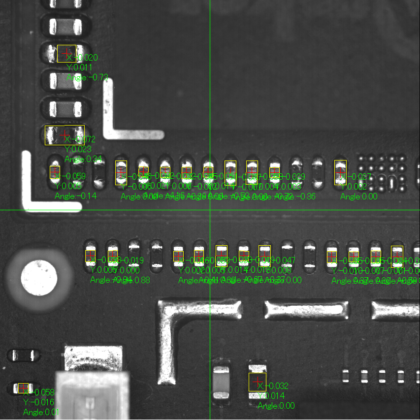

結果
実装精度計測顕微鏡 Eagle Scope は、自社開発の 25M カメラを搭載し、広視野で高速に計測できます。また、独自の高精度なステージ補正制御により、X,Y 軸それぞれ 400,300mm までのステージ移動量を加味した絶対位置を ±5μm で高精度計測できます。
さらに、現場でユーザーからの聞き込みを重ね、実装データからの自動プログラム作成など、ユーザー目線にこだわった各種の便利機能を搭載しています。
