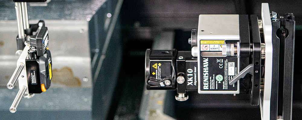

Misura dell'ortogonalità con il sistema di allineamento laser XK10

Sviluppato appositamente per misurare gli errori geometrici e di rotazione nelle macchine utensili, XK10 è composto da un'unità di trasmissione laser, da ricetrasmettitori statici e mobili, da un kit di fissaggi e da un display portatile che fornisce letture in tempo reale. Tutti i componenti del sistema sono alimentati a batteria e comunicano fra loro via wireless.
Questa soluzione digitale, compatta e all-in-one può misurare tutti gli errori delle macchine utensili di ogni tipo e dimensione, anche a una distanza di 30 m.
In terms of geometric errors it can measure machine straightness, squareness, flatness and level, as well as parallelism with an additional parallelism kit. La misura degli errori di rotazione include: rettilineità, coassialità e direzione del mandrino.
Il display del sistema XK10 è progettato come un piccolo tablet e consente all'utente di raccogliere, analizzare e registrare i dati di misura. Fornisce istruzioni passo-passo per ciascun tipo di misura, con grafiche intuitive e letture in tempo reale che guidano l’operatore attraverso tutte le fasi del processo di misura.
Impostazione flessibile mediante il kit di fissaggi di XK10
