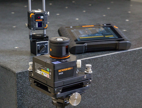

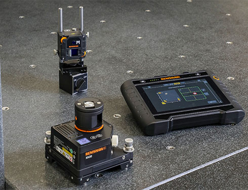

L’emettitore XK10 è la sorgente laser principale per la maggior parte delle misure. Viene usato con l'unità M per le misure geometriche fino a 30 m. L'unità S e l'unità M contengono emettitore e ricevitore e possono essere configurate in base al tipo di errore preso in esame.
Il kit di fissaggi di XK10 per macchine utensili è stato sviluppato appositamente per migliorare la ripetibilità e l'accuratezza delle misure. Le misure vengono rilevate e registrate dall'unità di visualizzazione di XK10. Questo assicura fino a 30 ore di funzionamento, utilizzando la batteria ricaricabile.
La funzione di analisi della rettilineità e del parallelismo di CARTO Explore permette di creare report personalizzati con risultati affidabili per la verifica e la correzione dell'allineamento delle macchine.

Laser di allineamento XK10 installato su una macchina utensile
Unità di visualizzazione del sistema di allineamento laser XK10
