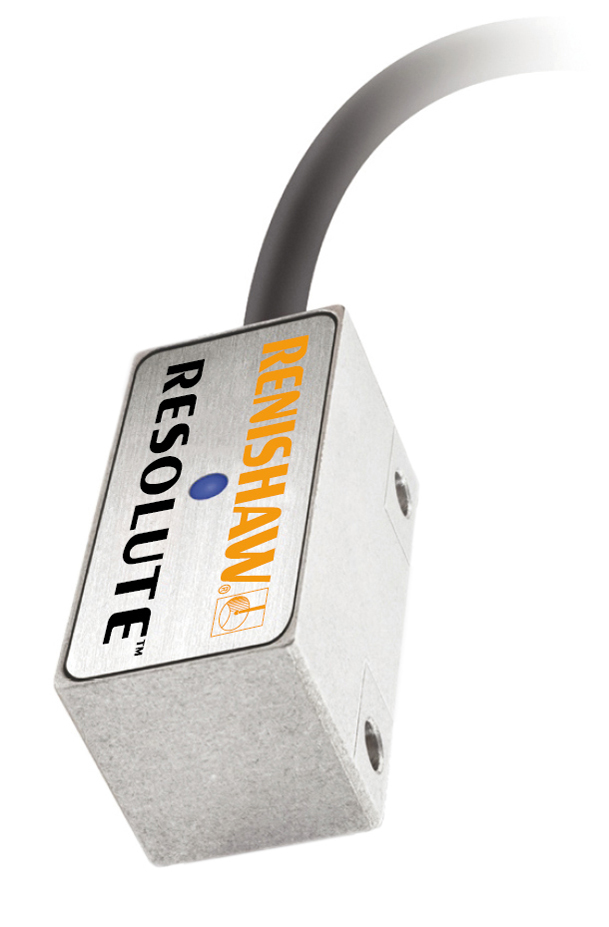

Das absolute Mess-System RESOLUTE™ verwendet neue hochentwickelte Optiken zum Lesen von Maßbändern mit einer Teilungsperiode von 30 µm und bietet ein außerordentlich niedriges Geräuschniveau (Jitter <10 nm RMS) für eine hervorragende Positionsstabilität, während die optimierte Erkennungsmethode durch einen sehr niedrigen zyklischen Fehler (SDE) von ±40 nm überzeugt. Daraus resultiert eine bessere Oberflächengüte der auf CNC-Werkzeugmaschinen bearbeiteten Werkstücke, eine bessere Scanning- und Geschwindigkeitsregelung sowie eine bestmögliche Servosteifigkeit und Positionsstabilität auf Linearmotoren bzw. rotativen Direktantrieben.

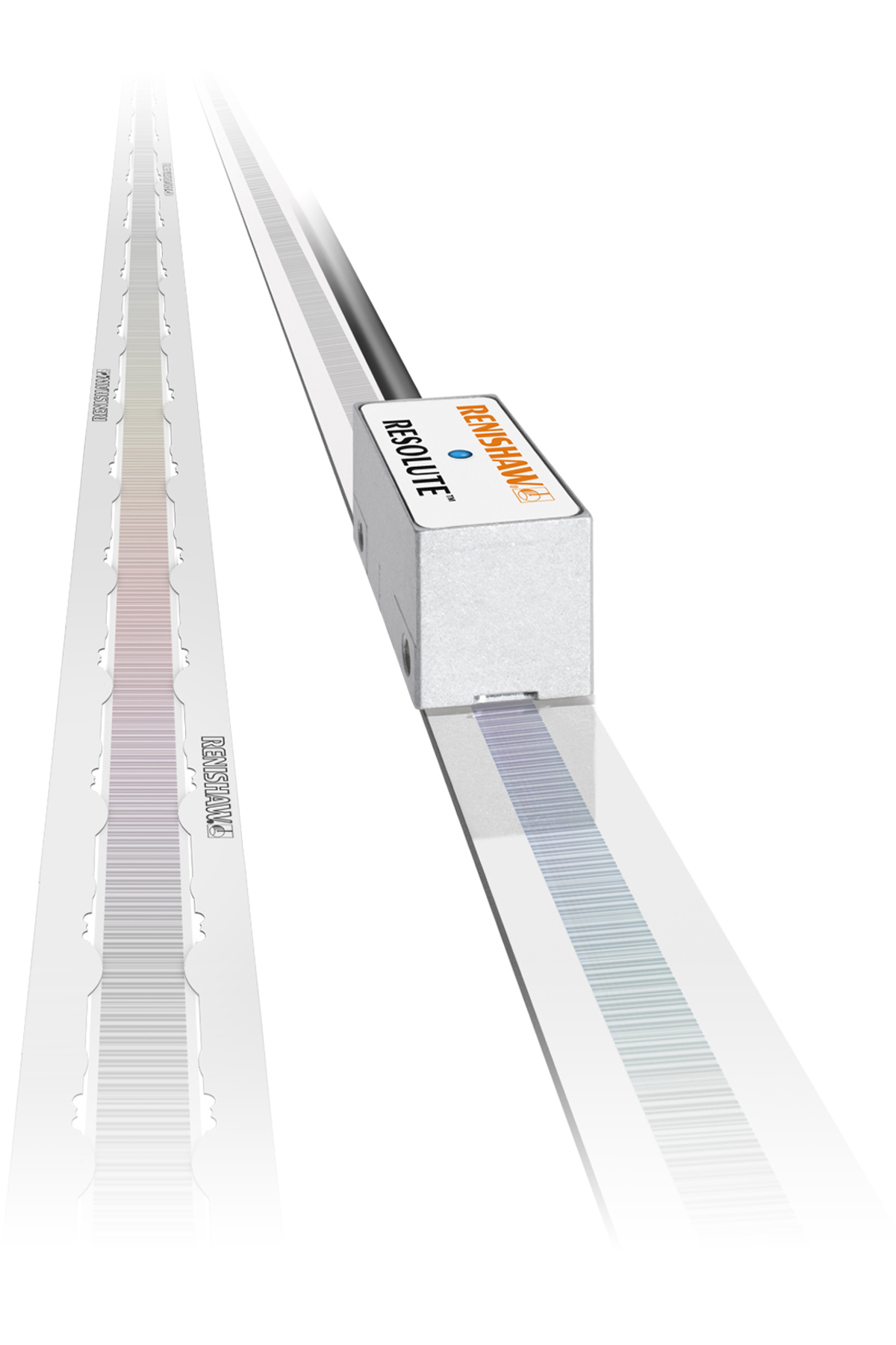

Vorteile eines optischen, single-track Absolut-Maßbandes
RESOLUTE・verwendet nicht das herkömmliche Dual-Track-System (zwei nebeneinanderliegende Naßverkörperungen, eine inkremental und eine absolut), das schon bei kleinen Winkelabweichungen zu eine Messfehler führt. Dieses neue Absolut-Mess-System verwendet stattdessen ein optisches, single-track Absolut-Maßband und verbindet die Absolutposition und die eingebettete Phaseninformation in einem Code. Diese Technologie ermöglicht RESOLUTE・weitaus großzügigere Einstelltoleranzen für eine schnelle und einfache Installation sowie eine ausgezeichnete Zuverlässigkeit auf Dauer - selbst dann, wenn sich die Bewegungsachsen im Laufe der Zeit absetzen oder verändern. Eine zusätzliche Unterstützung bei der Installation und Diagnose bietet die am Abtastkopf integrierte Einstell-LED.
Wegmess-Systeme – Optionen
RESOLUTE™Wegmess-Systeme sind mit einer umfangreichen Palette an Maßbandoptionen erhältlich. RELA Invar-Maßstäbe bieten “null” thermische Ausdehnung und eine Genauigkeit von ±1 µm bei Längen bis 1 m. Für lange Achsen mit hohen Leistungsmerkmalen und eine weitaus höhere Robustheit als Glasmaßstäbe bieten die RSLA Maßstäbe aus Edelstahl eine Gesamtgenauigkeit von ±4 µm über 5 m. Außerdem gibt es für die schnellste und einfachste Installation FASTRACK™ und das RTLA Maßband mit einer Genauigkeit von ±5 µm/m.

RESOLUTE™ absolute, optische Wegmess-Systeme [4.6MB]

RESOLUTE™ Abtastkopf [164kB]
