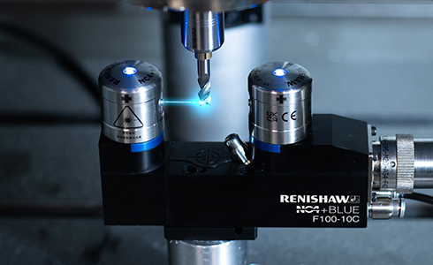

NC4+ Blue F100 系統是本系列的最新產品。F100 機型可達最低 0.1 µm 2σ 的重複性,並可檢測最小 5 微米的刀具,成為我們效能最出色的產品。
F100 也透過最佳化的氣流設計減少屏障提升效率,降低 50% 以上的空氣使用量。這有助於降低能源使用量及營運成本,同時維持卓越的量測效能。
NC4+ Blue F100 在機台上以雷射光束量測刀具
