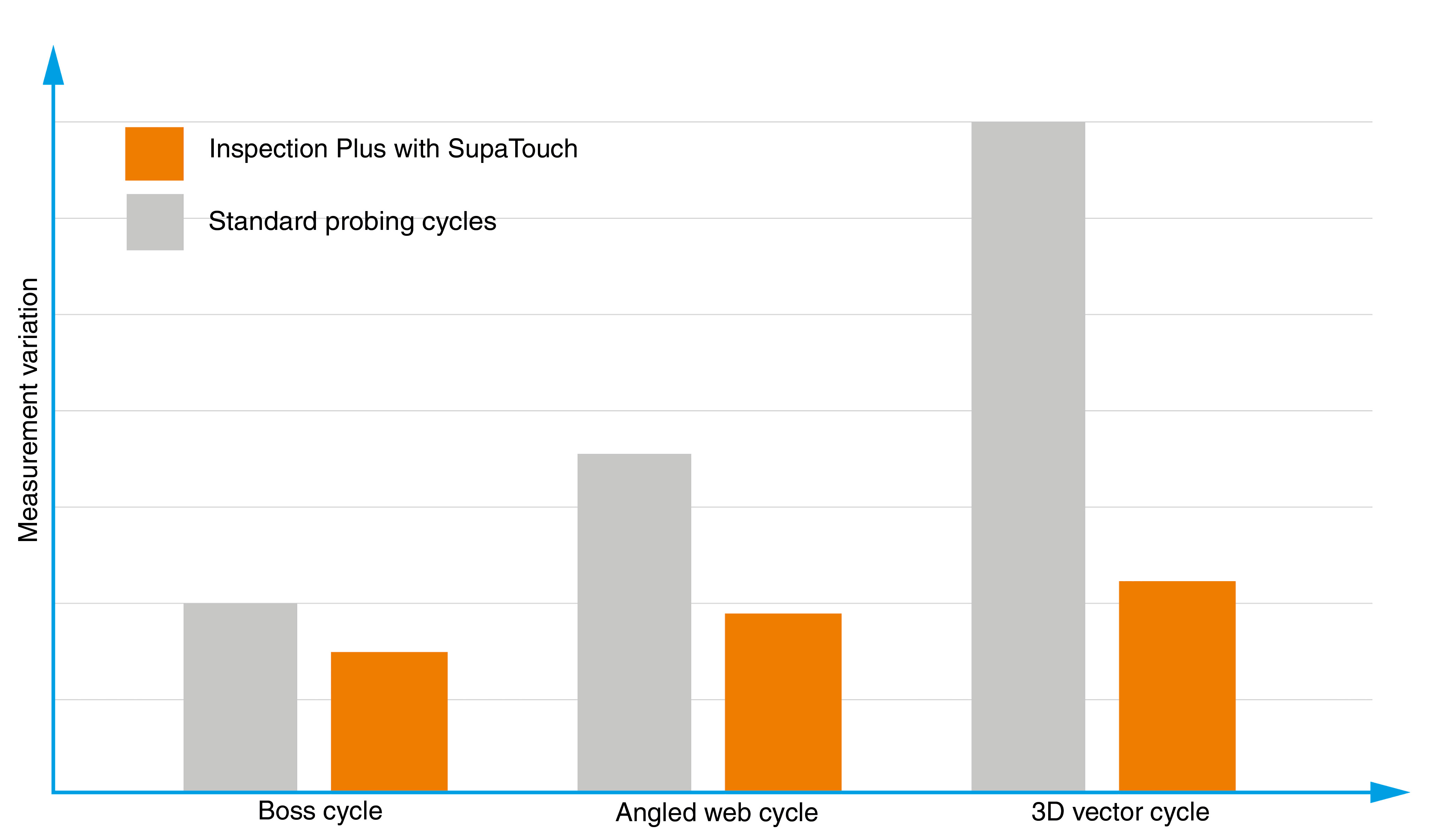

Geliştirilmiş metroloji
SupaTouch özellikli Inspection Plus ölçümleri önemli derecede iyileştirir.
Gerçek ve elektronik prob uzunluğunu (tetiklendiğindeki uzunluk) birbirinden ayırma becerisi. Bu özellik probun her bir ölçüm için doğru biçimde pozisyonlandırılmasını sağladığı için 3D vektör prob ile ölçme programları kullanılırken önemli bir avantaj sağlar.
Prob ucu küre yarıçapının her bir ölçüm hareketi için çalışma sırasında otomatik gerçekleştirilen hesaplama, tüm yönlerde hassas ölçümü mümkün kılar.
Probun hızlandığı ve yavaşladığı alanlarda alınan ölçümler, hassas ölçümün sağlanması amacıyla sabit bir hızda yeniden ölçülür.
SupaTouch özellikli Inspection Plus, basit prizmatik programlardan daha karmaşık 3D programlara, tüm yönlerde hassasiyet ve tekrarlanabilirliği geliştirebilir. Aşağıdaki görsel elde edilebilecek tipik iyileştirmeleri göstermektedir.
