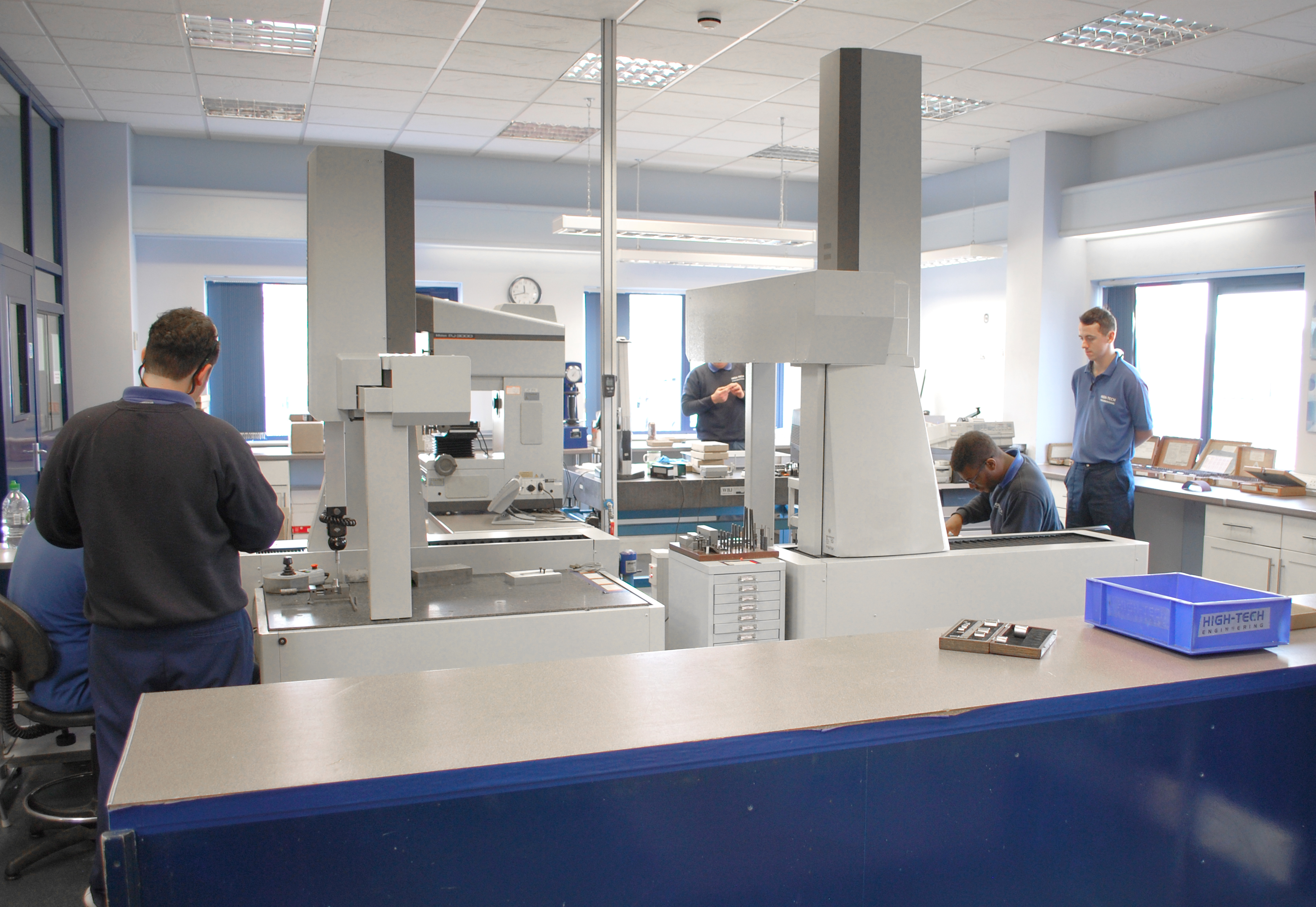

High-Tech Engineering firmasındaki kalite kontrol odası
Equator mastar ile parça kontrol sistemi, parça üzerinde ±25 μm tipik tolerans ile bir dizi delik, kalınlık ve form ölçümlerini içeren, 150 civarında öğeyi mastar ile kontrol etmek için kullanılmaktadır. Equator sistemi bu işlemleri 10 dakikada ve üretim gereklilikleri içerisinde, işleme süresinden çok daha kısa zamanda gerçekleştirmektedir Bu süre programı High Tech'in CMM'leri üzerinde çalıştırmak ile kıyaslandığında çevrim süresinin neredeyse %50'sine denk geliyor.
Takım tezgahı operatörü tarafından gerçekleştirilen proses kontrolü
High-Tech'te üretim günde 24 saat, haftada 5 gün boyunca devam etmekte ve üst üste binen 2 vardiyadan oluşmaktadır. Bu süre boyunca Equator çeşitli becerilere sahip bir takım operatörler tarafından kullanılmaktadır. Daha önceden High-Tech Engineering, takım tezgahından ayrı bir sıcaklık kontrollü kalite odasına yerleştirilmiş olan CMM'lerinin doğruluğuna güvenirdi. CMM'i en son işleri için kullanıyor olsalardı, ilki parçayı tezgahta işleyen operatör ve ikincisi CMM'i çalıştırma becerisine sahip olan operatör olmak üzere, iki ayrı operatörleri olması gerekecekti. Bunun yerine bir Equator kullanıldığında, yeni eğitim almış bir personel, Equator mastar ile parça kontrolü sistemini "sıfırlamak" ve sonraki ölçümler için hassasiyetini ayarlamak için, Kalite Kontrol operatörleri tarafından onaylanmış sertifikalı bir bileşen üzerinden aldığı boyutları kullanabilir. Bu durum parçayı işleyen aynı operatörün parçayı ölçmesine de imkan vererek, gerekli olan operatör süresini yarıya indirmiştir.
