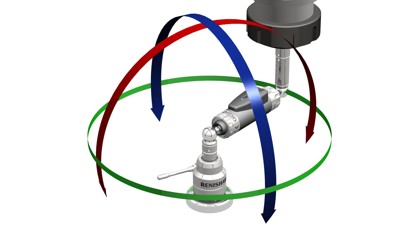

QC20-W med testbågar i tre plan Ballbarsystemet QC20-W är en helt ny konstruktion med en Renishaw-utvecklad linjär givare och trådlös Bluetooth®-teknik. Den här konstruktionen erbjuder fördelar i enkel användning och förbättrad hållbarhet och gör det möjligt att använda QC20-W vid tester även vid tillverkning med ”stängda luckor”, där åtkomsten till kablaget kan innebära utmaningar som rör säkerhet och arbetsrutiner.
Diagnos och kvantifiering av positioneringsfel i verktygsmaskiner
Den nya konstruktionen möjliggör också tester i tre (3) rätvinkliga plan genom en enda referenspunkt. En enkel inställning av maskinvaran möjliggör snabbare tester och förmågan att ta fram en representativ volymetrisk mätning av positioneringens noggrannhet. Nya QC20-W ballbar bygger på principen om ett enkelt CNC-cirkulärprogram och kraftfull analys. Dessa kan sammantaget utföra snabba diagnoser och kvantifieringar av maskinpositioneringsfel inklusive felinställda servon, förspänningsfel, språng, repeterbarhet, skalfel och maskingeometri, och dessutom ge ett totalvärde på cirkelformens fel.

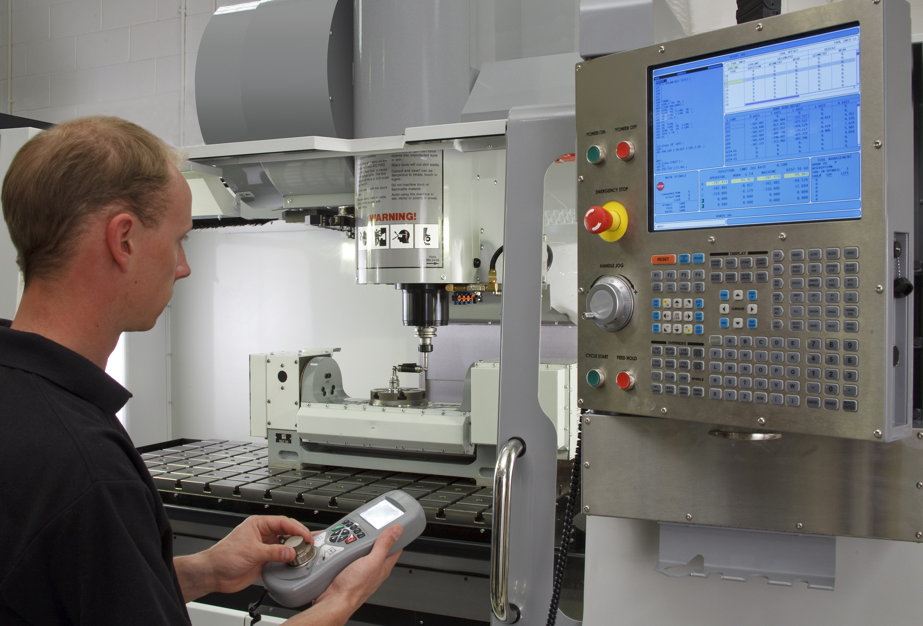

Att kunna fastställa kapaciteten hos en verktygsmaskin före maskinbearbetningen och att kunna utföra detaljinspektioner efter bearbetningen kan innebära stora minskningar av kassationer och stilleståndstider. Detta kan också göra det möjligt att sänka tillverkningskostnaderna.
Kalibrering av maskinverktyg med QC20-W trådlöst ballbarsystem Tusentals Renishaw QC10 ballbarsystem används av maskintillverkare, slutanvändare, service- och underhållsföretag och återförsäljare vid tester före produktion, program för förebyggande underhåll, tester av nya maskiner, maskingradering och jämförelser, samt maskinkontroller efter ”krascher”. Tester med ballbarsystemet Renishaw QC10 är så enkla och effektiva att många användare specificerar ett ballbar-test innan någon ny komponentbatch påbörjas. Renishaws ballbar har blivit ett viktigt verktyg som har påverkat hur användare världen över tänker på verifiering av verktygsmaskinernas prestanda.
