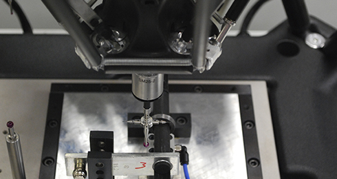

Eponsa, ett företag som tillverkar fordonskomponenter nära Barcelona i Spanien, har köpt ett mångsidigt och innovativt jämförande mätsystem, nya Renishaw Equator, för att kontrollera kvaliteten på stansade detaljer och enheter. Detta reducerar improduktiva väntetider till en bråkdel av den tid som det tar nu, samtidigt som den höga kvaliteten och tillverkningseffektiviteten bibehålls, något som är avgörande för att en underleverantör i fordonsbranschen ska lyckas. Bland övriga fördelar för Eponsa märks det faktum att Equator kan skanna detaljernas form med SP25-proben och växla mätspets via mätspetsväxlarracket, som medföljer som standard, för att kontrollera många olika detaljer.

Equator använder jämförelsemetoden med kalibrering och mätning, som är mycket bekant för alla som använder dedikerade mätsystem. En referenskomponent med kända mått används för att nollställa systemet, och sedan görs de följande mätningarna i förhållande till denna detalj. Det viktigaste med Equator-systemet är dess höga repeterbarhet och radikalt annorlunda metrologimekanism, som baseras på en struktur som kallas parallell kinematik. Denna mekanism har låg vikt, vilket möjliggör snabba rörelser, men är ändå mycket styv under jämförande mätning av mått, med en repeterbarhet under ±2 µm. Detta är beprövat på många olika både prismatiska och friformsfunktioner.
