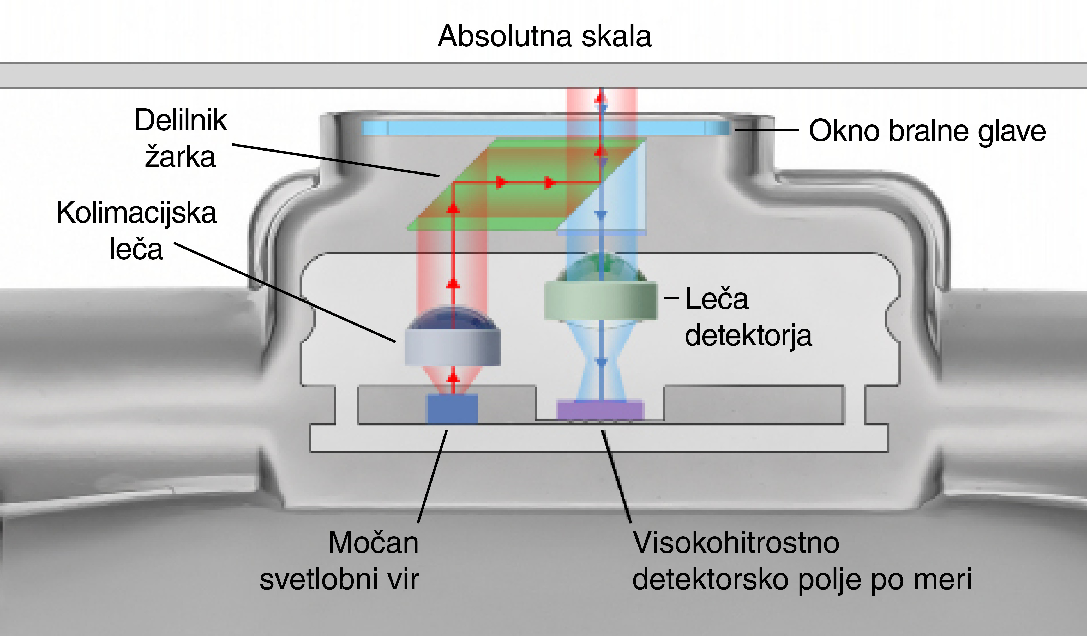

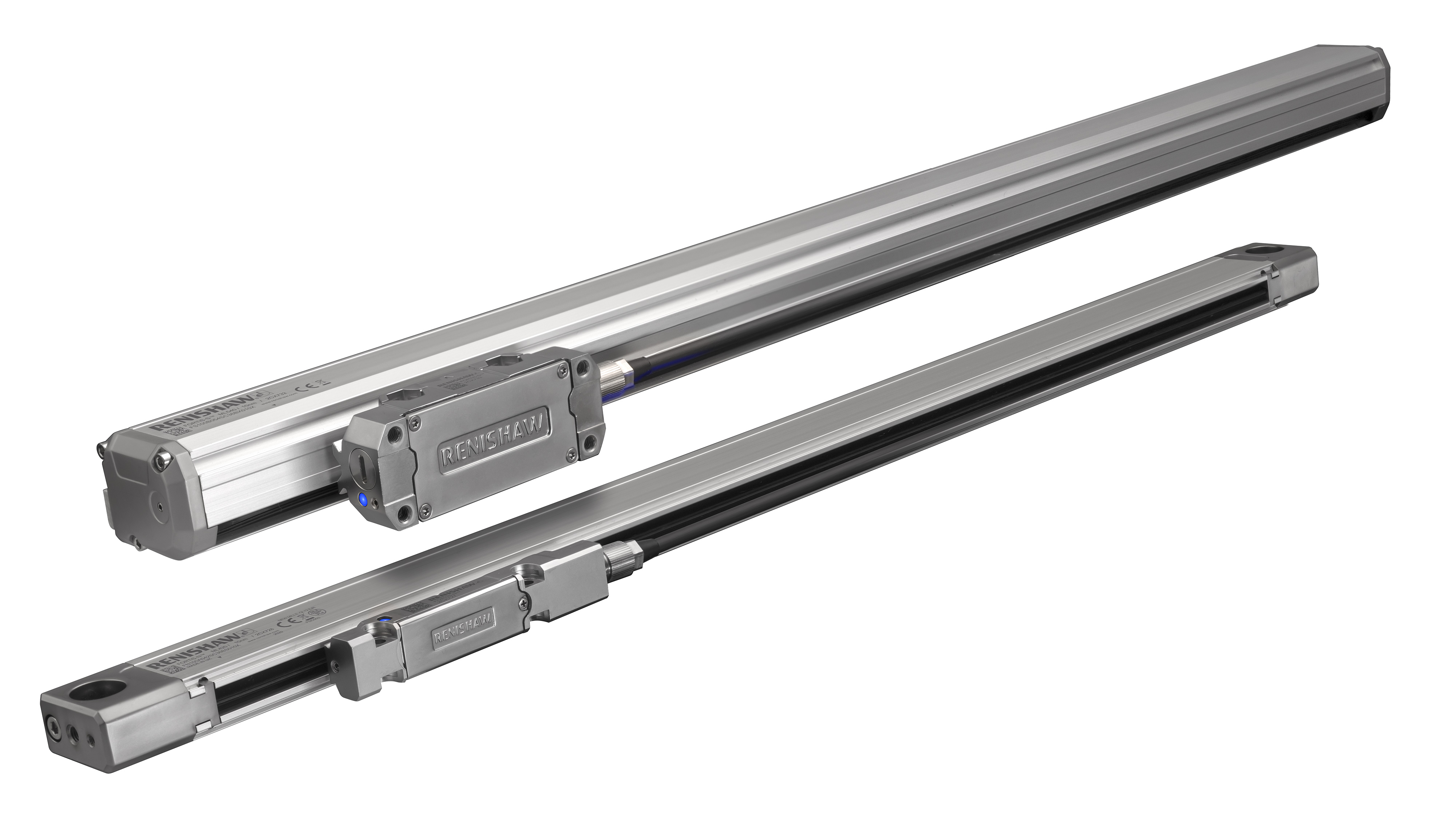

Dajalniki FORTiS so konstruirani na osnovi preizkušene tehnologije dajalnikov RESOLUTE™ ter zagotavljajo visoko odpornost proti onesnaženju zaradi vdora tekočin in trdnih delcev. Imajo ekstrudirano ohišje z vzdolžno nameščenimi oblikovnimi tesnilnimi letvami in zatesnjena končna pokrova. Telo bralne glave in zatesnjena optična enota sta povezana z listom, ki potuje po dolžini dajalnika med tesnilnimi letvami. Bralna glava in optika pri linearnih premikih osi potujeta ob absolutni skali dajalnika (ta je nameščena na notranji strani ohišja) brez mehanskega stika.

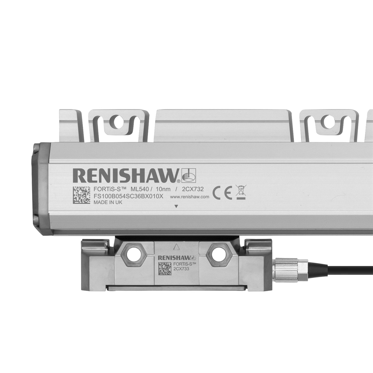

Kupci lahko izbirajo med dvema ekstrudiranima profiloma glede na svoje prostorske zahteve. Dajalnik pomika FORTiS-S™ je dajalnik standardne velikosti, na voljo pa je v merilnih dolžinah od 140 do 3040 mm. Namesti se neposredno na obdelano površino z luknjami v telesu ekstrudiranega profila. Dajalnik FORTiS-N™, ki je na voljo v merilnih dolžinah od 70 do 2040 mm, ima ekstrudiran profil ožjega prereza in kompaktnejšo bralno glavo za aplikacije z omejenim prostorom. Ta model je mogoče namestiti neposredno na obdelano površino z luknjama v končnih pokrovih oziroma z montažnim nosilcem za večjo togost.

Dajalniki FORTiS imajo poleg ekstrudiranega ohišja še en nivo zaščito pred kontaminacijo: tudi sama optična enota bralne glave (ta deluje v ohišju) je zatesnjena s stopnjo IP67 za zaščito pred vdorom tekočin, odrezkov in drugih delcev. Z izboljšano zatesnitvijo ohišja dajalnika FORTiS je bilo zmanjšano tudi uhajanje zraka iz sistema za čiščenje s spihovanjem, končni rezultat pa so nižji obratovalni stroški in daljša življenjska doba sistema.
