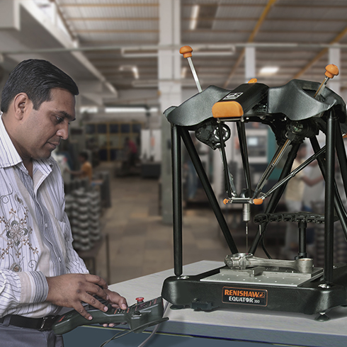

Podjetje Kishan Auto parts Pvt. Ltd. iz Radžkota (Gudžarat, Indija) je v svetu vodilni proizvajalec ojnic za največje znamke avtomobilov, kompresorjev, težkih gospodarskih vozil, traktorjev, ladijskih motorjev in gradbene mehanizacije. Nedavno so se odločili za nakup fleksibilnega primerjalnega merila Renishaw Equator™ in takoj zabeležili več kot 80-odstotno zmanjšanje stroškov meritev in skrajšanje merilnih ciklov.
Kljub temu, da razpon temperaturnih nihanj v delavnicah presega 21 °C, to ni vplivalo na zmogljivost meritev, saj Equator deluje po edinstvenem načelu primerjave z mastri, umerjenimi na Kishanovem koordinatnem merilnem stroju (KMS).
Vsestranske meritve v delavnici

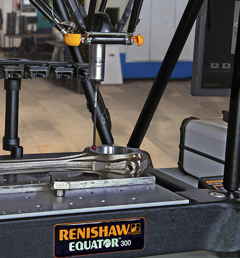

V podjetju Kishan Auto danes z Equatorjem merijo več izvedenk ojnic, na seznam pa vsak dan dodajajo nove. Značilni čas meritve vsake ojnice je 55 sekund in tako bistveno krajši kot pri prejšnjih metodah. Operaterji lahko uporabljajo en sam stroj Equator za mnogo različnih izdelkov in premerijo vse značilnosti v eni sami operaciji. Odločitev o ustreznosti/neustreznosti je takojšnja in spremlja jo poročilo o dimenzijah komponente.
Kljub temu, da se tovarne nahajajo v mestu Radžkot v zvezni državi Gudžarat, kjer se lahko temperature vzpnejo vse do 40 °C in padejo do 19 °C, Kishan s ponovljivostjo rezultatov sistema Equator nima nobenih težav. To jim uspeva tako, da ponovno premerijo mastre vsaj vsake tri ure in vsakič, ko se močno spremeni temperatura. S takšnim 'ničenjem' sistema se odpravi vpliv temperaturnih raztezkov na meritve in zagotovi kakovost komponent. Master vedno hranijo v bližini stroja in v enakih toplotnih razmerah, kot so jim izpostavljeni proizvedeni deli. Če kadar koli nastopi nenadna sprememba temperature okolice in izdelek pade zunaj toleranc, lahko operater vnovič premeri master, ponastavi sistem in preveri, ali sporočena neustreznost ni posledica vplivov okolja.

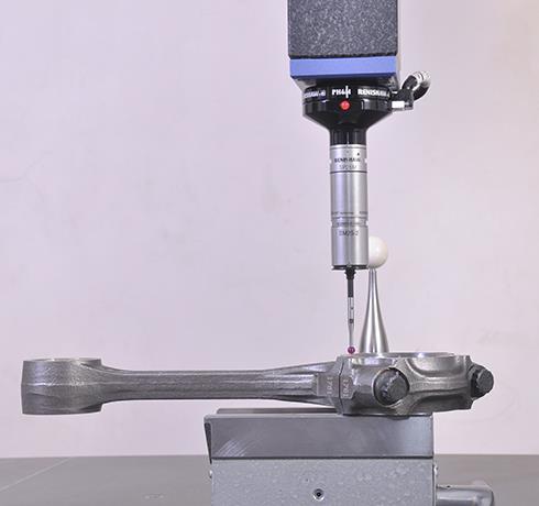

Mastre v Kishanu 'umerjajo' na koordinatnem merilnem stroju, ki zagotavlja sledljivo natančnost kot temelj za kakovost. Zaradi velikih temperaturnih nihanj pa morajo KMS uporabljati v temperaturno reguliranem prostoru. V Kishanu so z Equatorjem dobili priložnost, da certificirano natančnost razširijo nad celotno delavnico, ne glede na trenutne razmere.
