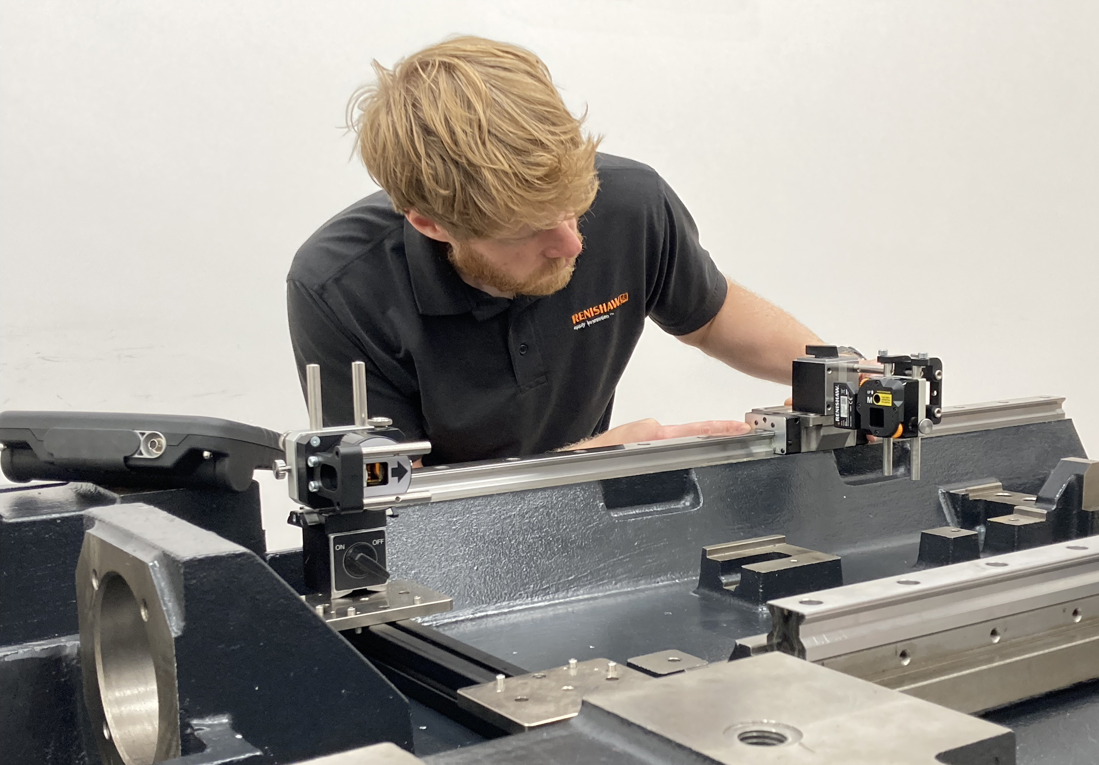

A Renishaw está lançando uma nova versão de software para o seu sistema laser de alinhamento XK10 na EMO Milão 2021 que permite que sejam realizadas medições de paralelismo ponto a ponto. Essa nova funcionalidade permitirá que os usuários façam ajustes precisos no paralelismo da máquina a um nível que antes era impossível com o uso de técnicas de medição tradicionais.
O sistema laser de alinhamento XK10 fornece uma ferramenta de medição rápida, precisa e eficiente para retilinidade, esquadro, paralelismo rotacional, paralelismo de trilhos, planicidade e nível, bem como avaliação da direção do fuso e coaxialidade de máquinas rotativas. Ele também é uma ferramenta poderosa para diagnosticar a origem dos erros após uma reconstrução ou como parte da manutenção periódica.
Anteriormente, no método tradicional de medição de paralelismo, era usada uma placa de ponte e trilho mestre, em combinação com um relógio comparador e medidor de nível. Este método é demorado e está sujeito a erros, pois as medições são registradas manualmente. O XK10 usa medições a laser para capturar dois pontos em cada trilho, permitindo que o ângulo entre os dois trilhos seja determinado e registrado digitalmente.
Andy Deacon, gerente de produto de calibração da Renishaw explicou: "Esta última versão de software permite que o XK10 faça medições em vários pontos ao longo de cada trilho. A vantagem de um maior número de pontos de medição é que a linearidade de cada trilho também é medida ao mesmo tempo. O paralelismo entre os trilhos pode então ser determinado observando a diferença de retilinidade em cada ponto, dando uma imagem mais exata do que uma medição do ângulo geral entre os trilhos."
Ele continuou: "O XK10 é fornecido com soluções de fixação para reduzir o tempo de preparação e pode ser usado com a óptica de paralelismo opcional projetada especificamente para esta aplicação. A realização de medições onde não há trilhos é significativamente melhorada usando o suporte magnético de referência para deslizar facilmente o detector ao longo da borda de uma peça fundida."
