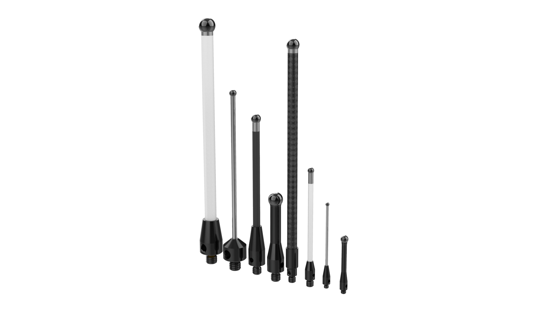

A linha de pontas de diamante OPTiMUM foi desenvolvida especificamente para uso em aplicações de metrologia que requerem uma ponta resistente. A principal vantagem das esferas revestidas de diamante é que elas manterão sua circularidade e não sofrerão impregnação de material ou desgaste prematuro ao escanear materiais abrasivos ou ligas moles. Isto proporciona vários benefícios, incluindo vida útil mais longa e redução no tempo de recalibração e parada de inspeção.
Fabricadas sob encomenda, suas pontas revestidas de diamante OPTiMUM podem ser fabricadas com vários tamanhos de rosca e materiais da haste, com tamanhos de esferas de 1,5 mm a 8 mm para atender à sua aplicação específica. A linha suportará a crescente necessidade de alto desempenho e velocidade nas aplicações de escaneamento, juntamente com a disponibilidade e o preço do produto líder de mercado.
