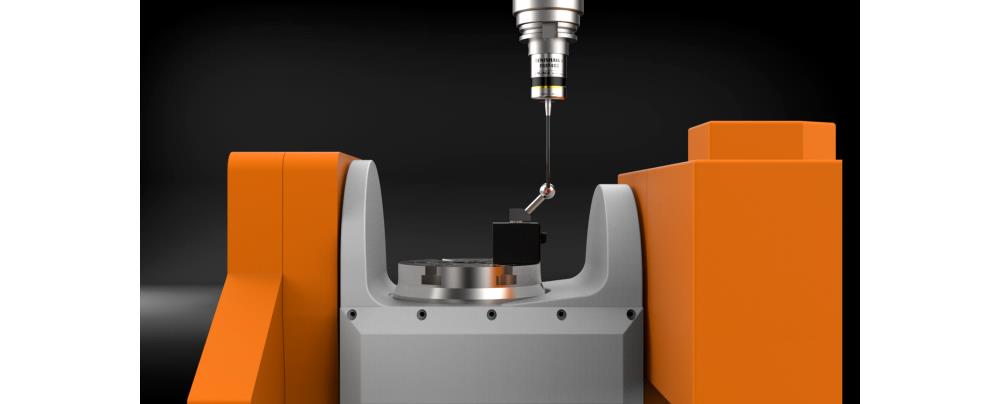

Sprzęt
Jako wzorzec dla funkcji pomiarowych wykorzystywana jest jedna kula wzorcowa, mocowana w wygodny sposób na podstawie magnetycznej.
Ten prosty w użyciu wzorzec kalibracyjny zapewnia skrócenie czasu ustawiania do minimum i w większości przypadków nie wymaga demontowania zamocowania, ani przedmiotu obrabianego.
