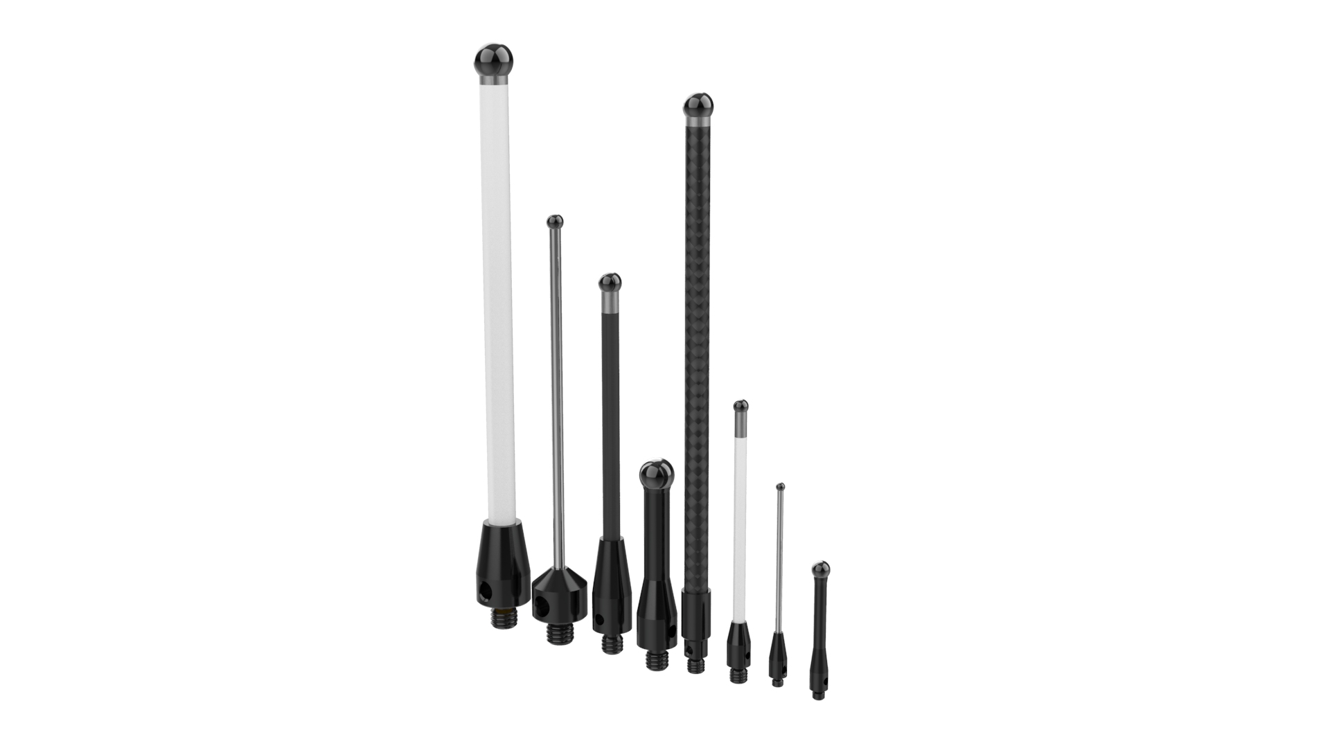

Rodzinę diamentowych trzpieni pomiarowych OPTiMUM opracowano specjalnie z myślą o zastosowaniach metrologicznych, które wymagają użycia wytrzymałego trzpienia pomiarowego. Główną cechą kulek z powłoką diamentową jest to, że zachowują okrągłość, nie „przyciągają” badanego materiału ani nie ulegają przedwczesnemu zużyciu podczas skanowania materiałów ściernych lub miękkich stopów. Łączy się z tym wiele zalet, w tym większa trwałość robocza. Umożliwiają one również skrócenie czasu przestoju związanego z ponowną kalibracją oraz kontrolą.
Trzpienie pomiarowe OPTiMUM z powłoką diamentową są produkowane a zamówienie. Trzpień może być wykonany z różnych materiałów i mieć różny rozmiar gwintu. Kulka może mieć średnicę od 1,5 mm do 8 mm, aby dopasować go konkretnego zastosowania. Ta rodzina zaspokoi rosnące zapotrzebowanie na wysoką wydajność i prędkość w pomiarach skanujących, w połączeniu z wiodącą na rynku dostępnością produktów i ich ceną.
