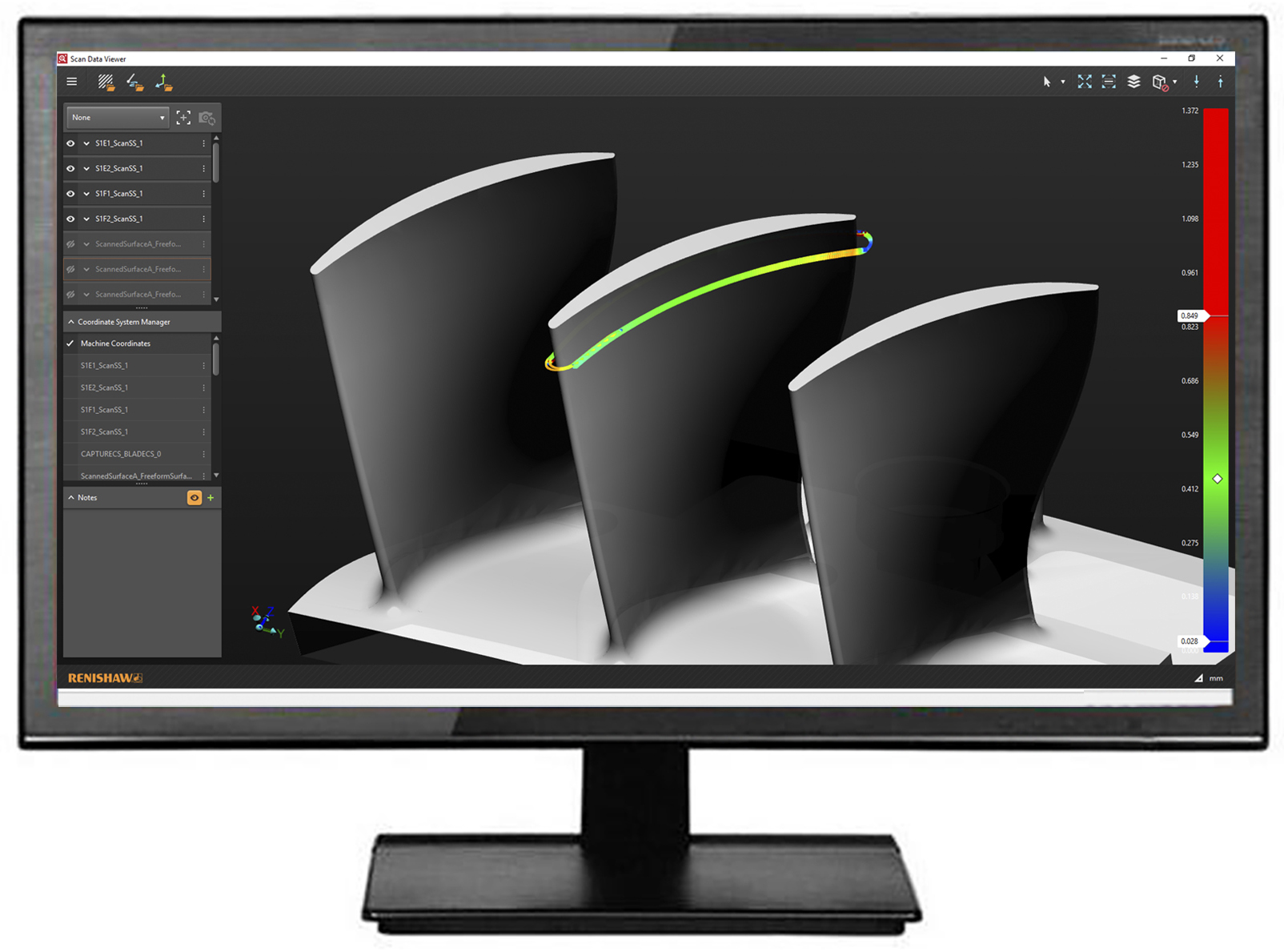

Dane dotyczące odchylenia sondy w celu poprawy ustawiania i orientowania przedmiotów za pomocą aplikacji Scan Data Viewer
