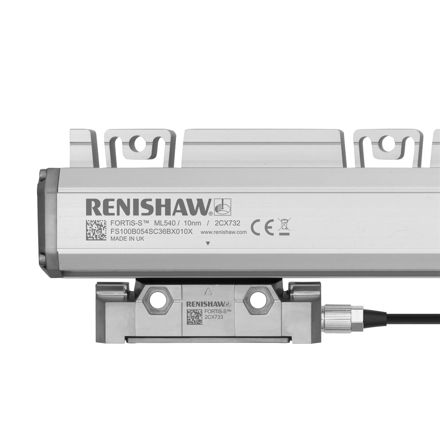

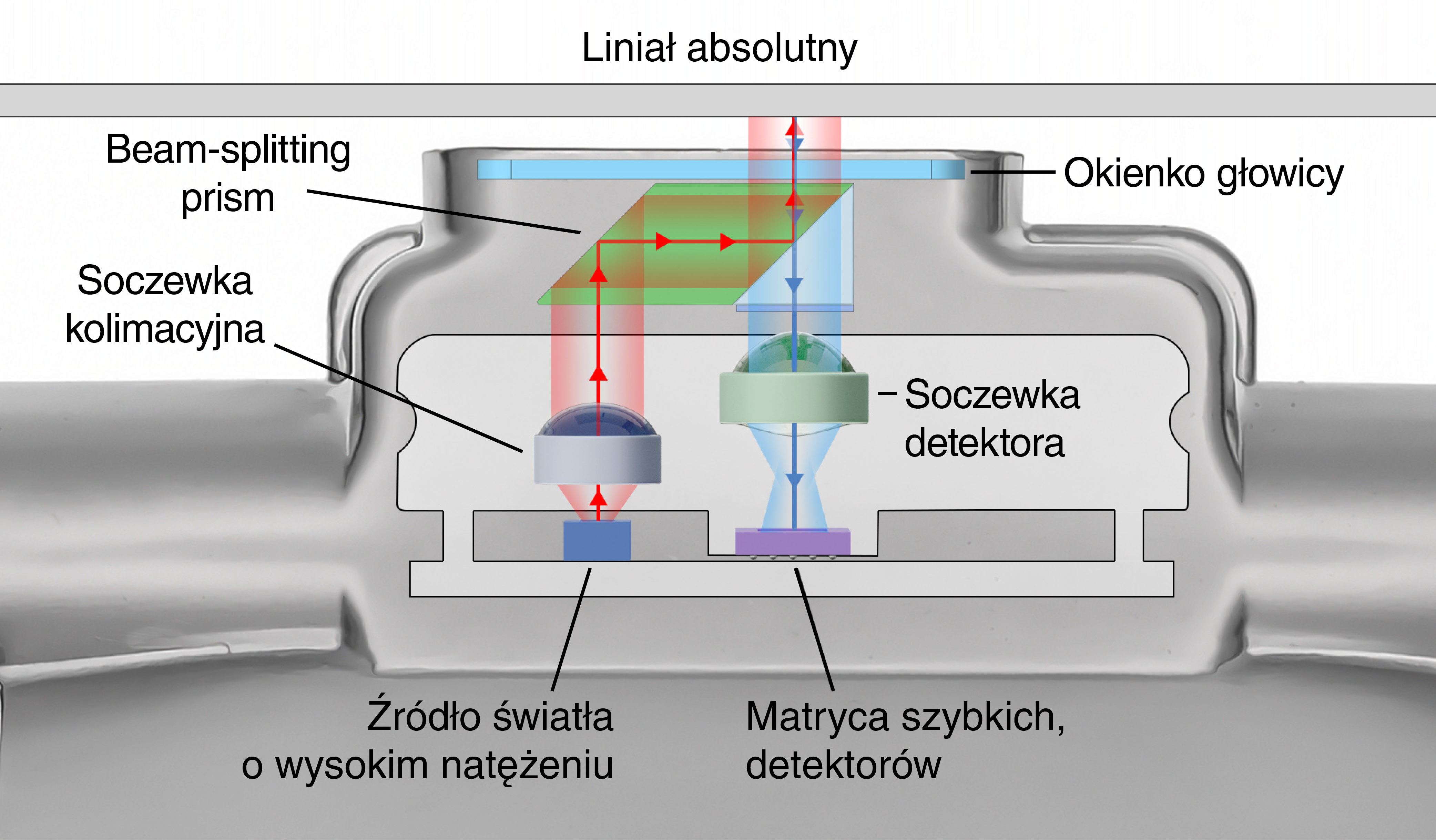

Konstrukcja tej nowej rodziny liniałów bazuje na sprawdzonej serii RESOLUTE™. Jest ona zabezpieczona przed przedostawaniem się do wnętrza cieczy i innych zanieczyszczeń. Fortis posiada obudowę o specjalnie ukształtowanym profilu, do której wzdłużnie przymocowano uszczelki wargowe i szczelne zatyczki. Korpus głowicy jest połączony wpustem ze szczelnym układem optycznym; wpust przemieszcza się między uszczelkami wargowymi wzdłuż przetwornika. Liniowy ruch osi powoduje ruch poprzeczny głowicy i układu optycznego na liniale absolutnym (który jest przymocowany wewnątrz obudowy); wszystko odbywa się bezdotykowo.
Klienci mogą wybrać jeden z dwóch profili i dopasować liniał w zależności od miejsca instalacji. Przetwornik liniowy FORTiS-S™ ma standardowe wymiary. Umożliwia pomiar długości w zakresie od 140 mm do 3040 mm. Montuje się go bezpośrednio do obrabiarki za pomocą specialnych otworów montażowych w profilu obudowy liniału. Przetwornik FORTiS-N™ umożliwia pomiar przemieszczenia w zakresie od 70 mm do 2040 mm. Ma mniejszy przekrój poprzeczny i bardziej miniaturową głowicę, co umożliwia instalację w ograniczonych przestrzeniach. Ten model można montować bezpośrednio do płaskiej powierzchni przy użyciu dwóch otworów montażowych z zatyczkami końcowymi lub elementu pośredniego w celu uzyskania większej sztywności.

Oprócz profilowanej obudowy, przetwornik FORTiS chronią przed zanieczyszczeniami dodatkowe uszczelnienia. Zespół optyczny głowicy (który znajduje się wewnątrz obudowy) ma stopień ochrony IP67, aby zapobiec zanieczyszczeniu cieczami, wiórami i innymi ciałami stałymi. Ulepszone uszczelnienie obudowy przetwornika FORTiS zmniejsza utratę powietrza z zespołu przygotowania powietrza, co oznacza niższe koszty eksploatacji i większą trwałość systemu.
