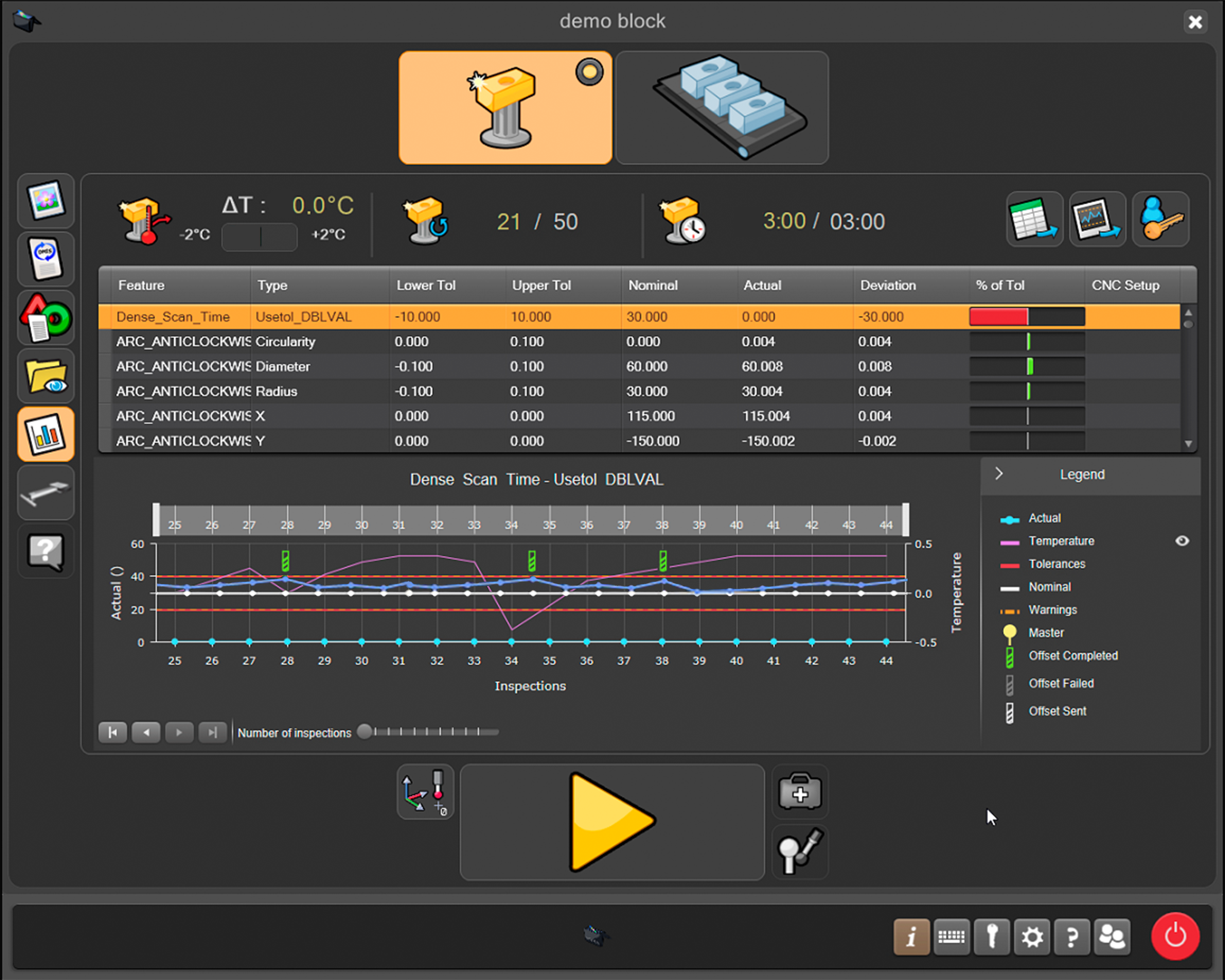

Veel klanten van het Equator systeem profiteren van een geïntegreerde oplossing voor bewerkingsmachines door de IPC (Intelligent Process Control - intelligente procescontrole) software van Renishaw te gebruiken. Deze vertaalt inspectieresultaten in aanpassingen van gereedschapinstellingen, die automatisch worden doorgegeven aan machinebesturingen. Dit maakt het mogelijk om automatisch bronnen van het procesverloop, zoals gereedschapslijtage, te identificeren en hiervoor te corrigeren.

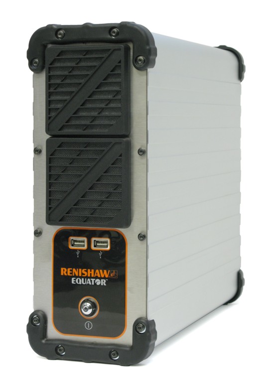

Om gelijke tred te houden met wijzigingen in Windows® software draait de Equator Controller nu op een Windows 10-platform. Daardoor houden de besturingen gelijke tred met de nieuwste veiligheidsupdates van Windows. Deze voorziening is vooral van belang voor het netwerken van machines, als onderdeel van“smart manufacturing” en Industry 4.0. De nieuwe Equator besturing met Windows 10 biedt ook de voordelen van geϋpdatet processors en een verbeterde grafische kwaliteit, waardoor het opstarten sneller gaat, het bedieningsscherm responsiever overkomt en de grafische weergave scherper is.

Equator™ besturing [57kB]
Equator IPC - offsets toegepast in Process Monitor [4.7MB]
